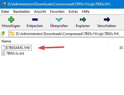

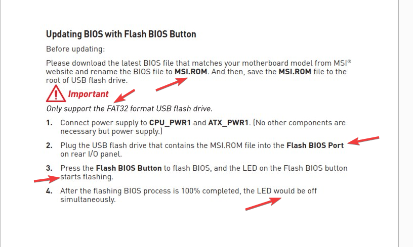

USB Stick mit FAT32 Formatieren.
Bios Datei in MSI.ROM umbenennen und auf den leeren Stick schieben.
Stick in den Flash Bios Port stecken und die Flash Bios Taste drücken und warten bis es aufhört zu Blinken.
Fertig, so einfach war das. :D
Hier dein Bios
Datei entpacken und in MSI.ROM umbenennen.
Auf groß und kleinschreibung achten!
