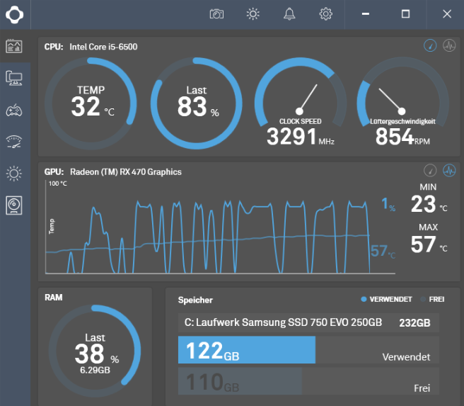

Hey Leute, wenn ich ein Spiel spiele wird der Monitor (auf dem das Spiel läuft) immer für ein paar Sekunden schwarz (siehe Auslastung
Mein zweiter Monitor ist davon nicht betroffen. Das erste mal passierte es vor vier Wochen bei Guild Wars 2 und dann bei allen anderen Spielen auch. Da ich erst letzte Woche wirklich Zeit hatte mich damit zu befassen, habe ich zu erst die Treiber neu installiert UND den PC aufgeschraubt um 1. alles sauber zu machen (Staub war wirklich sehr gering) und die GPU wieder raus genommen und neu angeschlossen. Das zeigte überhaupt keine Wirkung. Letzte Woche Montag habe ich dann Windows komplett neu aufgesetzt. Bis gestern (10 Tage) lief auch alles normal, bis dann wieder bei LoL und allen anderen Spielen das gleiche Problem auftrat.

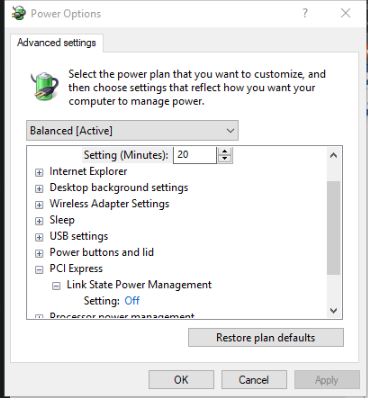

In Windows habe ich bereits Link State Power Management bei PCI Express deaktiviert
