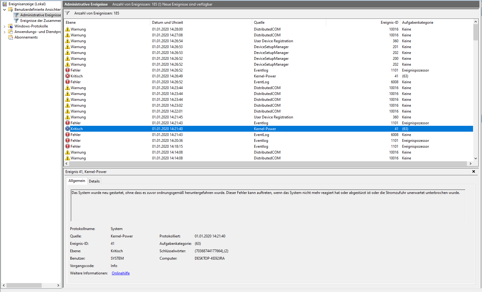

Das Ereignisprotokoll spuckt auch keinen Ansatz für einen Fehler aus. (zumindest für mich)
