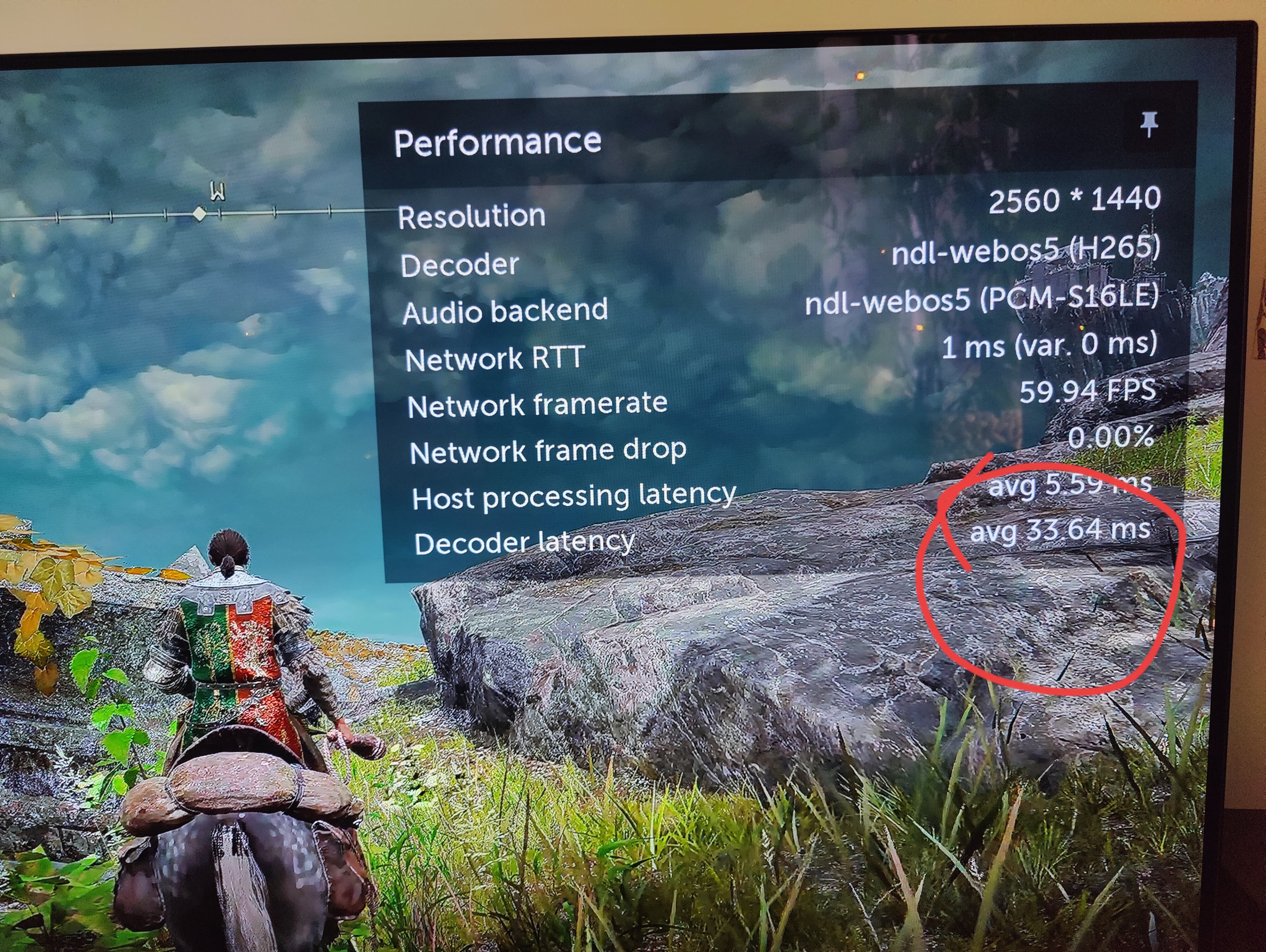

Mit ist aufgefallen dass die "Decoder latency" immer wieder schwankt:
Zu 80% ist es bei um die 30 MS +/- 3ms
Aber manchmal, ich habe das Gefühl, immer bei Szenenwechsel, dropt die Latenz auf ca. 17 MS
Ich habe das Gefühl das sobald die Latenz dann wider nach oben steigt, das Bild anfängt für 2-4Sekunden zu ruckeln.

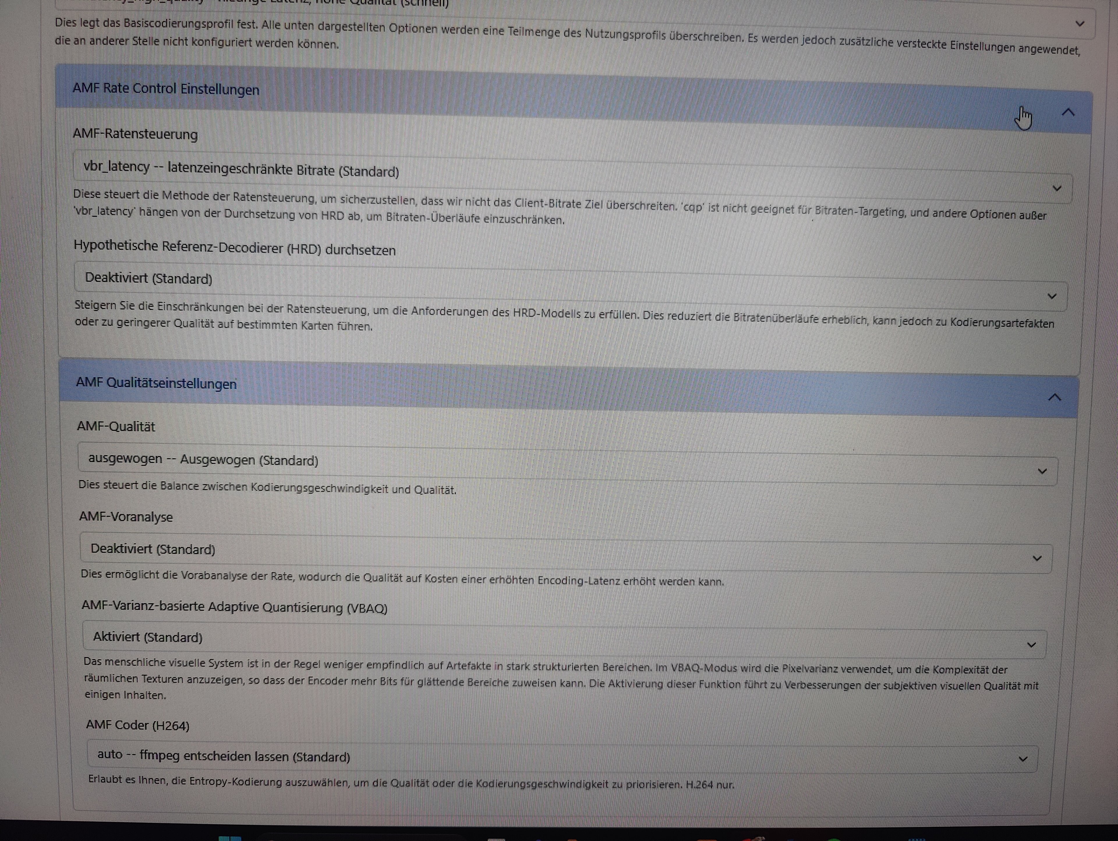

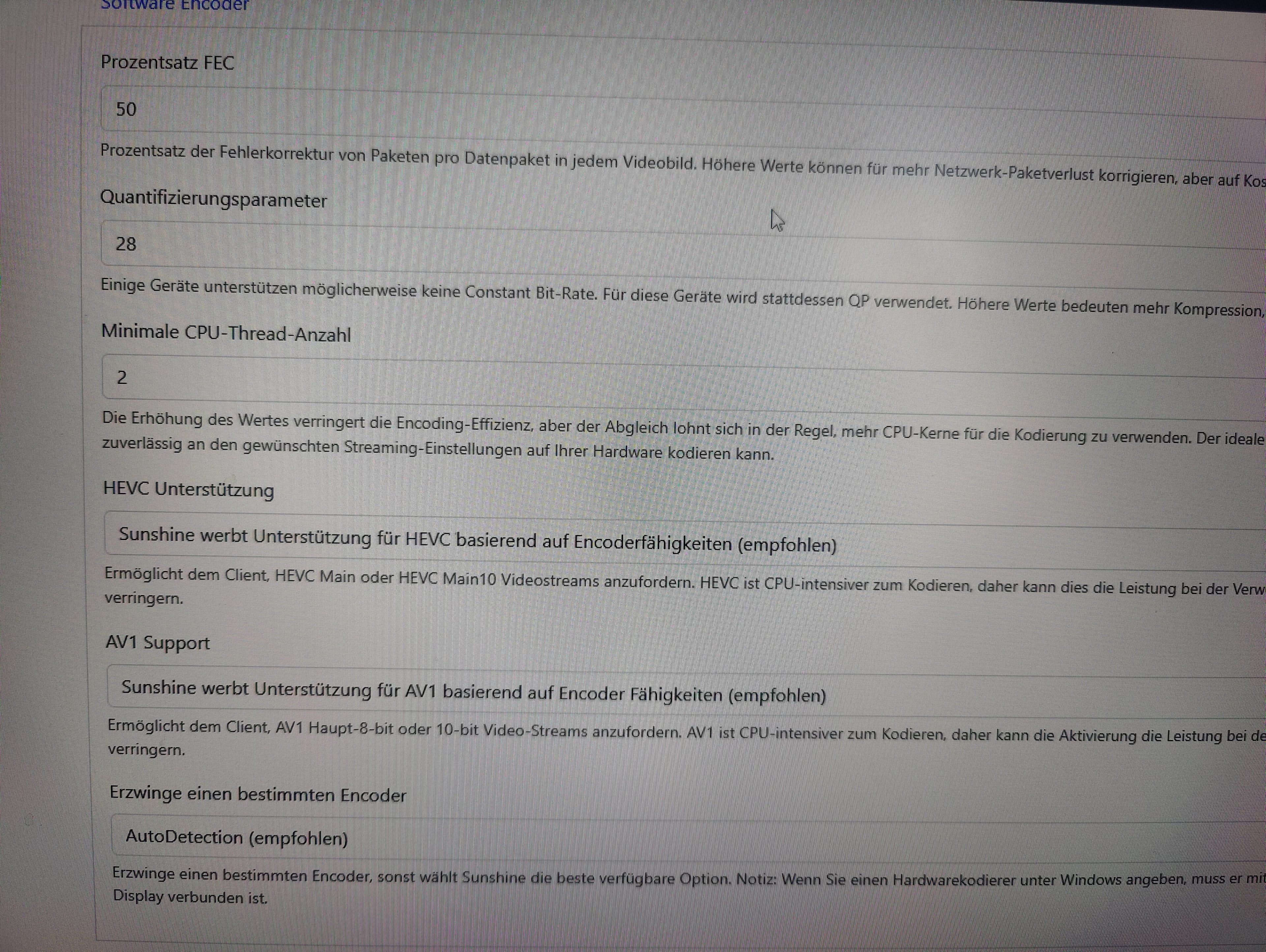

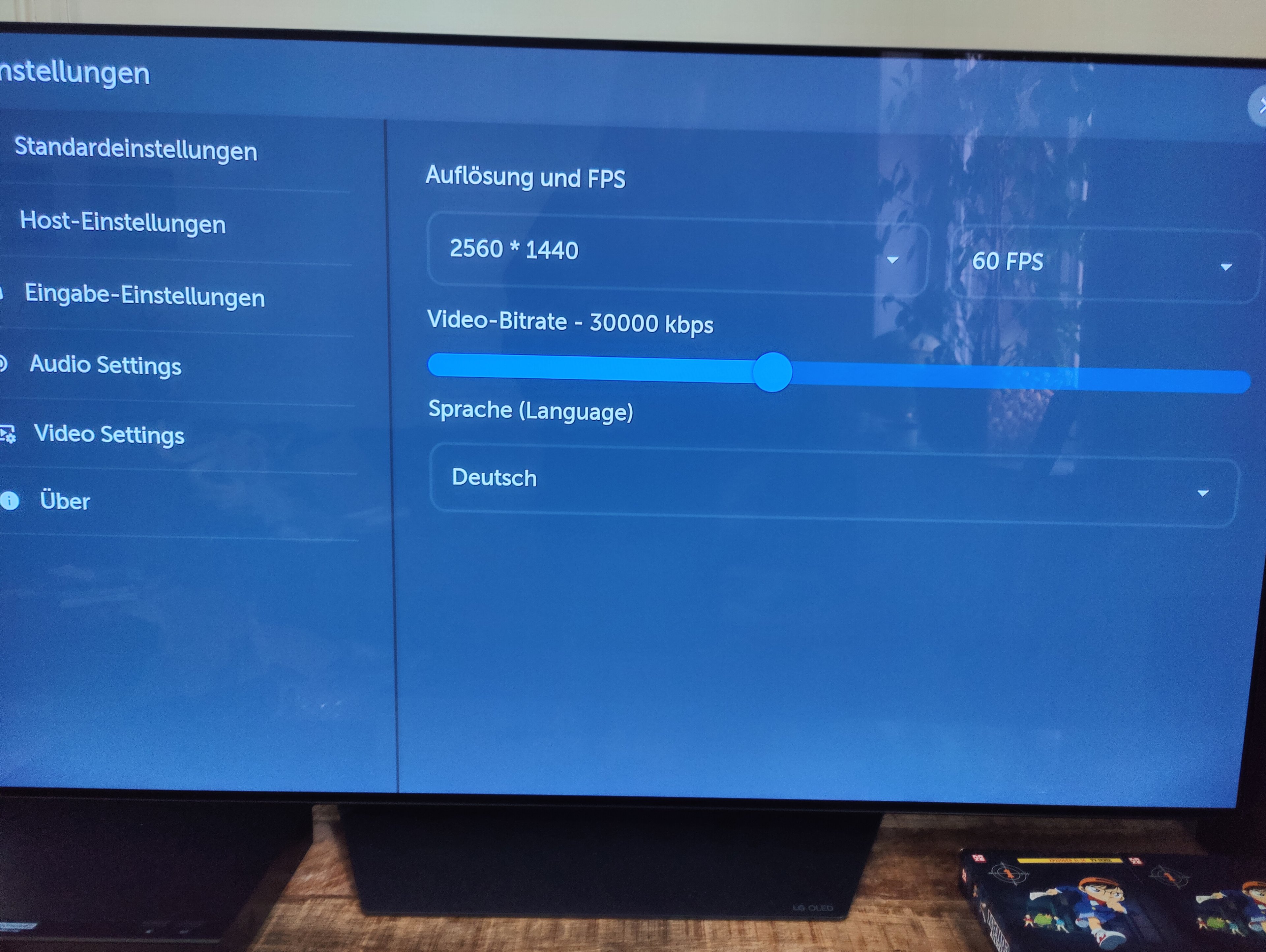

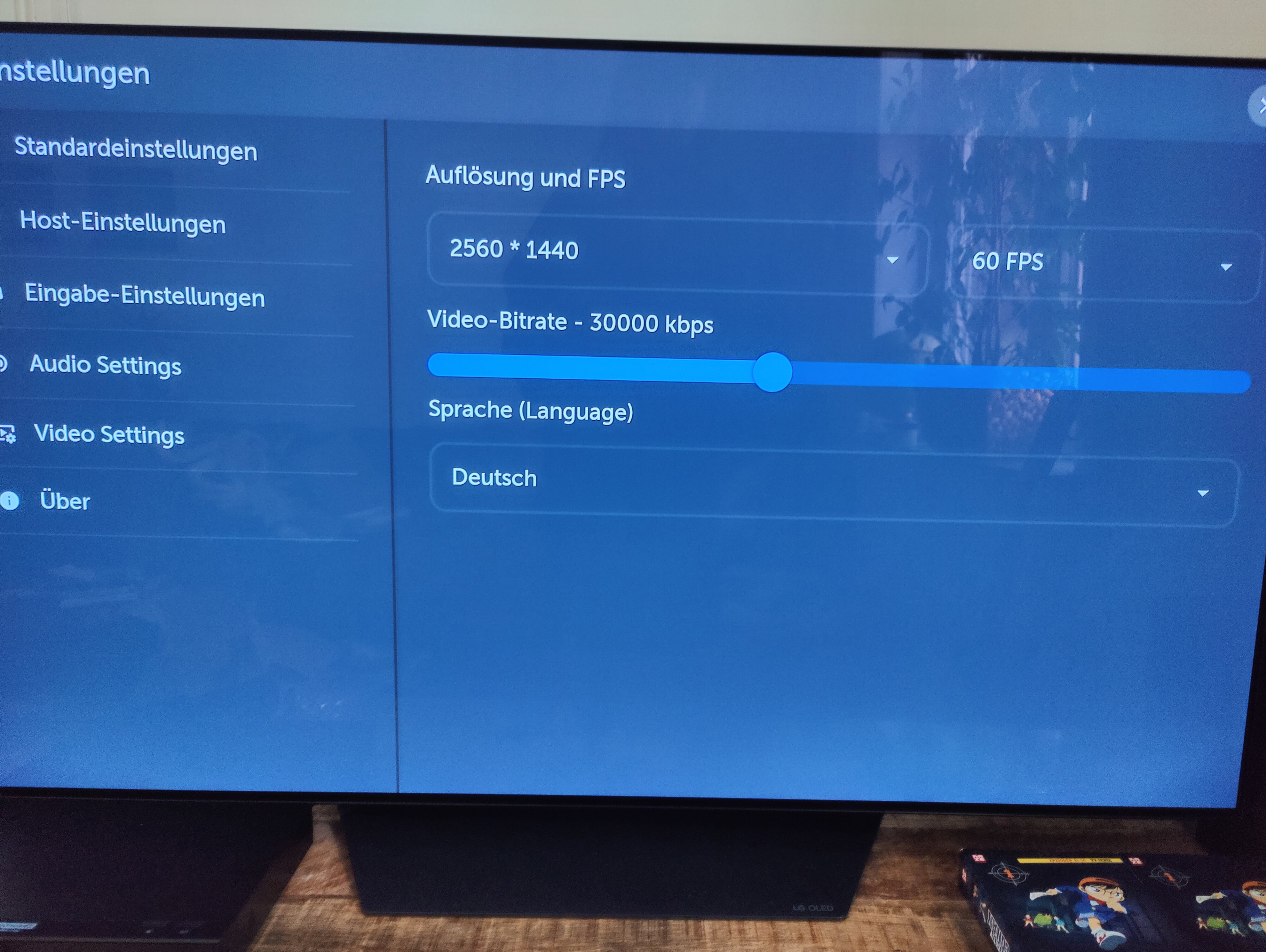

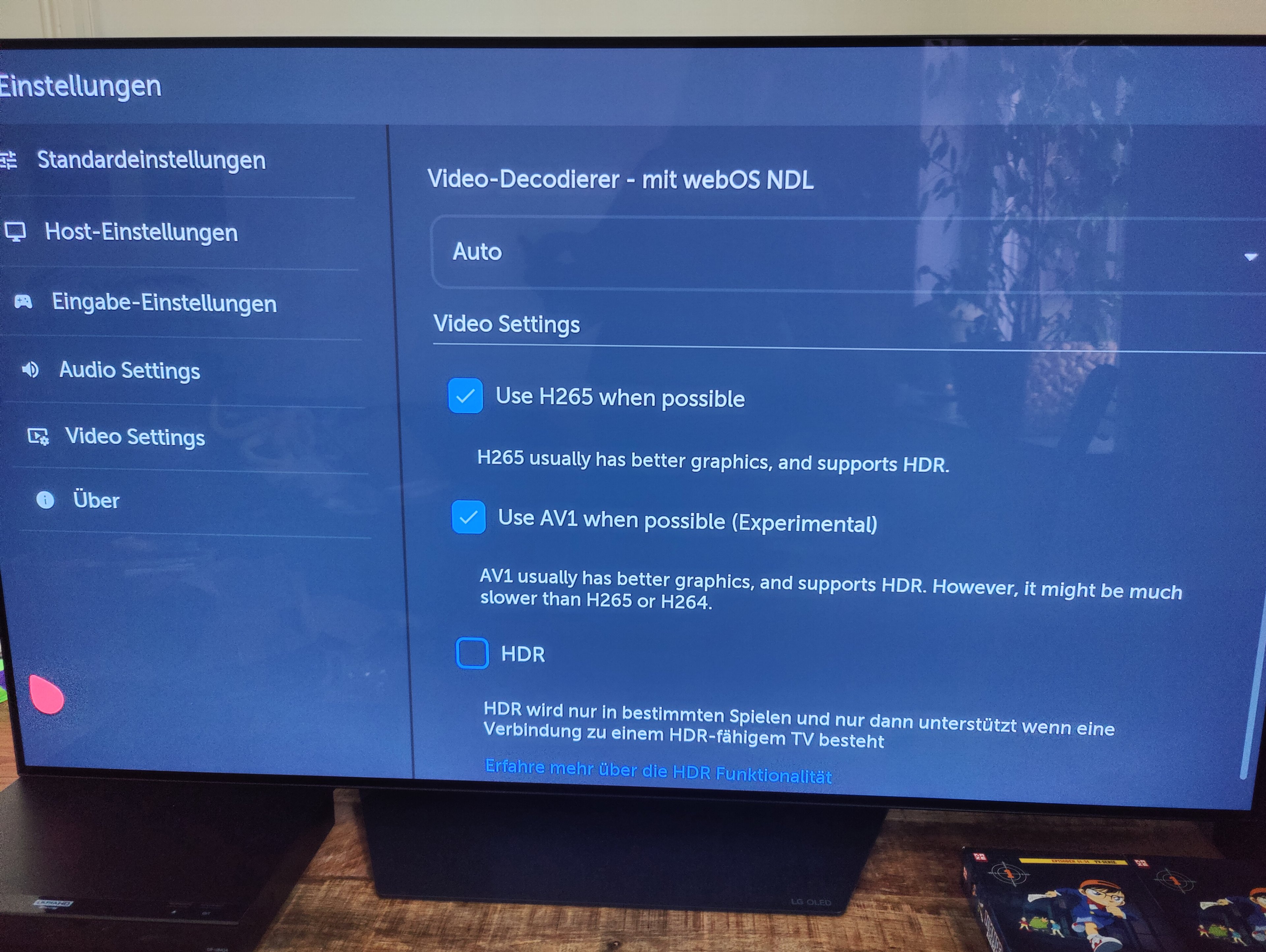

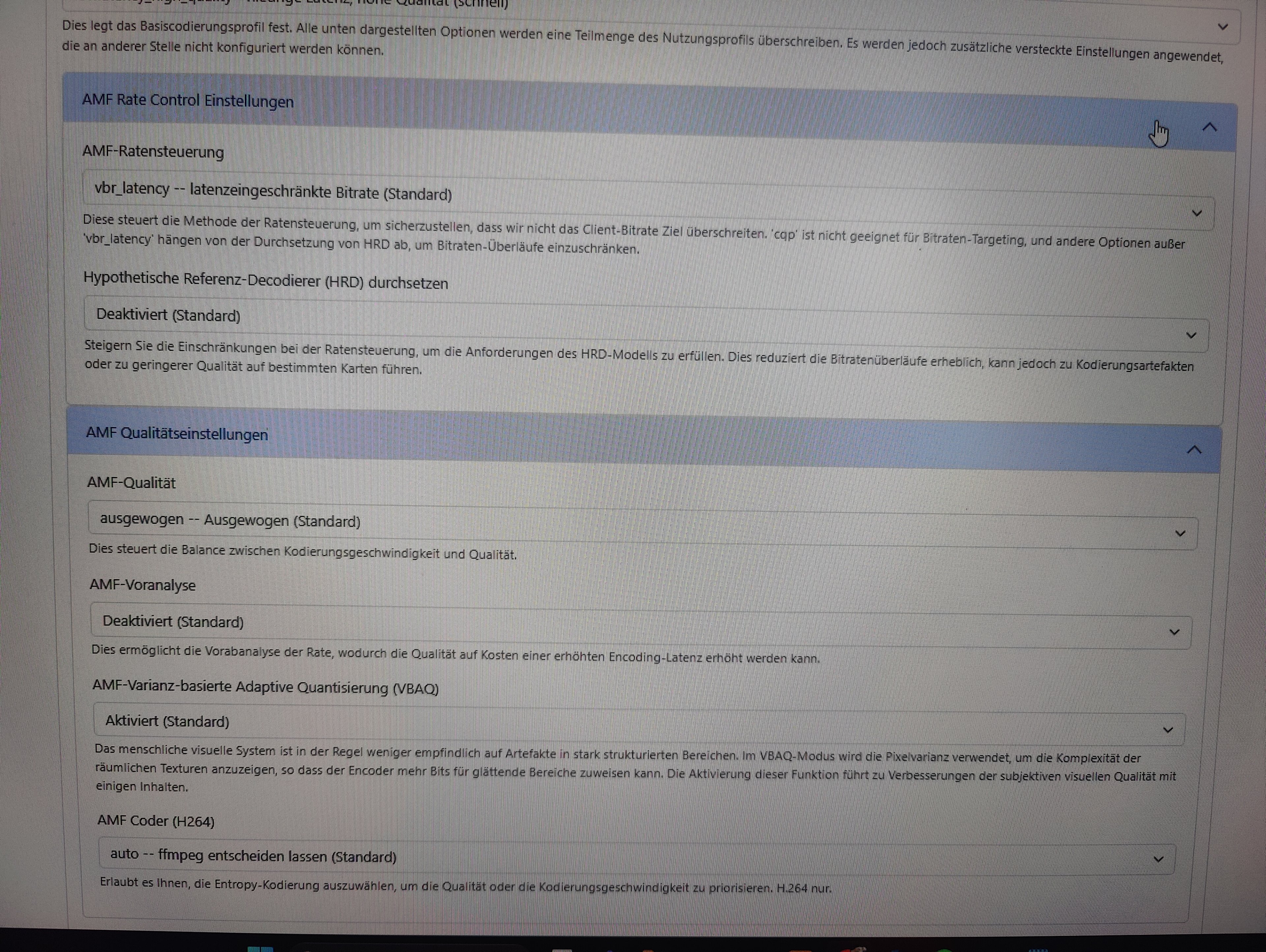

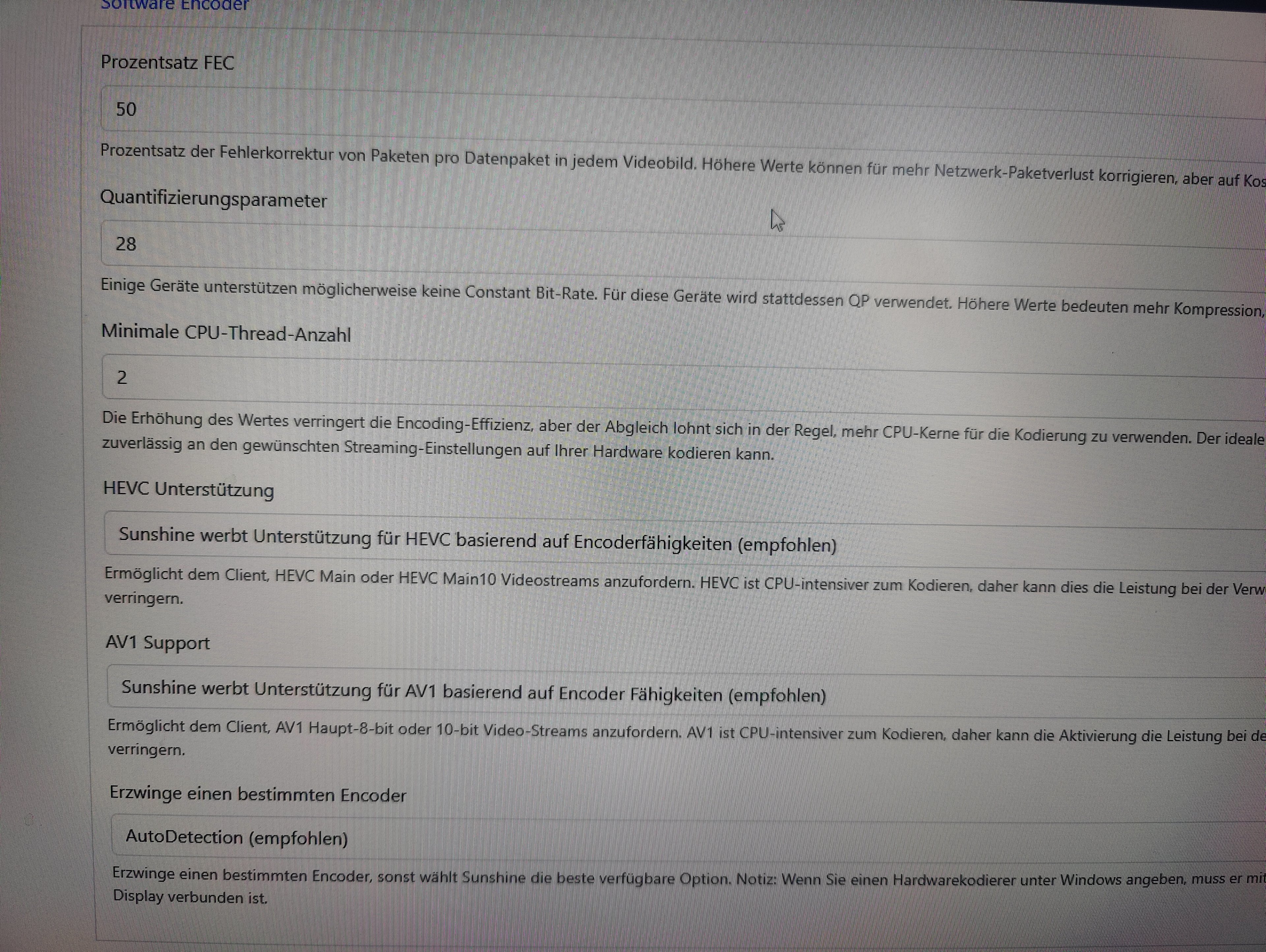

Und ich habe folgende Einstellungen in Moonlight und Sunshine vorgenommen, (Bild 3-6)
Ah die erste AMF Einstellung auf dem letzten Bild stehn auf der mittleren Einstellung, war die "schnelle" Einstellung.

WQHD ist im TV Bereich je eher unüblich. Evtl. mag der HW Decoder des TV das Setting nicht. Also wie @Vendetta192 bereits anmerkte mal mit FullHD oder 4k und / oder 30FPS testen.

100 Mbit/s wären nicht das Problem, das reicht für 2k mit H265 allema. Bei 30 Mbit/s geht zwar Peak auch mal mehr durch, aber da ist auch bei 100 Mbit/s noch Luft. Mit seinem PC hat er kein HW Encoding, muss also auf einen Software Encoder zurückgreifen, der im besten Fall die GPU mit nutzt. Ggf. ist es auch schon der Encoder der hohe Latenz hat. Die FEC ist auch recht hoch gewählt, 50% bedeutet auch hier grundlegend höhere Latenz.

Möglich das die CPU im TV für die App zu schwach ist. Moonlight lief doch auf WebOS nur über einen inoffiziellen Port über den Developper Mode.
Deshalb wundert es mich etwas das Auflösung und Bitrate nichts ändern. 1080p, h264, 15-20mbit?
Bei 60Hz folgt alle 16ms ein Frame. Der TV scheint hier länger für das decoding zu brauchen (17-33ms).
Als Vergleich: Ich habe auf dem Mini-PC eine Decoding Zeit von 0,9-1,4ms. Ebenso wenn ich vom Gaming-PC zum Laptop streame.
Streame ich zu einem betagten Android Tablet habe ich 18ms decoding Latenz.

Auf deinem 4. Screenshot ganz oben kannst du den Video-Decoder in WebOS auswählen. Versuch da einmal manuell NDL / SMP festzulegen. Aus der FAQ der WebOS App:
Frames are dropped frequently. How to fix that?​
A: There are 3 things to consider.
  1. Choose a better decoder. NDL will always have better performance than SMP. Although sometimes it doesn't have H265, or HDR.
