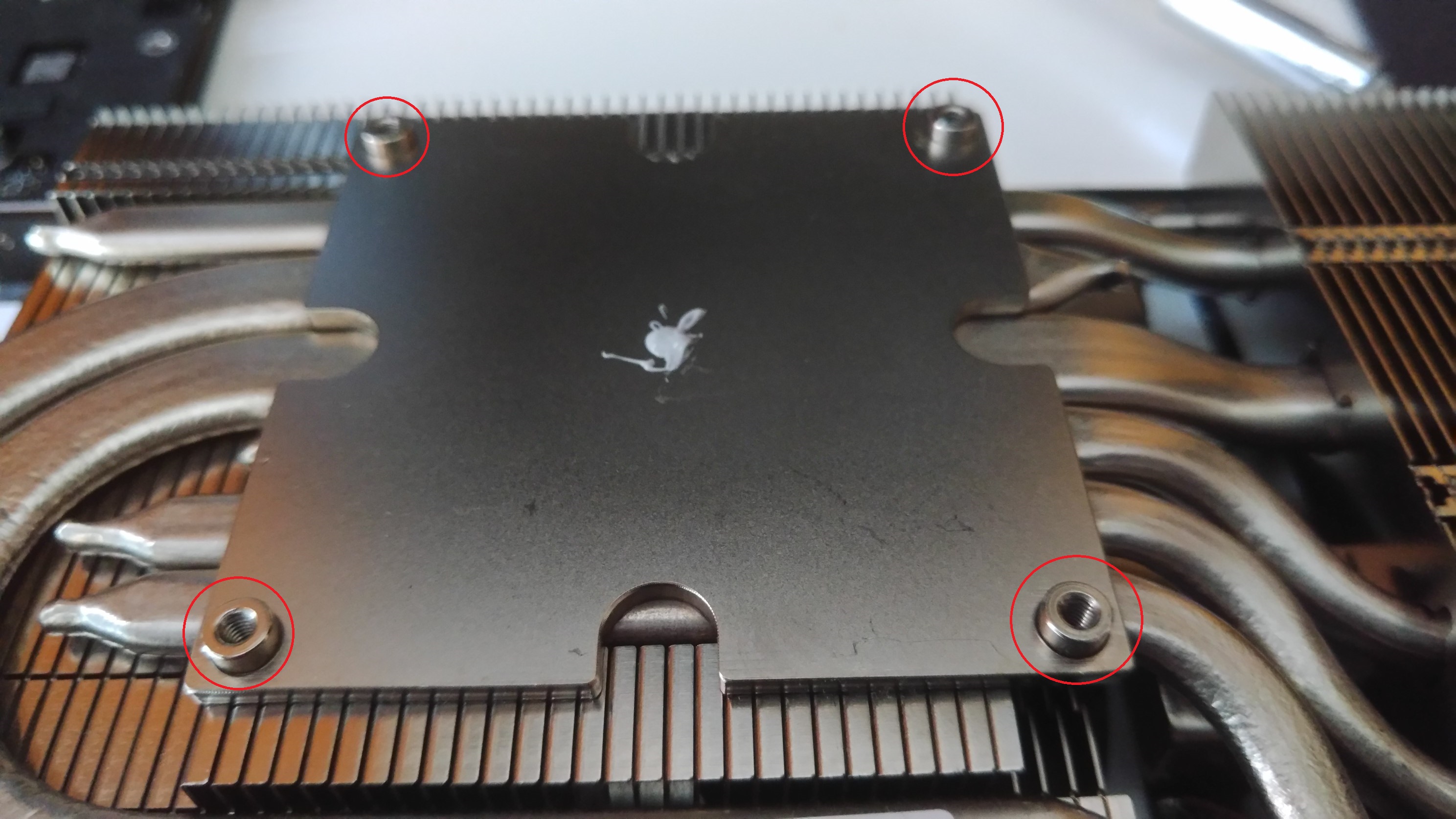

Leider passt der Morpheus Core nicht auf die GTX 1080 FTW. Naja er würde passen, leider ist der Abstand zu groß von den Morpheus-Löchern zur Befestigung und dem PCB.
Beim originalen Kühler sind dafür passende Abstandshalter mit Gewinde an der Kühlerplatte.
Der originale Kühler ließ sich durch das entfernen der 4 Schrauben um den Chip auf der Rückseite einfach abnehmen. Beide Plates, die das PCB umgeben, können montiert bleiben ohne eine Schraube lösen zu müssen.
Tja, dass wars dann mit meinem Morpheus. So schade. Kann ihn nicht weiter verwenden :/ Jemand Interesse? xD
Nein, denn die Schrauben sind zu kurz. Es benötigt quasi ein Abstandshalter wie die beim Gehäuse fürs Mainboard.
Im Lieferumfang des Morpheus sind scheinbar solche Abstandhalter, aber entweder fehlen die bei mir oder ich habe sie verloren. (Habe den Morpheus zur GTX970 geholt)
Diese sind eigentlich für AMDs Haiwaii Karten. Kann daher leider nicht testen, ob es für die 10er Serie von Nvidia ebenso passen würde.
Vielleicht findet sich jemand der es testen kann oder getestet hat. Oder jemand hat diese Schrauben über und kann sie entbehren.
