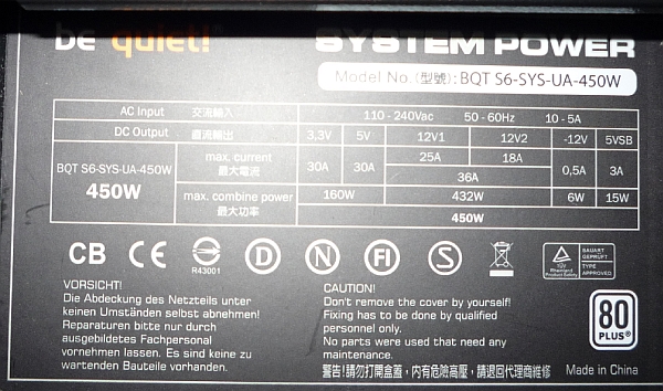

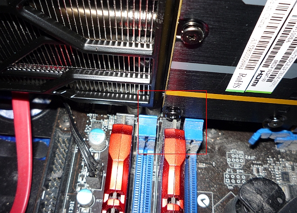

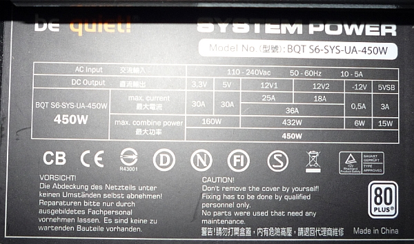

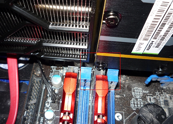

Ich habe jetzt den Rechner hier und einige (wenn auch nicht sehr gute Bilder) gemacht.
Mich würde interessieren:
- reicht das Netzteil aus?
- kann ich die störende Schraube bei der Grafikkarte evtl. entfernen?
Mir wär das NT auf Dauer zu schwach ...
Laufen wird das, aber recht häufig an der Lastgrenze ... Nicht so gut ..
Wenn die Schraube den Kühlkörper nicht anzieht, sondern nur die backplate, kann die weg...
Das ist das alte S 6 von be quiet .....
Würde da auch eher vorsichtig sein , schon alleine aufgrund des alters .
gruß tomtom

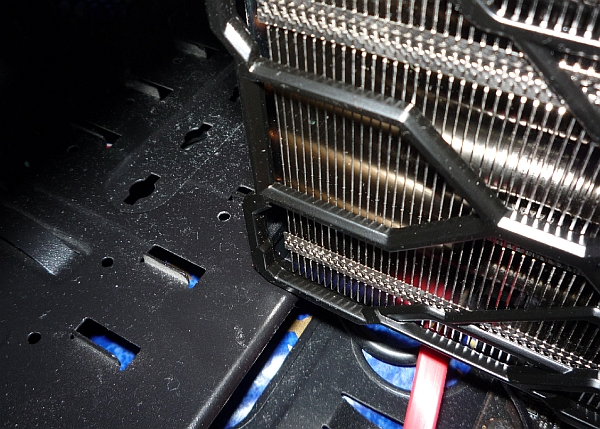

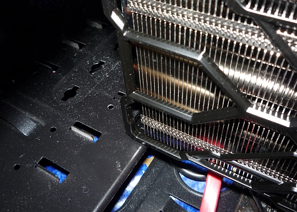

Karre schrieb:
wär es da nicht sinnvoller, wenn man schon so viel geld für die Grafikkarte ausgibt, n neues Gehäuse zu kaufen?
Für was benötigt man denn eine neues Gehäuse wenn man eine neue Grafikkarte kauft?
Das ist unnötige Geldausgabe.
lesen hilft, da er ne Grafikkarte geschenkt bekommen hat, die länger ist, als das Gehäuse es zu lässt
ich konnte recht einfach das Gehäuse anpassen, indem ich die störende Hälfte der 3,5"-Festplattenaufnahme entfernt habe. Dummerweise alles genietet, die Alunieten ließen sich aber auch (ganz vorsichtig) ausbohren :)
Die Festplatte habe ich mit Einbauwinkeln in einen 5 1/4"-Schacht gesetzt, die Frontblende mit den USB-Anschlüssen war sowieso nur an einer Seite befestigt hält also immer noch.
Die Grafikkarte ließ sich danach recht einfach ohne weitere Probleme einstecken - sogar die Schraube ging vorbei.
