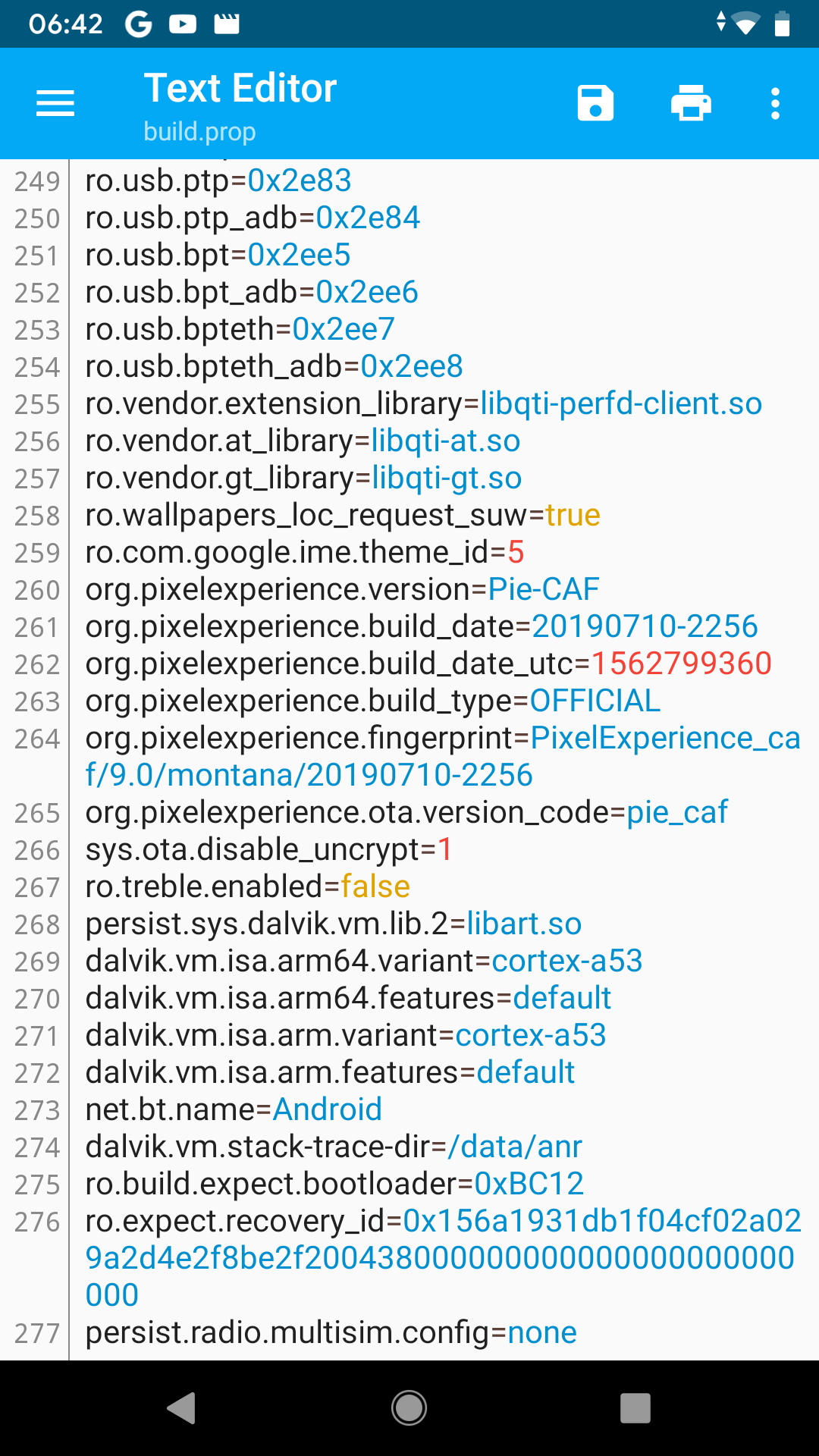

Spillunke schrieb:
Nach einem Neustart war die Zeile noch immer vorhanden?
Ja.
Dass ist die Zeile die ich hinzugefügt habe
