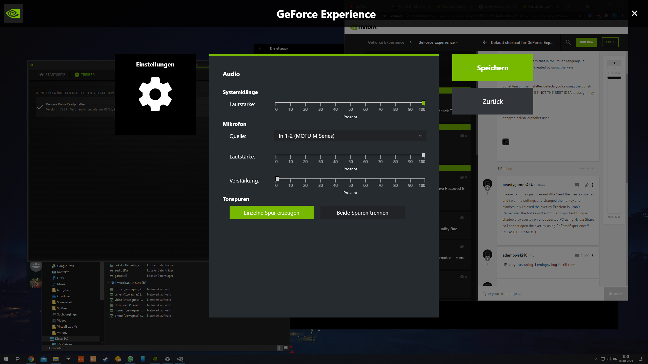

Also wenn es um Nvidia Broadcast geht dann nimmt es mono auf wenn man da in1-2 (MOTO M Series) als Mikrofonquelle auswählt.
Wo kann man das denn in dem GeForce Expirience Ding überhaupt nutzen?
Hast du da eine Spur erzeugen an?
Nein, ich meinte nicht bei Nvidia Broadcast sondern dem Aufnahmetool innerhalb von experience, ehemals shadowplay.
Ja, das habe ich, das trennt aber doch nur Mikrofon, - und Wiedergabetonspur.
