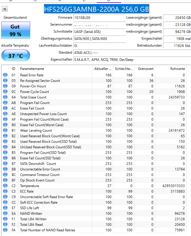

ich habe hier eine mSATA SSD HFS256G3AMNB-2200A 256,0 GB aus einem Surface Tablet. Diese ist via msata-to-USB-Adapter an meinen Windows StandPC angeschlossen, da der Surface tot ist.
Zugriff und Datenrettung haben geklappt. Eine schnelle Formatierung klappt und damit erscheint auch die SSD als Laufwerk. Danach klappt eine "normale" Formatierung leider nicht, diese endet mit dem Popup "Sie müssen den Datenträger in Laufwerk G: formatieren, bevor Sie ihn verwenden können".
Ich hätte schon versucht, vom Hersteller (https://ssd.skhynix.com/download/) ein entsprechendes Tool "Drive Manager Easy" zu verwenden, jedoch scheint die Seite ständig abzustürzen.
Welche Möglichkeiten habe ich hier, um die Daten sicher zu löschen?
Laut geizhals ist die Platte SSD spezifiziert mit TBW 72TB; laut SMART hat dieses Exemplar schon 94TB geschrieben!
Da würde ich mal die Möglichkeit in den Raum werfen, dass sie es hinter sich hat!?

Diskpart clean all, aber wenn ich mir den uncorrectable error count so anschaue, würde ich @Phrasendreher fast recht geben.
Ansonsten ein Secure erase unter Linux oder mit dem Herstellertool. Ob das aber auch über USB-Adapter funktioniert, weiß ich nicht.

naja, nachdem keine Verwendung für die mSATA habe und ich sie aber auch nicht (für einen Verkauf) löschen kann, wandert sie in die Tonne.
Davon abgesehen, ist die TBW schon erreicht, soweit ich das verstanden habe, ist die Lebensdauer von dem Ding dann quasi eh schon erreicht.
