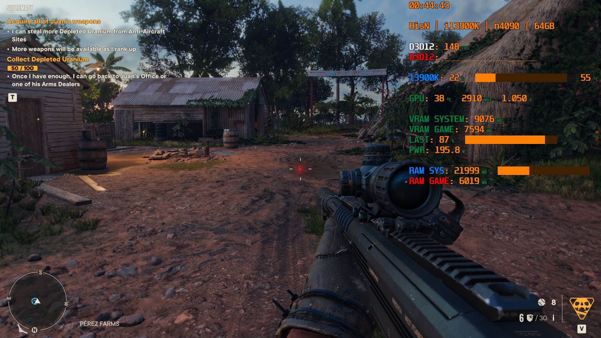

Okay... nun verstehe ich aber nicht, wieso die Karte bei FarCry nicht ins Limit läuft? Im CPU Limit kann ich mit dem 13900k nicht hängen, oder?
Weil die CPU nen Namen hat? Wenn Du in FHD unterwegs bist, hilft auch ein 13900K nicht^^.
Solange die Graka sich langweilt: CPU-Limit (oder Limitier wie vsync gesetzt).

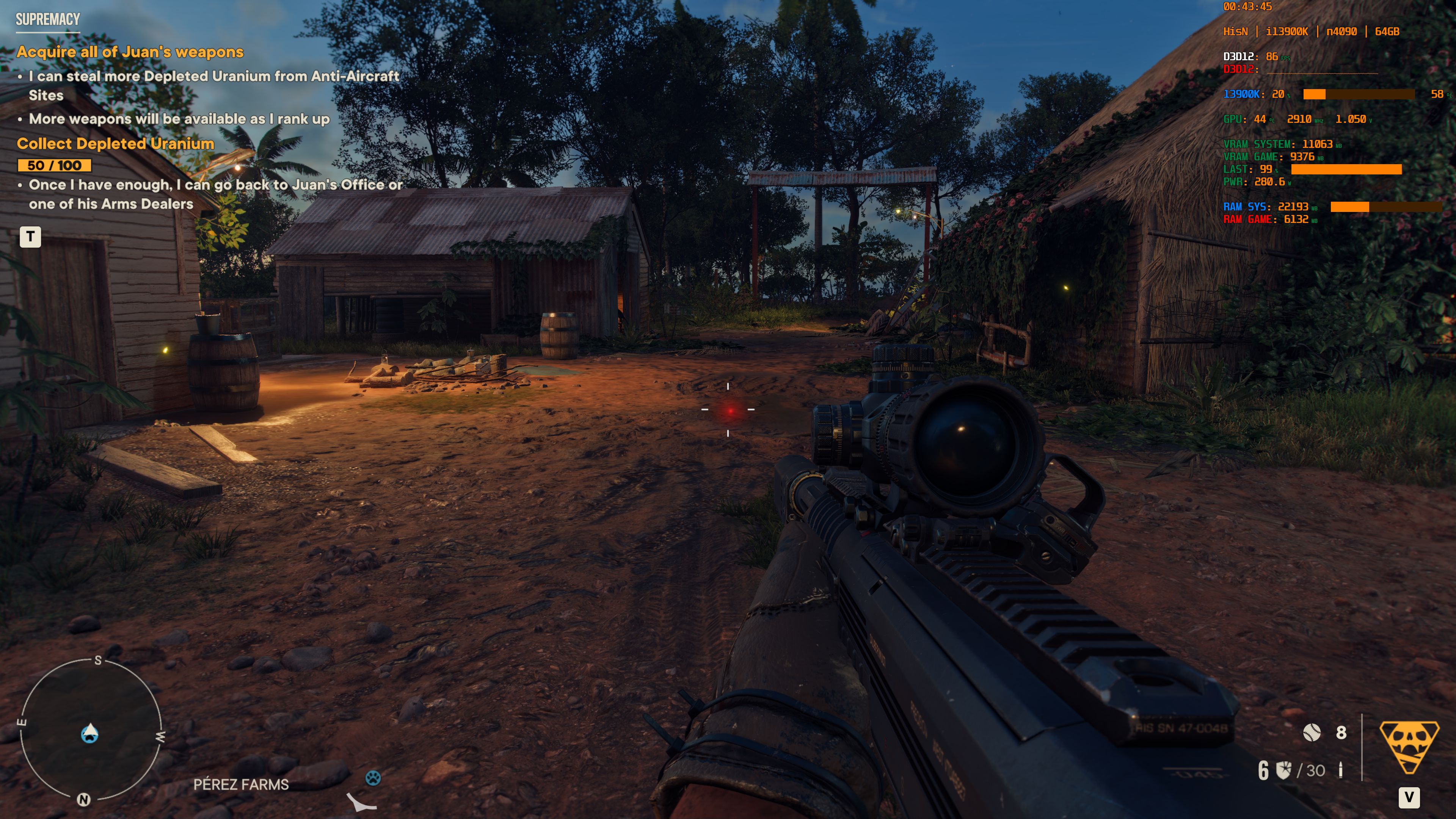

Von den zwei Bildern unten, bin ich nur in einem nicht im CPU-Limit. Obwohl meine CPU den gleichen Namen hat wie Deine. Ist völlig aussagelos. Es hängt immer davon ab: WAS MACH ICH DAMIT^^
Hab ich mich mit den Reglern beschäftigt, oder nicht.
Schau ich auf die Graka-Auslastung oder nicht^^

Wundert mich dann aber nach wie vor bzgl. FarCry 6 - @HisN ich spiele WQHD, angeschlossen sind zwei Dell AW2723DF (240Hz) und komme ingame wie erwähnt auf so 140-160Fps. Wie bekommt man denn nun raus, wo der Flaschenhals ist? Läuft FarCry6 nur auf einem Kern und das ist das Problem? :p Ich kanns mir gar nicht vorstellen, kp. Nach meinem Verständnis müsste ja für ein Bottleneck zumindest eine der beiden Komponenten (CPU/GPU) auf 100% Auslastung laufen aber das ist eben nicht der Fall.
Ich nehme alles zurück... laut Taskmanager GPU 100%, in GPU-Z steht zwar was von 70% aber irgendwo wird es vermutlich ein GPU Limit sein. Danke für die Unterstützung ;)
Ein CPU-Limit bedingt keine Auslastung von 100%. Ein CPU-Limit kann auch bei 30% vorliegen.
Wenn die Auslastung der GPU nicht bei 100% bzw. 99% (je nachdem was ausgelesen wird) ist und/oder schwankt, dann kannst du von einem CPU-Limit ausgehen.
WQHD ist halt für eine 4090 (je nach Game) nur ein WarmUp.
