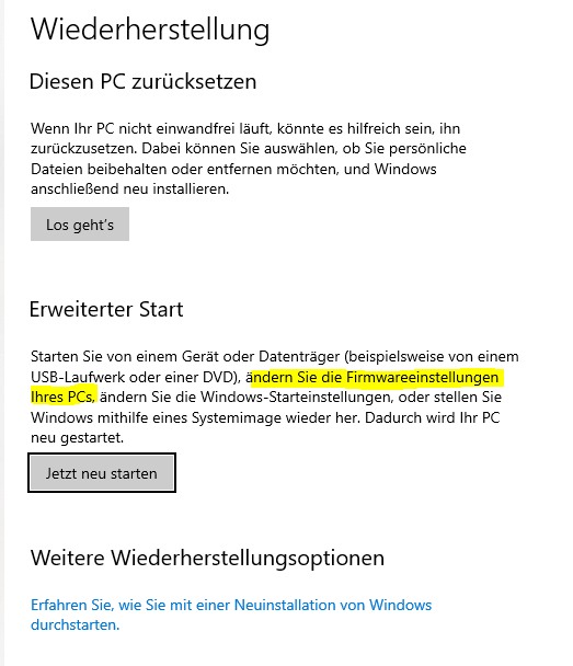

Klappt das booten in‘s UEFI über den erweiterten Start in den Einstellungen von Windows zuverlässig?
Reaktionen: Kalvasflam71
Ich bin nicht mehr so im Thema drin. Mit UEFI meinst den Zugriff auf das Bios über Win+i -> System -> Wiederherstellen etc.? Das habe ich gerade ausprobiert. Auf diese Weise komme ich leider nicht ins Bios. Der PC versucht neu zu booten, ich sehe aber nur den schwarzen Bildschirm. Allerdings leuchtet die "Bootprobleme"-LED dann nicht.
Nimm doch mal alles zum Start nicht benötigte weg, und teste.
Was meinst du genau damit? Peripherie? Also z. B. Maus oder Tastatur weg? Oder Graka raus und dann nur über iGPU?
Mir ist leider eingefallen, dass ich das Display Port-Kabel morgen nicht ausprobieren kann, da mein neuer Monitor erst nach Weihnachten kommt. Der alte Monitor hat keinen Display Port (der war sogar noch über VGA angeschlossen, wie ich vorhin gesehen habe).
Schon mal vielen Dank für die Hilfe!
Genau.

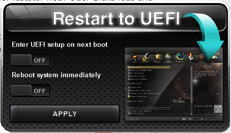

Bin ich froh eiin ASrock Mainboard zu haben.
Denn bei denen gibt es da ein niedlich kleines Tool mit Namen "Restart to Uefi"
Da kann man ganz bequem aus dem Desktop heraus direkt ins Uefi booten.
Aber der größte Witz an der sache ist, das Teil gibt es schon seit Intel Sandybitch/ ca, 11Jahre bei denen, :daumen: :mussweg:
Ich muss mich berichtigen, das Tool gibt es "erst" seit 2015 und wurde mit Win10 eingeführt.
das sind aber trotzdem 8Jahre. :daumen:
Wo soll da der Witz sein, so lange gibt es schon Boards mit UEFI (seit 2011/20212).
Dann hast du den zusammenhang nicht ganz verstanden.
Denn Asrock ist, soweit ich weis, der einzige Boardhersteller, der so ein Tool anbietet.
Es sei denn, du kannst mir ein gleichwertiges von einen anderen Boardhersteller nennen. :mussweg:
