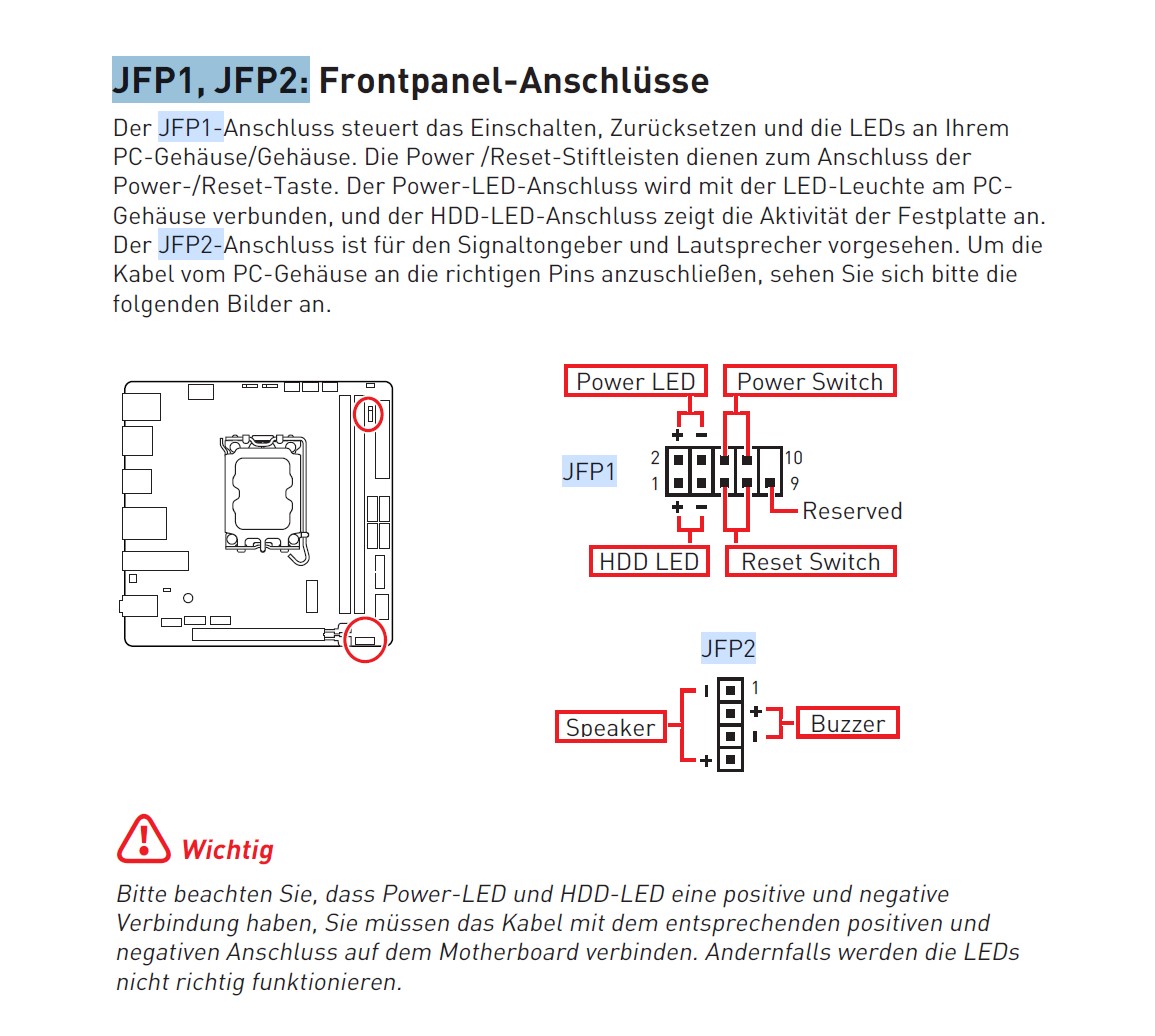

Konntes es lösen. Im Handbuch von MSI ist der TPM Header als JFP1 eingekreist.
Dann kann natürlich nichts starten.
Der JFP1 Header ist unten der zweite von links.
Hab ich noch nicht erlebt...
FALSCH!:
