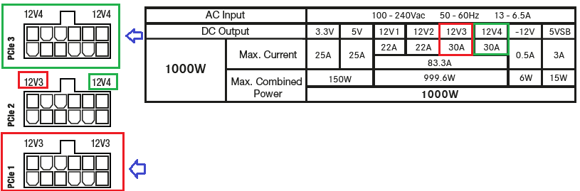

Straightpower 11? Haste PCIe1 und 3 für die Grafikkarte in Verwendung? Denn sonst kann es je nach verwendeten Kabel sein das du eben nur eine der beiden Rails für PCIe belastest.
Die 3090 FTW3 Ultra hat 3 PCI-E Anschlüsse. Es ist glaub 1 2 und 3 verbunden. Muss ich am WE evtl. nochmal schauen. Aber die Grafikkarte ist sowieso nicht das Problem. Stresstest lief die ganze Zeit und nix passiert.
bei der verbidnung der pcie-kabel von nt zur gpu gehts auch nicht um die gpu,. sondern das die richtigen rails des NTs belastet werden. falsch angeschlossen, könnte es sein, das das NT abschaltet, da die "falschen"rails be/ausgelastet werden...
