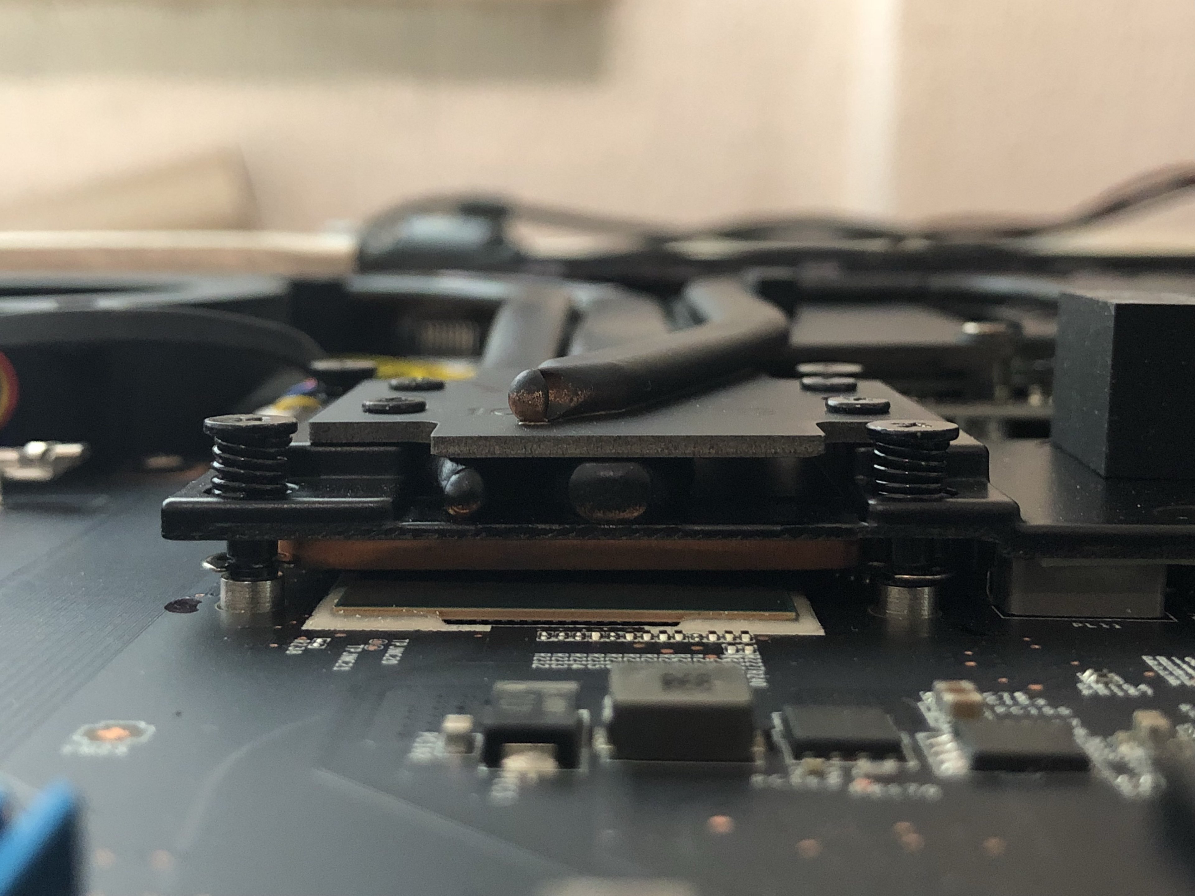

Habe gestern die Wärmeleitpaste in meinem GT62VR ausgetauscht und GPU und CPU jeweils 3-4 Grad Kühler bekommen.
Was mir jedoch beim zusammenbau aufgefallen ist dass der CPU Kühler nicht gerade auf der CPU aufsitzt und etwas schief aufsitzt.
Ist das so normal?
Ich hab ihn mehrmals an und abmontiert und sicherzugehen ich habe nichts falsch gemacht, aber es scheint halt so zu sein.
Kann das wer bestätigen der dasselbe Modell hat?
Hi
Irgendwie sieht es aus als würde die Rechte schraube nicht am gewinde anliegen ? evtl. mall erst rechts die schrauben ansetzten und dann gleich mässig alle 4 fetsschrauben.
mfg
Hast du den Kühler über Kreuz geschraubt oder eine nach der anderen?
Ich habe alles richtig fest geschraubt und auch die schrauben des Kühlers über Kreuz.
Ich hab aber mittlerweile festgestellt dass es daran liegen könnte dass die thermalpads auf den VRMs rechts den Kühler etwas hochdrücken.
Ich habe da vorher nie drauf geachtet.
Weis nicht ob ich diese komplett entfernen und durch WLP ersetzen soll.
Müsste sehn ob sie dann noch Kontakt zum Kühler haben.
Hätte aber zur Not auch dünnere thermalpads da.
