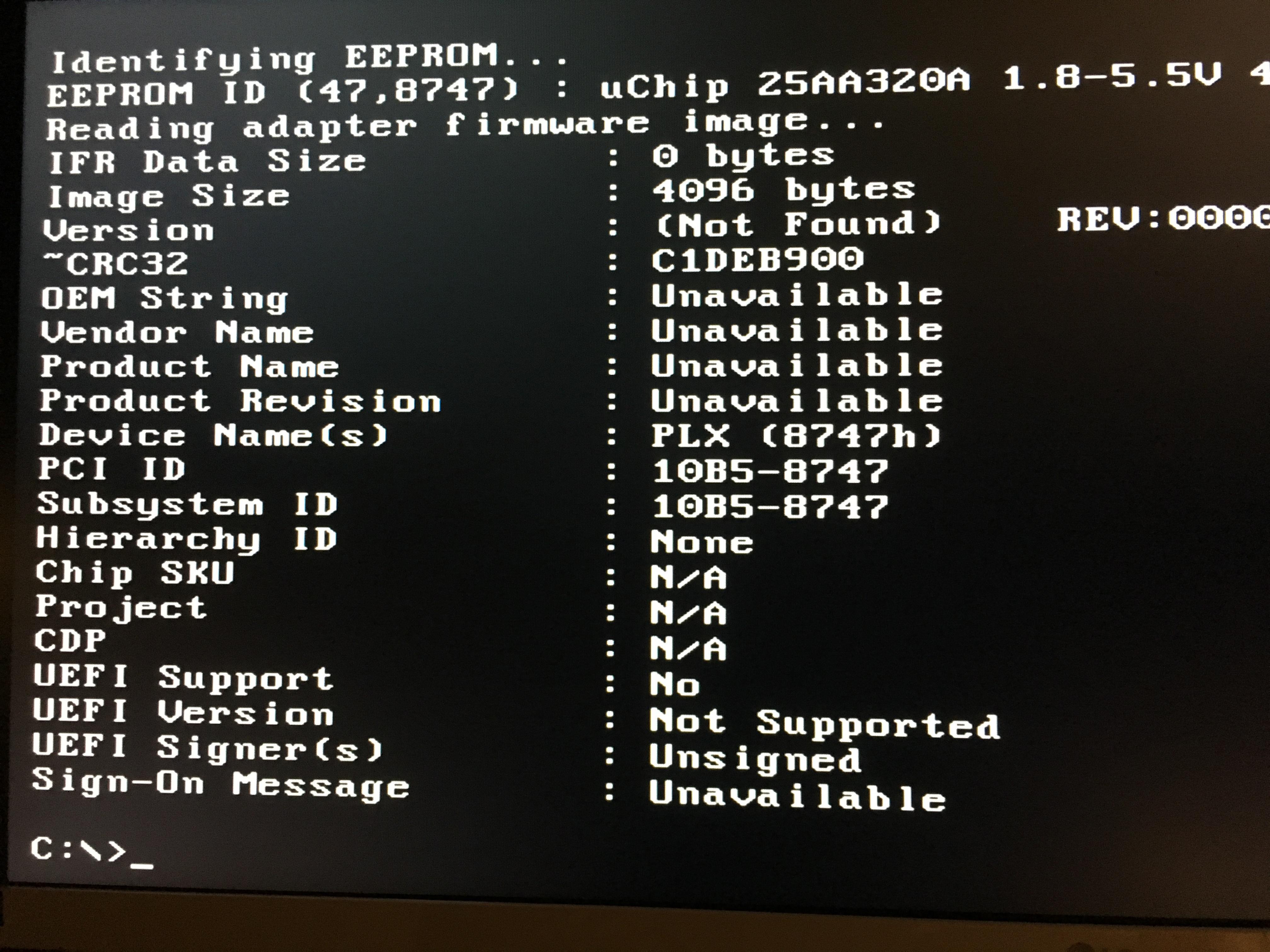

Via HDMI verbunden und CSM Support deaktiviert startet das System deutlich schneller, das Ausschalten dauert jedoch sehr lange. Da mich das mit dem Displayport und den fehlenden Angaben im UEFI Bios aber nicht losgelassen hat, habe ich weiter recherchiert und dachte, ich muss vielleicht meinen VBios der Grafikkarte updaten. Auf Nachfrage bei Asus sagte man mir, die GTX hätte ein Kompatibilitätsproblem. Ich hatte mir einen DOS-Stick mit nvflash und dem letzten Bios erstellt und erst mal versucht die Daten der Karte auszulesen. Erstaunlicherweise taucht hier nichts auf (siehe Bild).

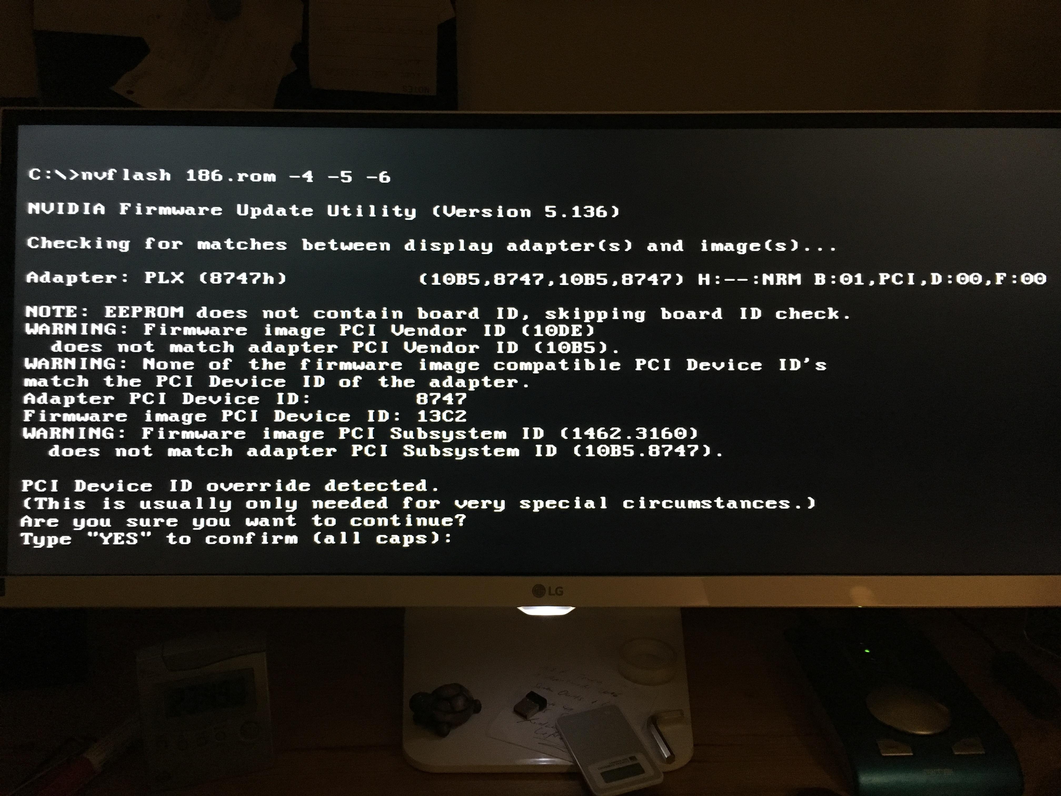

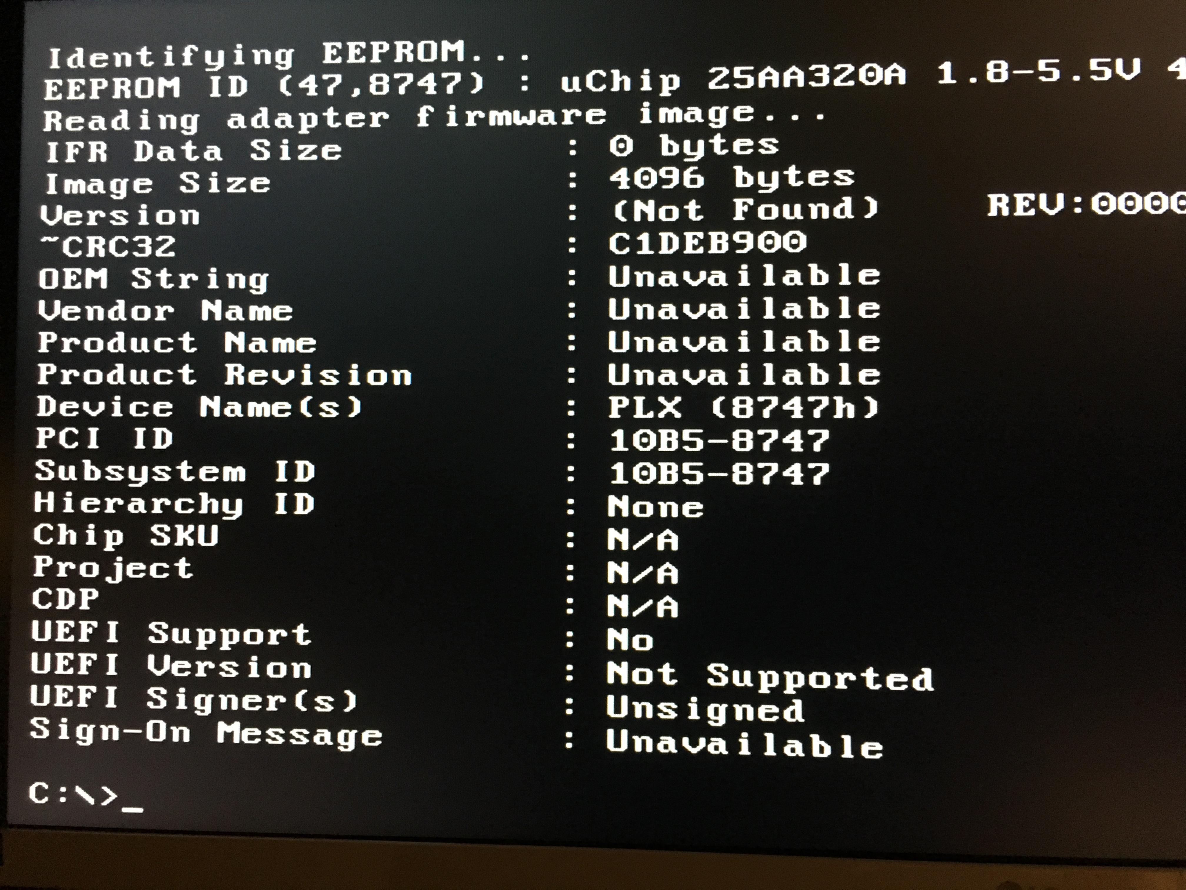

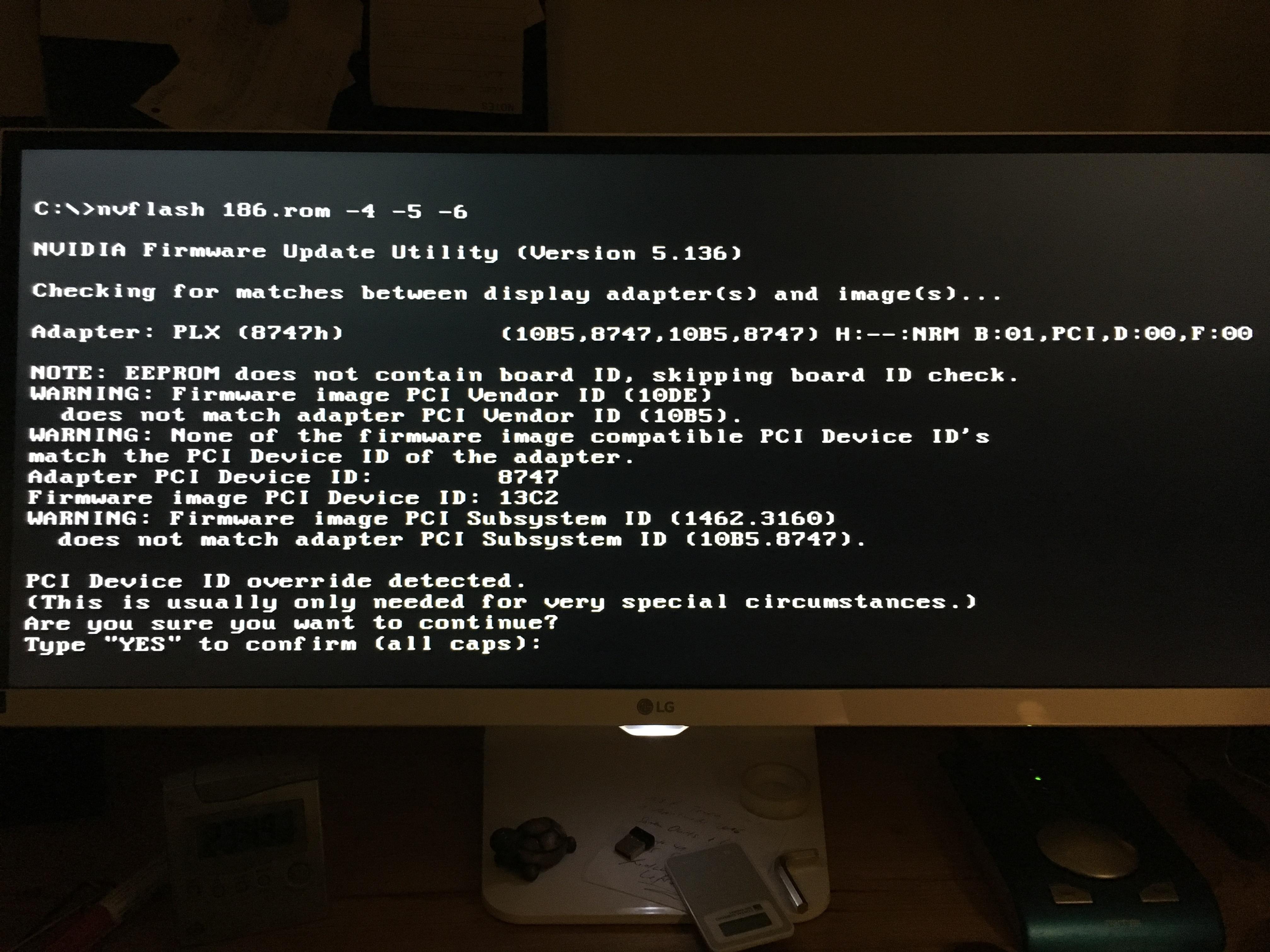

Wollte dann das Bios (definitiv das Richtige für die Karte) flashen, bekam aber folgende Fehlermeldung:
Ich habe von dieser ganzen Flashthematik keine Ahnung, habe die Karte auch nie geflasht und bis zum Update des Systems keine Fehler festgestellt. Nun vermute ich, dass das UEFI die GTX nicht richtig erkennt, da die Informationen offenbar auf der Karte selbst nicht auslesbar/hinterlegt sind. Möglicherweise hängen auch die anderen Probleme (langsames booten/Ausschalten, Probleme mit dem Displayport) damit zusammen.
