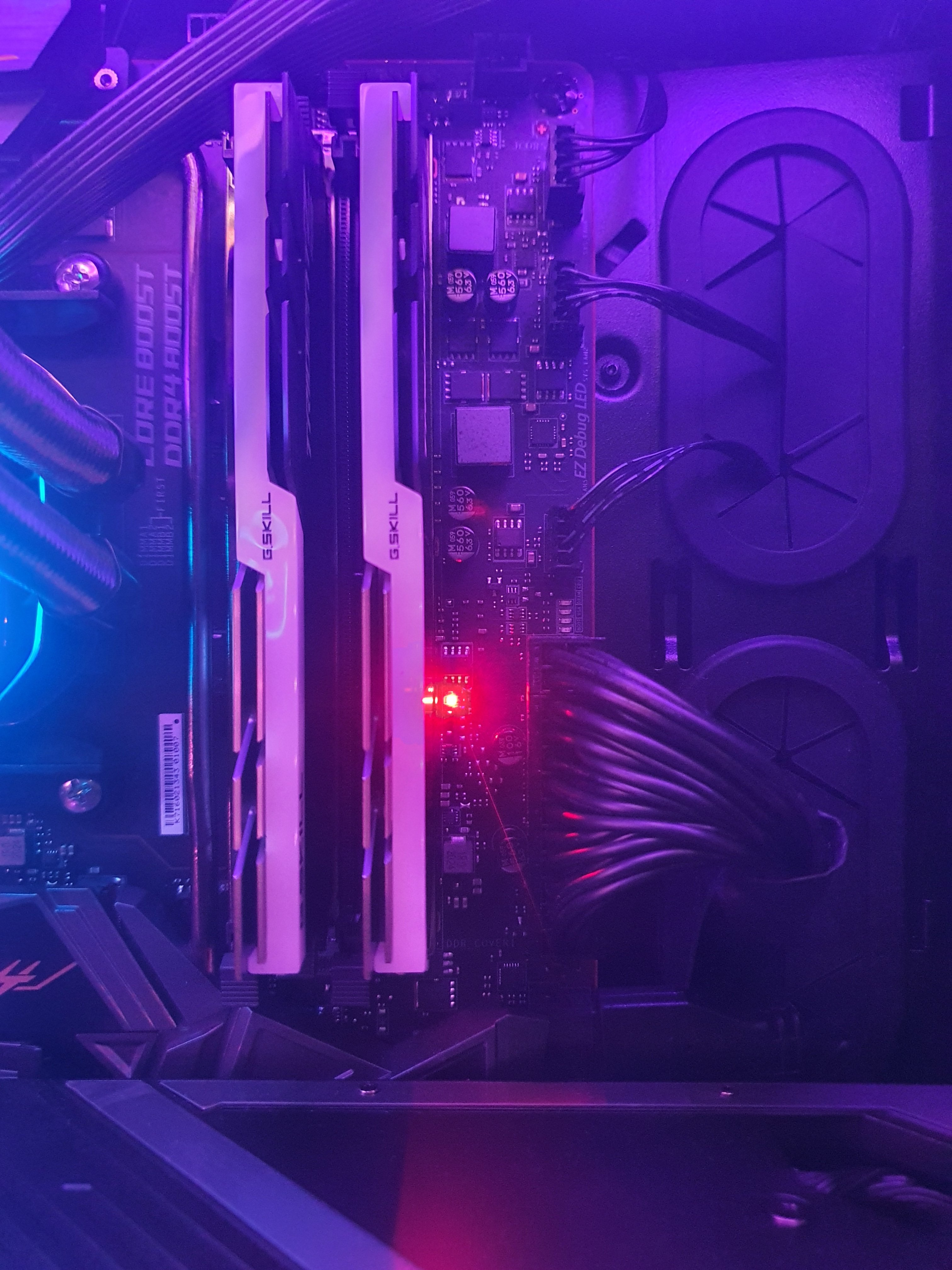

Letzte Frage 😂😂, die LED die da leuchtet bedeutet nur das ein XMP-Profil aktiviert ist oder?

du hast hinten an der io-blende einen cmos-clear button,
diese led hab ich nicht gefunden, die debug-leds sind ja gleich neben dem 24er stromstecker, da mußt dich selber schlau machen
