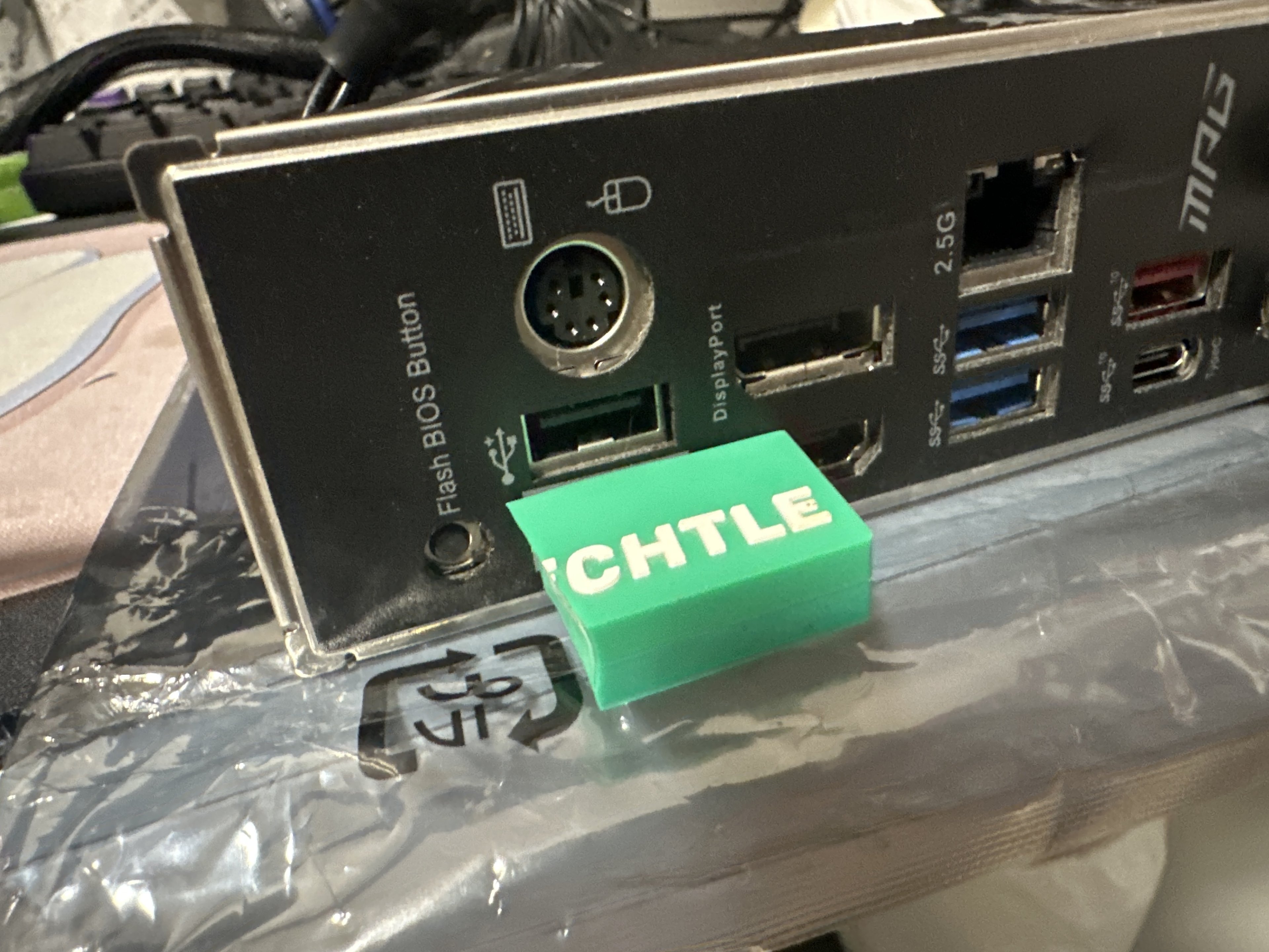

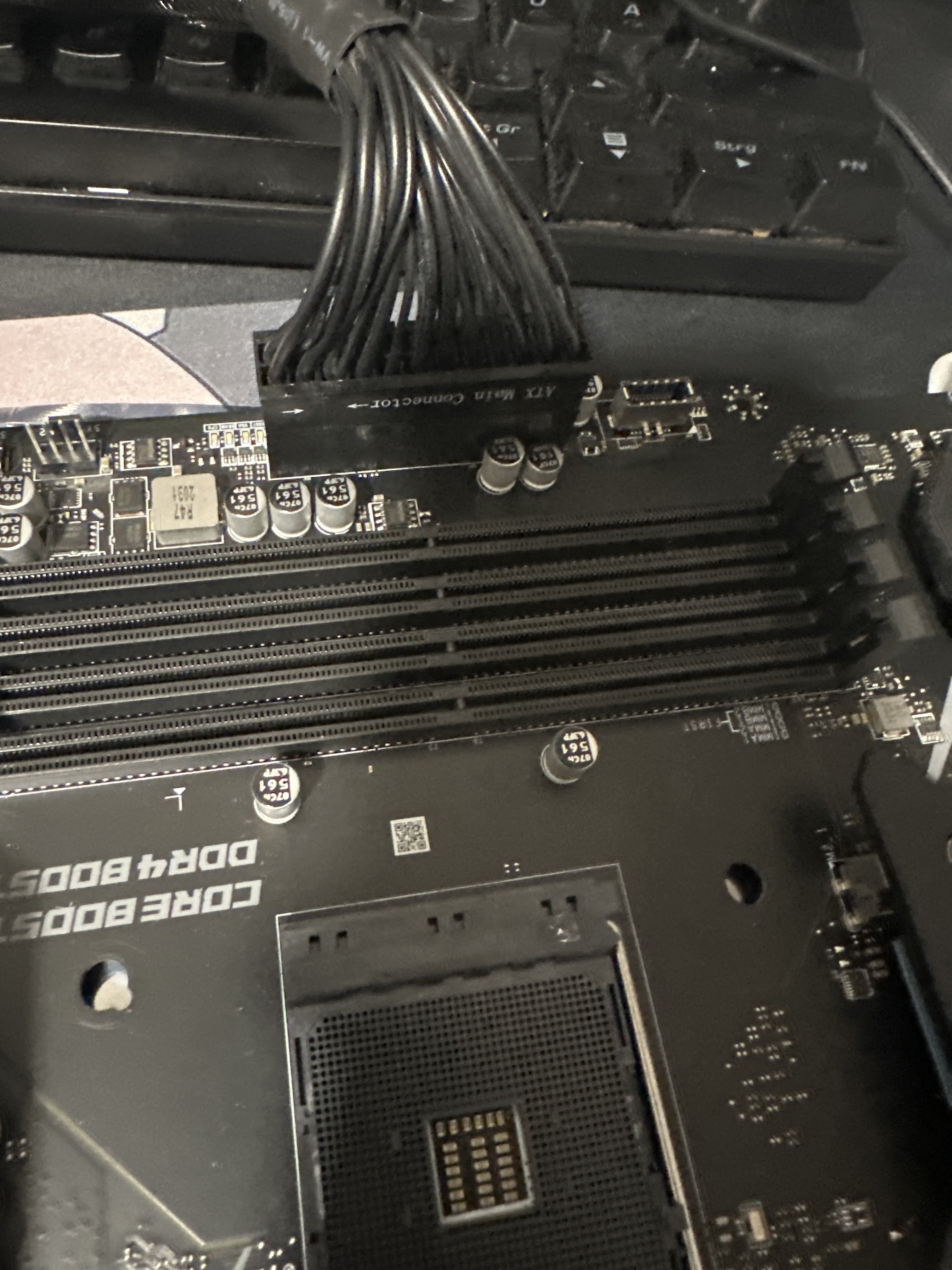

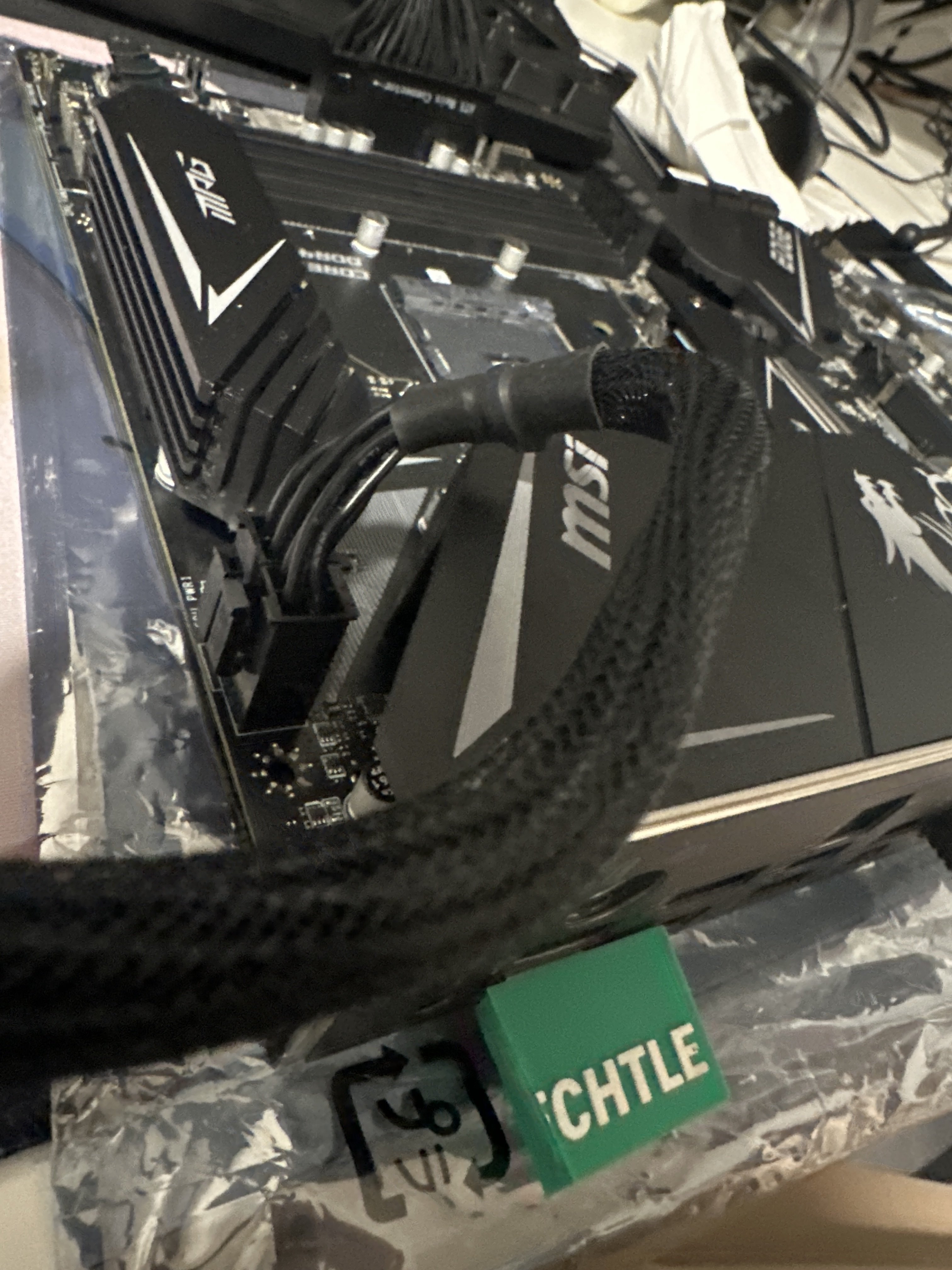

Hi habe das mb abgekauft wollte bevor ich alles einbaue ein Flash bios Update machen da er 2 Jahre nicht geupdated wurde. Hab’s angeschlossen aber es tut sich nix… keine rote Leuchte rein garnichts … woran kann’s liegen ?
MSI MPG B550 EDGE Flash Button ohne Funktion

Ist denn ueberhaupt eine passende Datei mit passendem Namen auf dem gruenen Ding was Du da angeschlossen hast?

Ist der Stick denn auch FAT32 formatiert?

Der Download kommt als ZIP.
Das Teil muss erst entpackt werden.
Und die *.1F0 gehoert umbenannt und auf den Stick.
Hast Du das so gemacht? @Berfoacar

Für was brauchst du das Update? Ohne Grund brauchst du keine andere BIOS- Version. Welches BIOS ist aktuell aufgespielt?
Welches Netzteil verwendest du? Wie hast du es verkabelt, wenn es teilmodular oder vollmodular ist? Hast du, je nach Netzteil, auch beide Buchsen mit den beiden Steckern des geteilten Haupt ATX- Kabels belegt?
Das Netzteil ist doch mit dem Stromnetz verbunden und eingeschaltet?
Soll das der USB- Stick sein? Fehlt da ein Stück vom Gehäuse?
