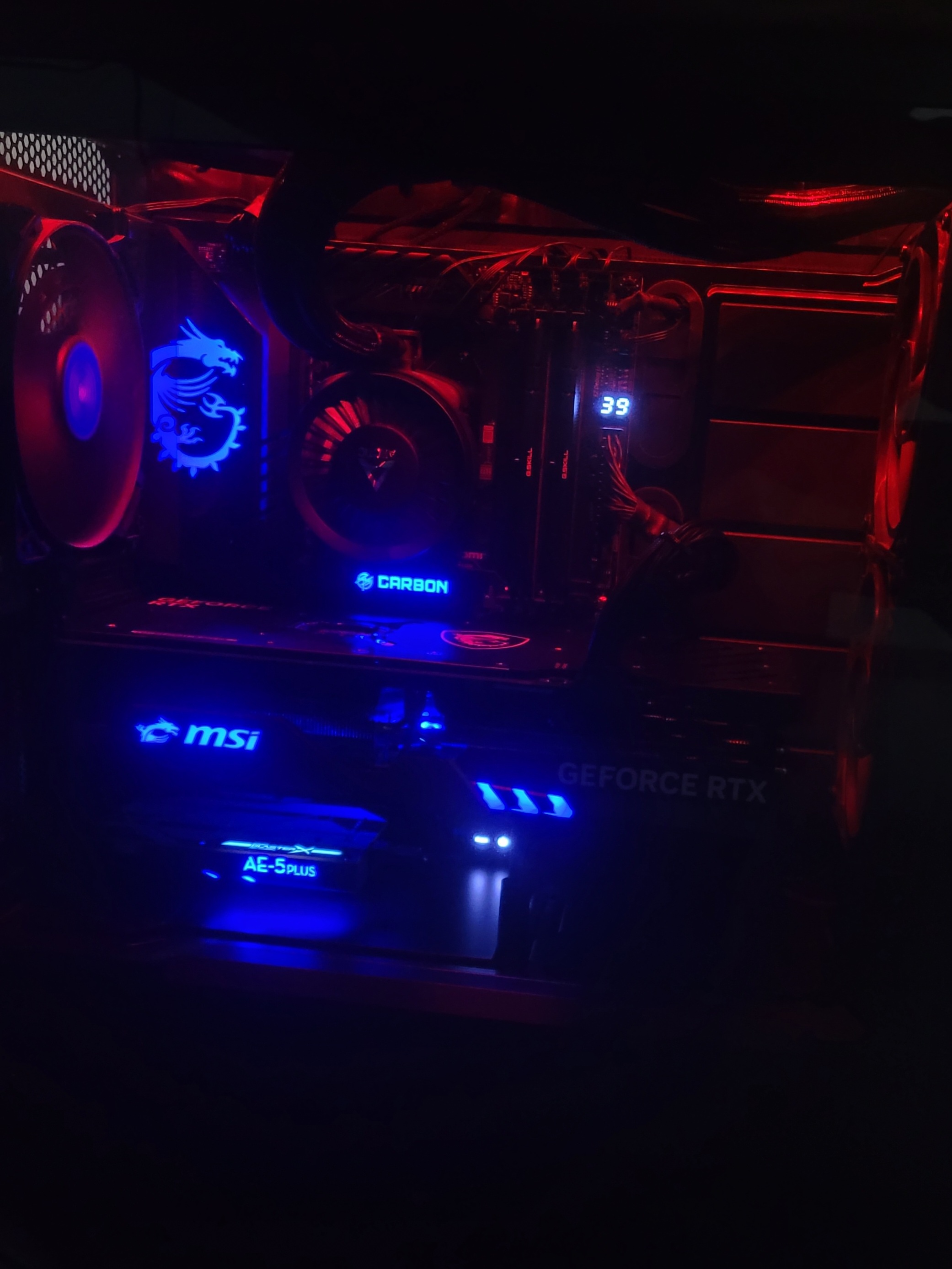

Ich habe zur Zeit noch das BIOS 7E49v1A1A am Laufen. Nach dem normalen POST-Durchlauf wird dann die CPU-Temperatur angezeigt.
Ich weiß, der Arctic-Kühler ist falsch rum montiert. Komme trotzdem nicht über 76° im Benchmark :D
BIOS e7e49amsi.1a20
Bei sind es 78 Grad im Benchmark 😁
Ach ja, die Anzeige zeigt beim Starten viele andere Werte... wenn dann Windows geladen und alle Programme etc. startklar sind ... dann stehen nur noch die 2 Nullen dort...

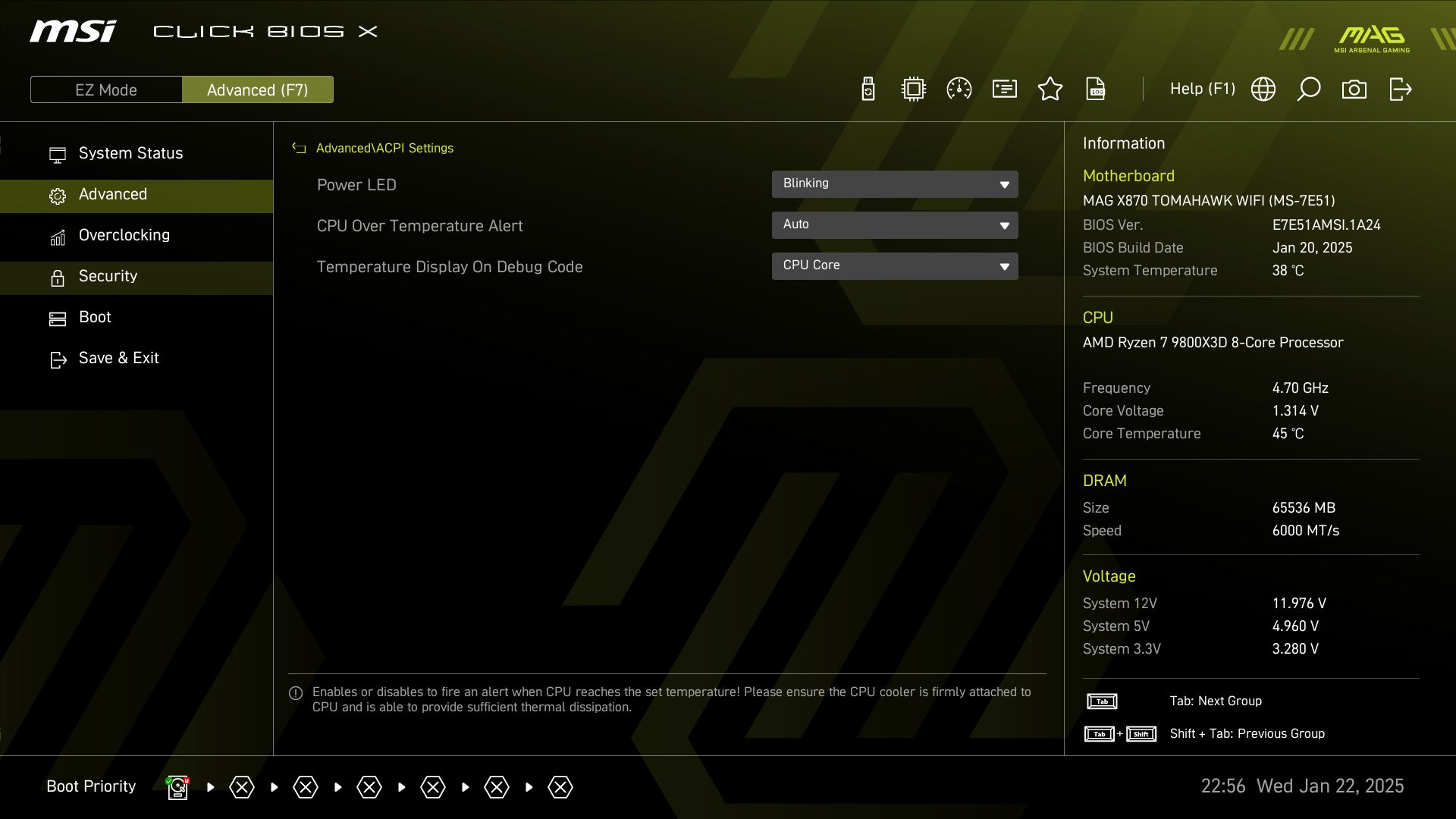

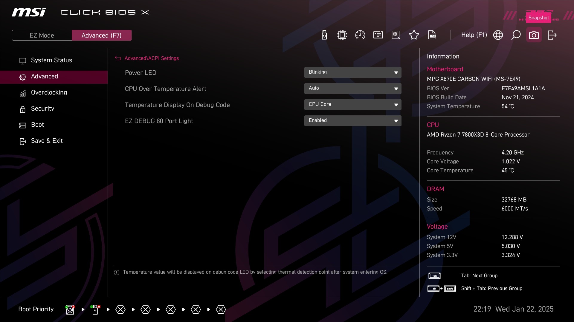

Ich hab nen Punkt im Bios WAS auf dem Display angezeigt werden soll nach dem Boot. Hast Du den auch? Was hast Du eingestellt? Dann würdest Du nicht fragen, was dargestellt wird, Du wüsstest es :-)
Irgendwie habe ich genau das nicht gefunden, da ich schon nach dieser Einstellung diesbezüglich gesucht hatte. Unter welchen Punkt in BIOS kannst du das einstellen?
Jo die oberen beiden Einstellungen habe ich auch zur Verfügung stehen. Temperature Display und Ez Debug 80 steht bei mir nicht zur Verfügung, bzw. Ist nicht vorhanden/aufgeführt... wtf...
Spannend :-)
Das erklärt wohl auch, warum nichts dargestellt wird^^
Ich denke auch😏
Eigentlich hast du alles gleich ...
Bios, mainboard usw. ...
Mal schauen was demnächst eruiert wird... falls...nur das nicht verwendet wie ich anfangs geschrieben hab... könnte ja fast passen mit den 2 Nullen.
Ein anderer schrieb dass das bei msi mit den 2 Nullen bedeuten würde...
Manchmal steckt der Wurm im Detail😁
omg ...:hammer_alt:
Ich hab das MAG x870 Tomahawk. Da fehlt der letzte Punkt auch, aber das mit dem Display ist auch drinne.
Achso, eben oben im Screen war ja ein Msi x870e... wo die Einstellungen zu sehen waren...

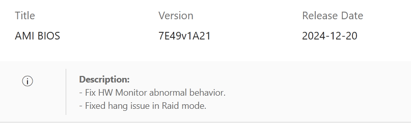

Dein BIOS wird auf der Seite gar nicht mehr gelistet. Nimm mal min. das Nächste - da wird auch was mit HW-Monitoring gefixt.
Ok, die msi app bzw. das Center möchte kein anderes BIOS...
Dann werde ich mal nachhaken...
Hatte auch msi angeschrieben...
und...
... die meinten es wäre die Norm da der Post Code nur beim start wichtig sei...
Wtf... 😁
So... ich habe jetzt Bios auf die Version
7E49v1A23 vom 21.01.2025 geflasht...
Obwohl die Msi Software/App im Msi Center das nicht wollte...
Und siehe da es funzt und die CPU TEMPERATUR wird im Debug Led angezeigt.
