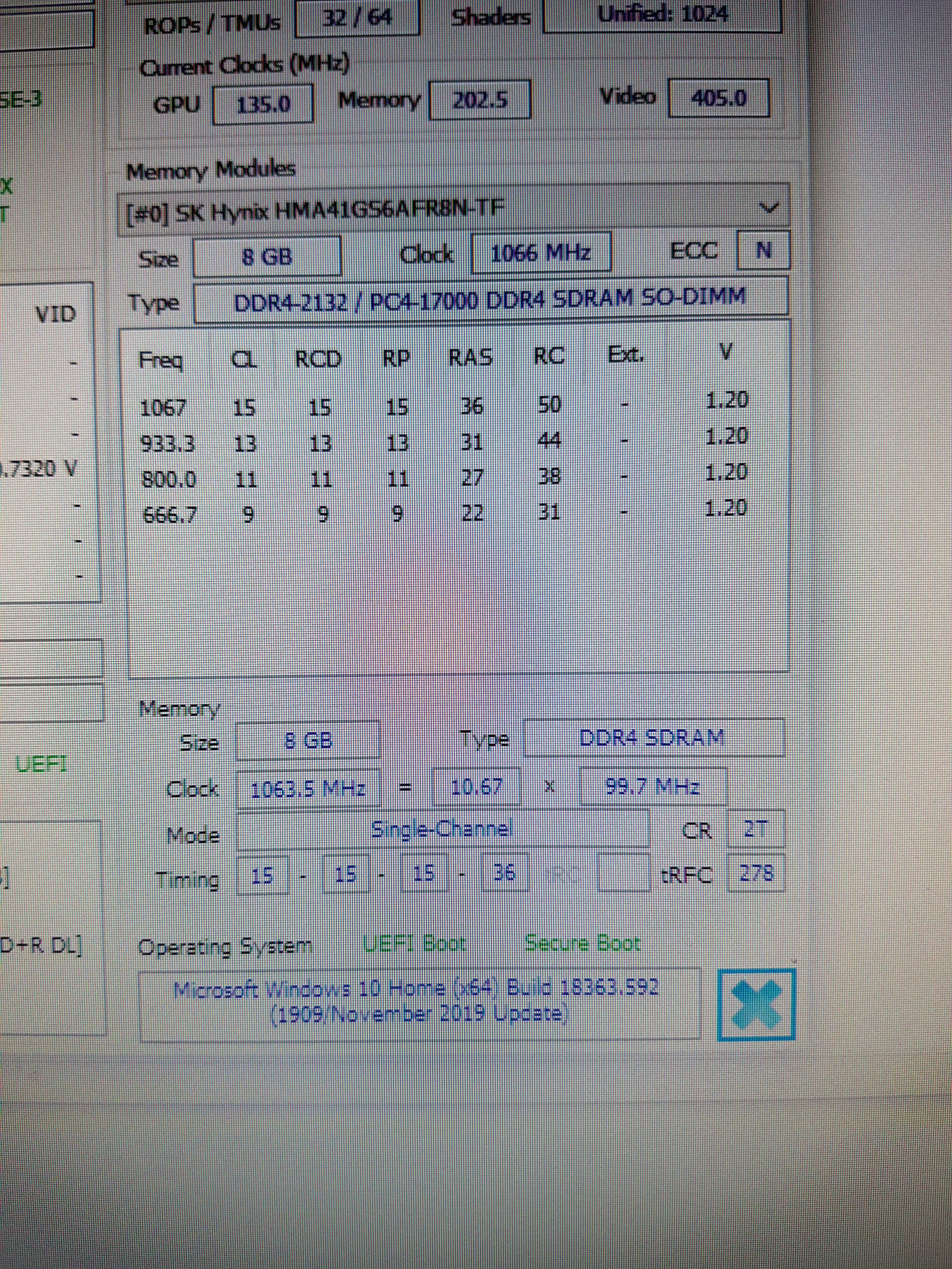

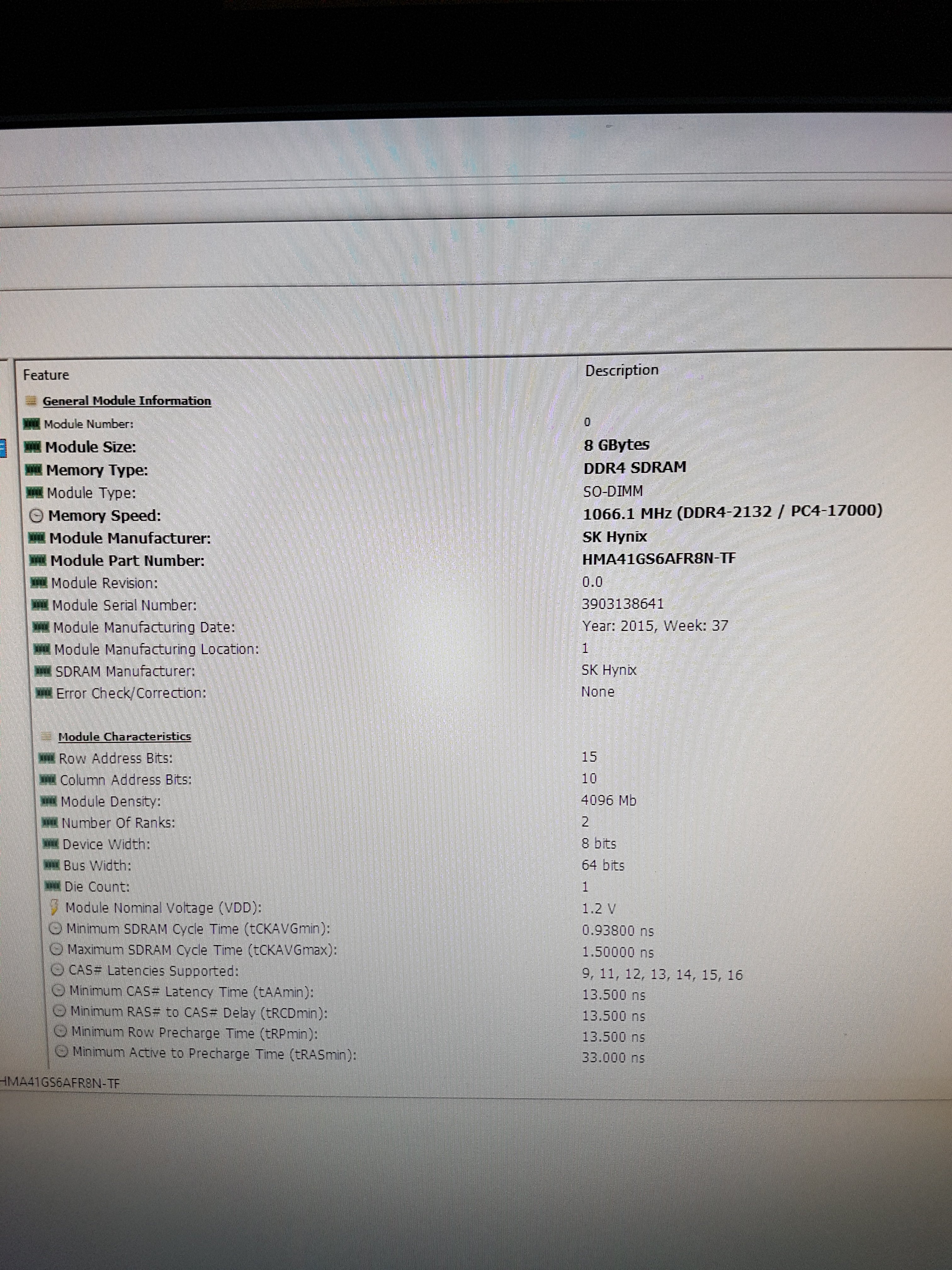

du könntest dir auch einfach mal AIDA64 oder HWinfo oder etwas derartiges laden und nachschauen, welcher ram bei dir verbaut ist ... (^^^ damit sieht man auch "dual channel" unterstützung usw. usw.)
^^^ wird aber vermutlich auch nicht viel bringen - handelt sich dabei bestimmt um "8GB 2133 MHZ CL15"
(überprüfen kostet aber nichts und schadet nicht ;))

Das wäre das Ergebnis
Reaktionen: perfid
ram passt, wenn du 24GB willst ...

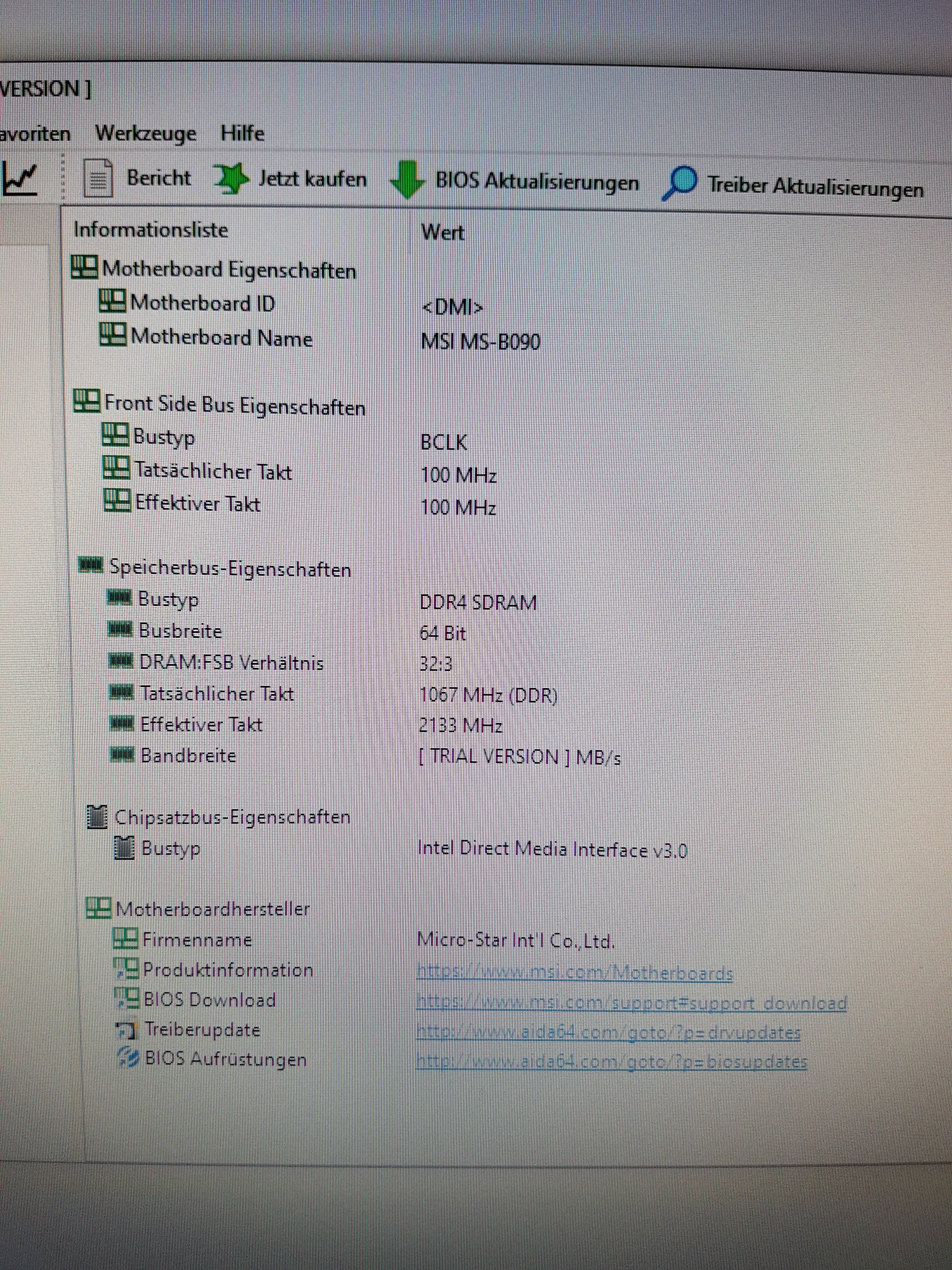

^^^ wäre cool, wenn du mir die genaue bezeichnung deines mainboards in dem schönen msi-teil verraten würdest, dann muss ich mich nicht schwindlich googeln und kann das für dich checken ... (einfach bei AIDA64 schauen und hier reinkopieren ;))
Bernd1986 schrieb:
Gehört der große Aufkleber auf der m2 abgemacht oder bleibt dieser drauf?
den aufkleber kannst du drauf lassen ... abziehen kann sinnvoll sein, wenn du dir einen kühler besorgst und diesen draufmachst ... z.b. ---> https://geizhals.de/?cat=coolchip&xf=10809_M.2+K%FChler
^^^ habs schon gefunden, das board ... msi ms-b090 :D
bin aber grad noch am überprüfen ... ein wenig geduld bitte ...
