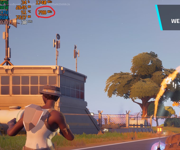

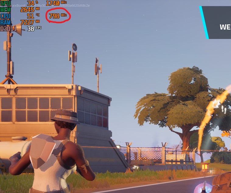

In Fortnite habe ich unter hohen Grafikeinstellungen lediglich 30-40 FPS (Full HD Auflösung) mit ordentlichen Framedrops.
Mich hat das natürlich skeptisch gemacht da mein deutlich älterer i5 (3570) mit einer GTX 1650 unter gleichen
Einstellungen locker 60 FPS schafft. Aus meiner Erfahrung heraus sollte ich locker über 100 FPS haben in
epischer Auflösung mit diesem Setup. Zumal ist es ein nagelneuer Rechner der ja auch nicht ganz günstig ist.
Nach langer Suche habe ich die Ursache nun auch gefunden. Sobald ich Fortnite starte taktet der Rechner von
4,4 GHZ auf 800MHZ runter. Ein Hardwaredefekt kann es nicht sein. Benchmarks etc.
laufen mit voller Leistung durch ohne das die CPU/GPU zu heiß wird und runter taktet (50-55C).
In Windows habe ich die verschiedenen Energieoptionen bereits durch - immer das selbe Problem.
Jemand eine Idee was Softwareseitig (Windoof/MSI/Gforce Treiber) eingestellt werden könnte um das zu beheben?
Vielen Dank für eure Mühe
Max

Mir ist aufgefallen das wenn ich die Grafikqualität auf mittel stelle dann taktet die CPU auf volle Leistung hoch und ich habe weit über 150 FPS.
Ich werd jetzt MSI Center nochmal deinstallieren, sowie das Spiel. Vielleicht liegt der Hund ja einfach nur in einer Dateileiche begraben...

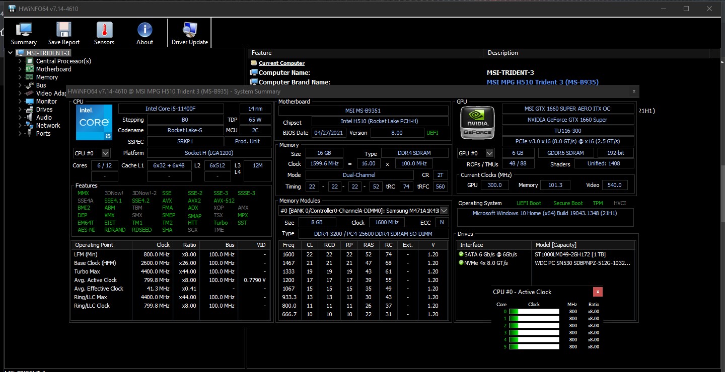

HWINFO sagt angehängtes Bild. Alles unauffällig... die 800 MHZ im Ruhezustand sind ja auch erstmal ok.

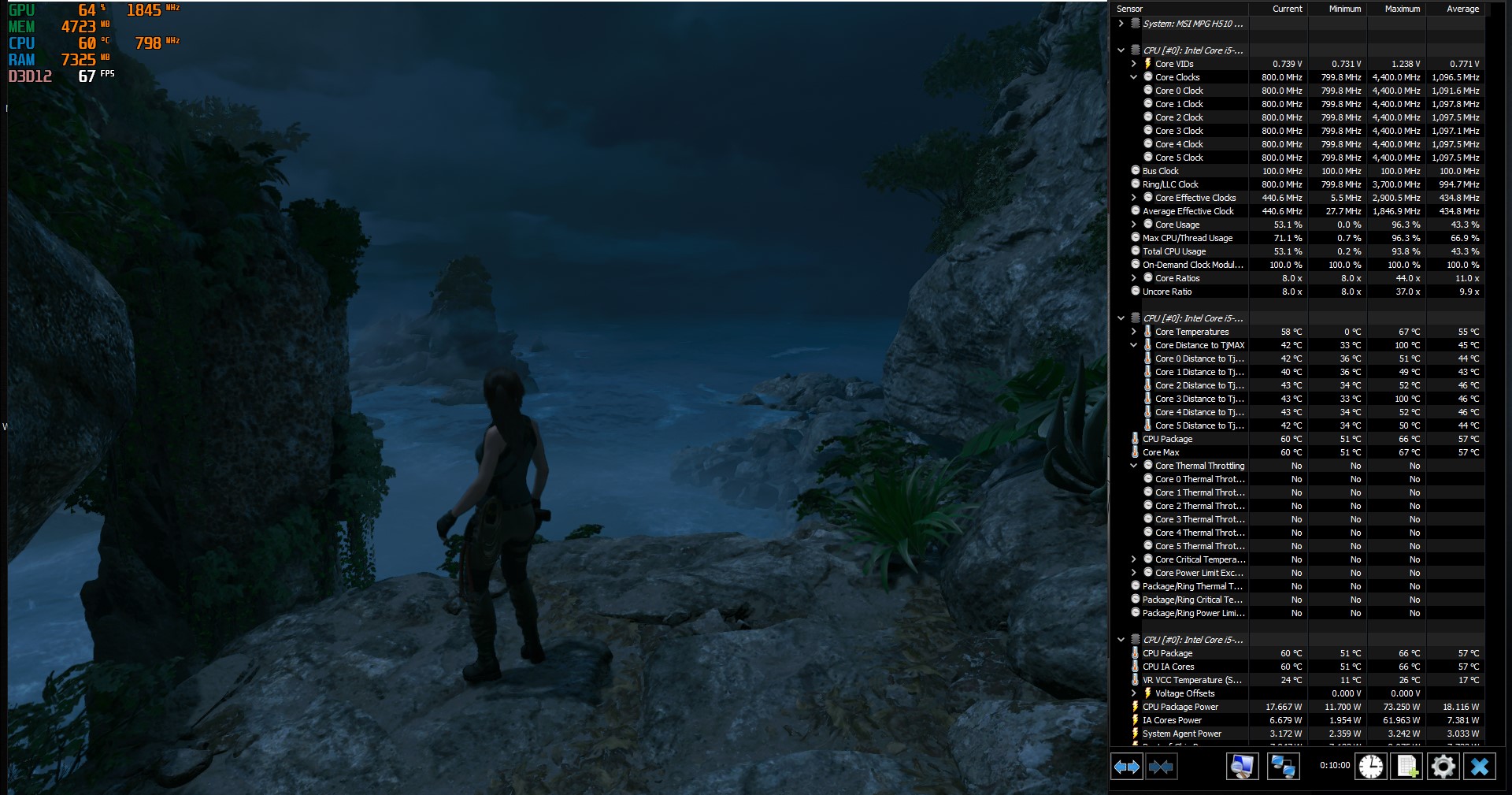

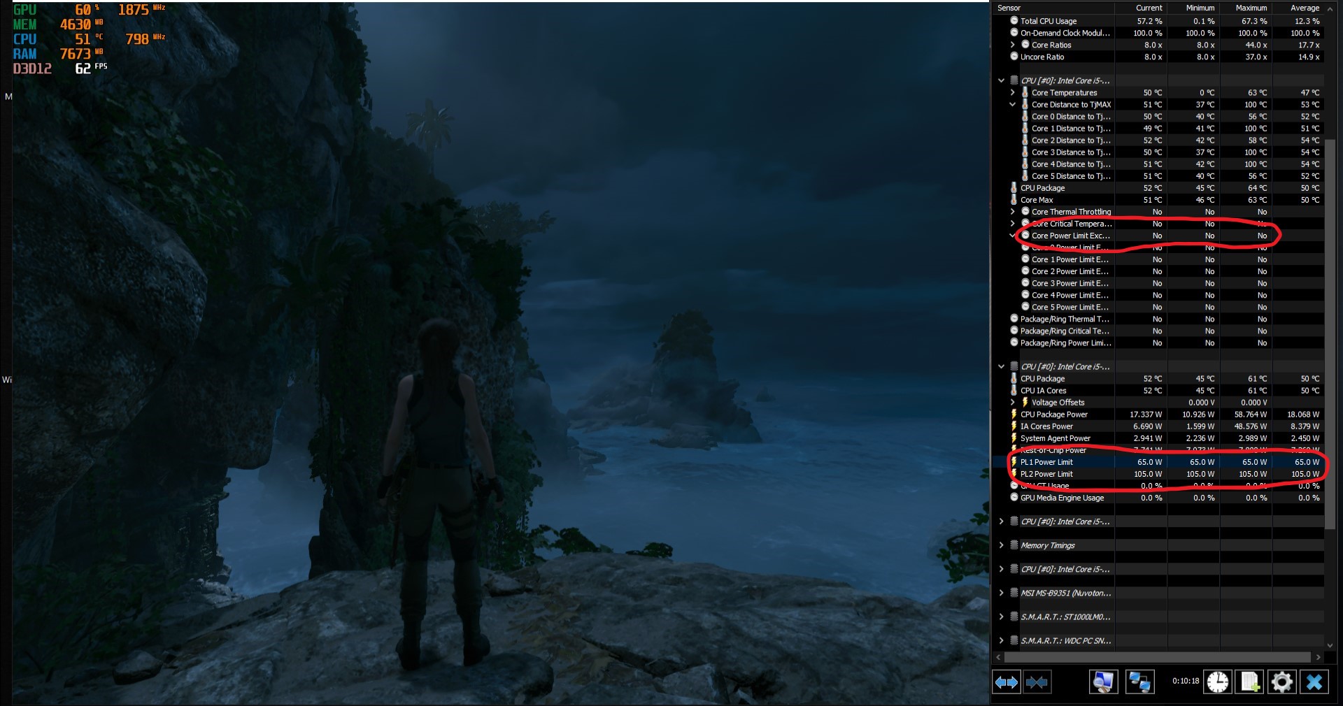

So, jetzt nochmal...
diesmal mit "Shadow of the Tomb Rider". Hier völlig identisch wie in "Fortnite". Ich starte das Spiel
und sobald ich im Hauptbildschirm des Spiels bin taktet die CPU auf 800Mhz runter. Um das zu unterbinden habe ich in den Energieoptionen das untere Limit auf 100% Leistung gestellt - keine Chance - er taktet mit Start des Spiels sofort auf 800Mhz runter 🤬
Dann guck in HWInfo(sensors only beim start anwählen)
Dort sollte sich der Grund finden lassen.
Allerdings ist es nicht ganz einfach zu interpretieren und es wäre gut, wenn du es beim Spielen zeigen würdest.
Lass z.B. das Spiel im Fenstermodus laufen und HWInfo daneben.
Edit: OK, da hast du es laufen.
Es scheint nicht so, als würde die CPU aus thermischen Gründen drosseln.
Zeigt HWInfo bei dir kein "powerlimit exceeded" an?
Ändert sich PL1?(du kannst HWInfo mehr Spalten nebeneinander anzeigen lassen...diese doppelten Pfeile unten links?

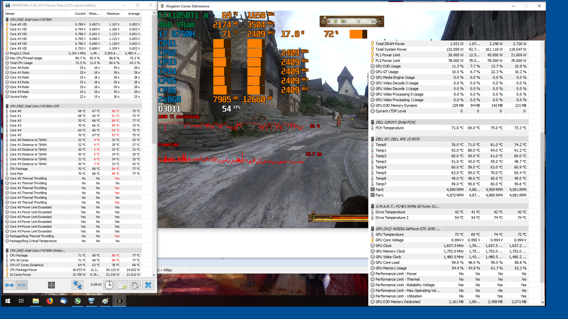

Es kann z.B. dieses Problem sein:
Ichiji schrieb:
Habe mal eine generelle Frage zu Throttling und Power-Limits. Das Verhalten von meinem Lenovo S740 (1065G7 & MX250) erscheint mir etwas Merkwürdig. Nur durch das Zuschalten der GPU fällt die Package Power der CPU von stabilen 22W auf 10W und der takt fällt auf rund 1GHz.
Und hier wäre meine Lösung dazu...
Baal Netbeck schrieb:
Von Throttlestop gibt es eine Lösung mit dieser Einschränkung umzugehen......Jedoch bin ich mir nicht sicher, wie ungefährlich diese für die Laptops ist.
Die Hersteller mögen, für diese Einschränkung der CPU Leistung(bei GPU Last), gute Gründe haben.....diese Limitierung außer Kraft zu setzen, kann euer Gerät potentiell schädigen und wird auch eure Garantiebedingungen verletzen! Ich übernehme keine Verantwortung für mögliche Schäden!
Wenn ihr diese Einschränkung trotzdem umgehen wollt, solltet ihr zumindest gleichzeitig das "Turbo Boost long Power Max" Limit so setzen, dass ihr euch sicher seid, dass die Spannungsversorgung nicht überhitzt...vor allem nicht in Verbindung mit einer GPU Auslastung.
Die Einschränkung der Power im Akkubetrieb scheint durch diese Methode nicht beeinflusst zu werden....und hier ist eine Anleitung wie es geht:
...Ihr klickt bei Throttlestop auf FIVR, als wolltet ihr das undervolting einstellen um dann komischerweise unter der Rubrik "Memory", auf "Install" klicken......
Danach kommt ein Bild, dass den Vorgang beschreibt.
Du musst dem Zitat folgen und den Spoiler "Fangen wir mit der CPU an:" öffnen und dann weiter unten noch einen Spoiler öffnen.
Aber erstmal würde ich versuchen ein vollständigeres Bild von der Situation zu bekommen.....Herstellerlimits aushebeln kann man dann immer noch. ;)

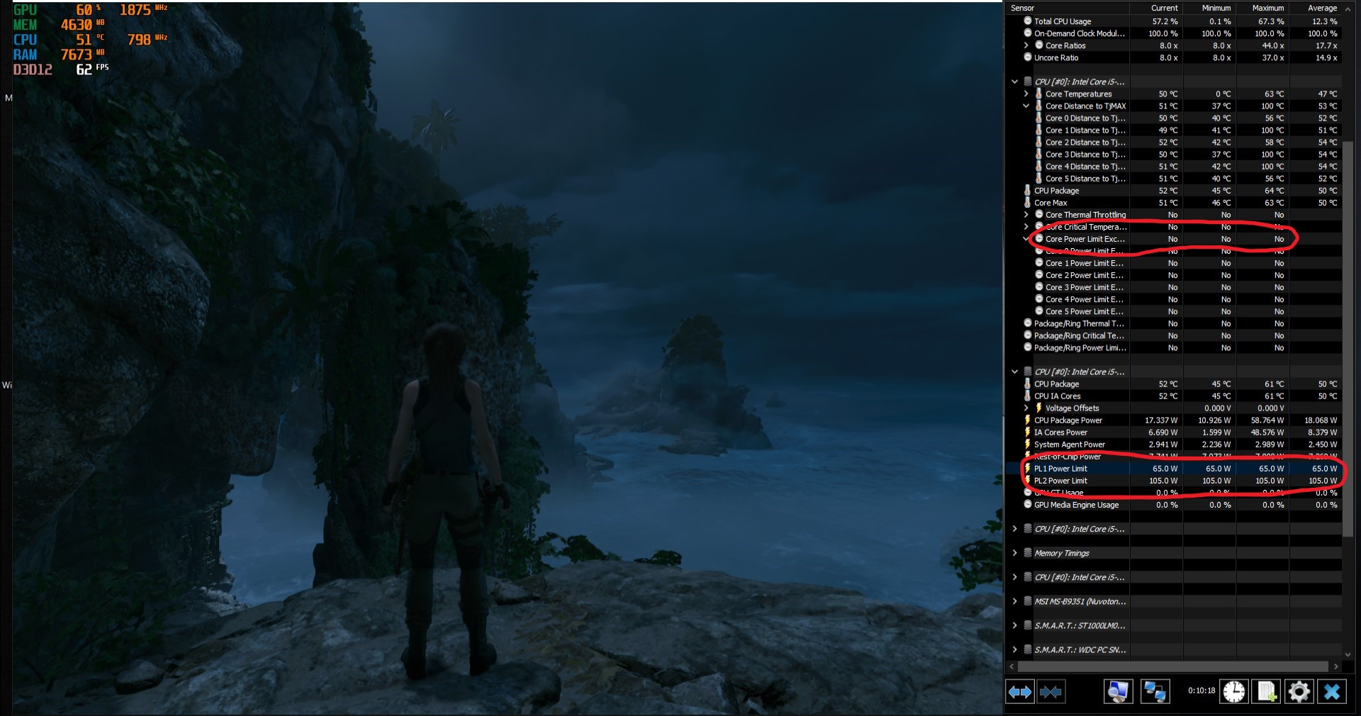

So, "power limit exceed" und "PL1" hab ich in meinem neuen Anhang markiert. Saft scheint
er zu haben und ein limit ist auch nicht zu erkennen wenn ich das richtig interpretiere.
Mein nächster Schritt wäre jetzt mal eine astreine Win10 installation vom Stick zu machen.
Aber jetzt nicht mehr ;)
Reaktionen: Baal Netbeck
Wäre auch mein nächster Schritt.
