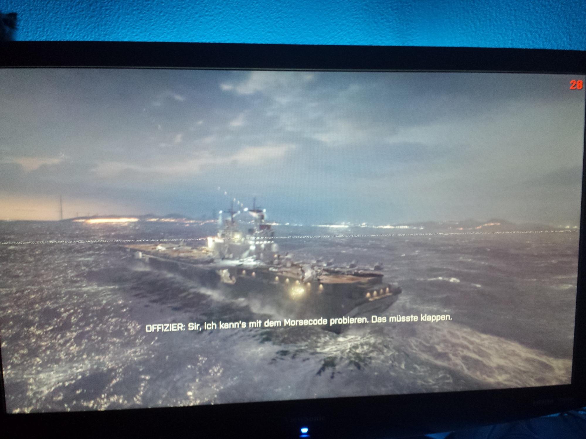

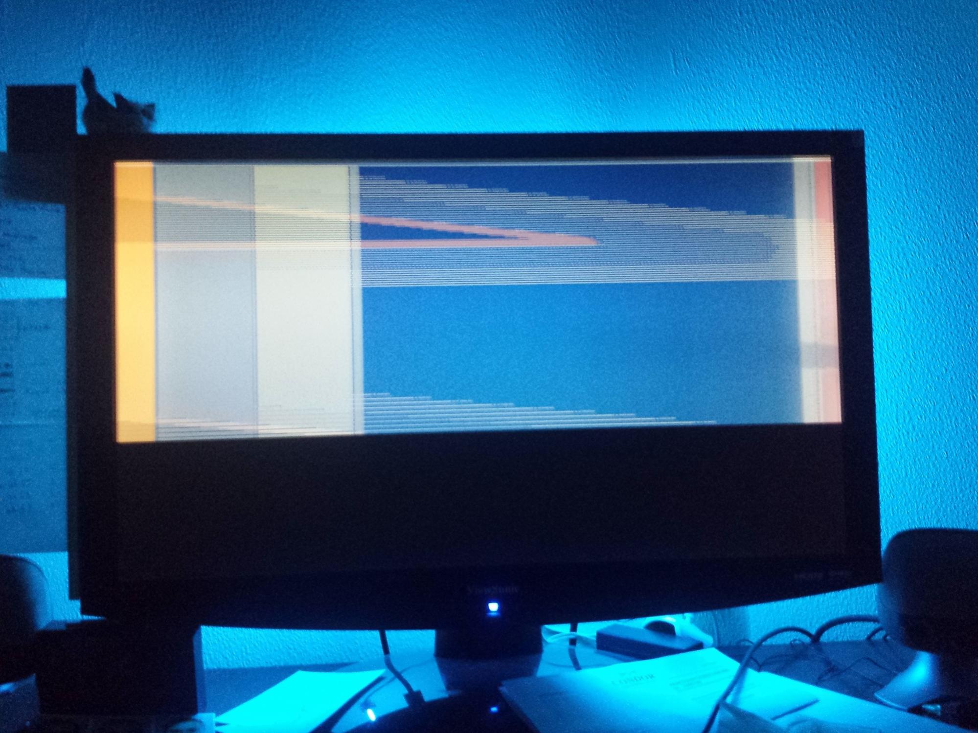

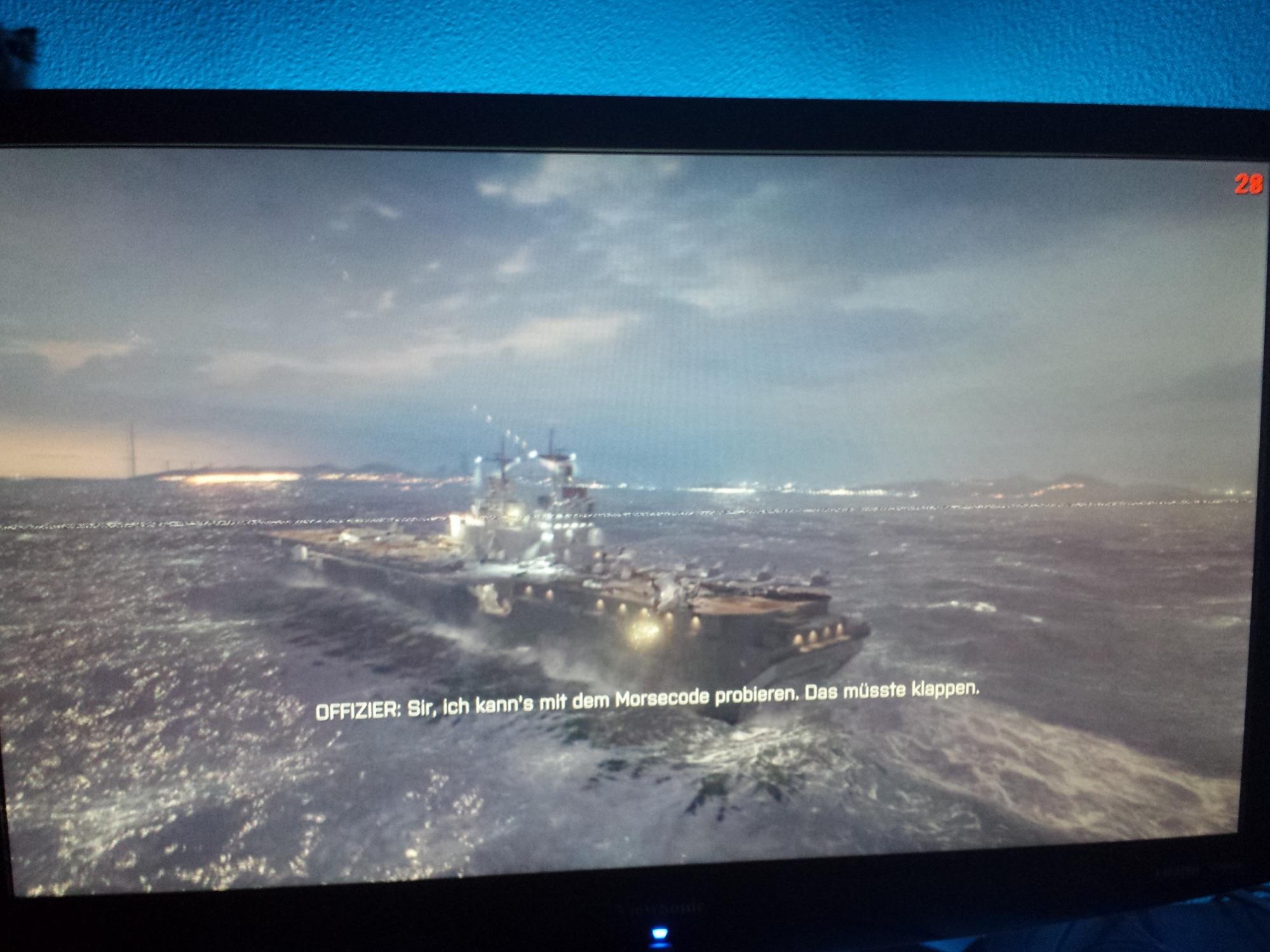

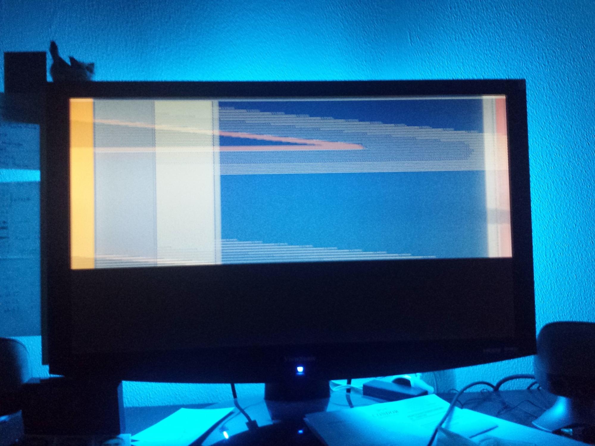

Hallo
habe seit ca 5 Monaten mein neus System und eben beim Surfen und dann beim zocken leider komisches feststellen müssen.
1. Bild plötzlich komplett verzerrt beim Surfen (Ton da, nur kaltstart half das wieder ins windows kam)
2. Flackern beim spielen und FPS niedriger als noch gestern abend ( BF4 Ultra meist ca 70FPS, Heute 30-50FPS)
http://youtu.be/WpuS9CSt5kg
3. Schrift ingame verzerrt und Striche im Ladebildschirm
Bin derzeit irgendwie Ratlos was das sein könnte oder an was es liegt, hoffe nicht das was defekt ist (Garantie hab ja noch)
Windows hatte ich am Montag Neu aufgespielt, vorher und auch dannach funktionierte alles einwandfrei, Treiber sind die neusten drauf die es online gab.
Hoffe könnt mir helfen
MfG
Mac
