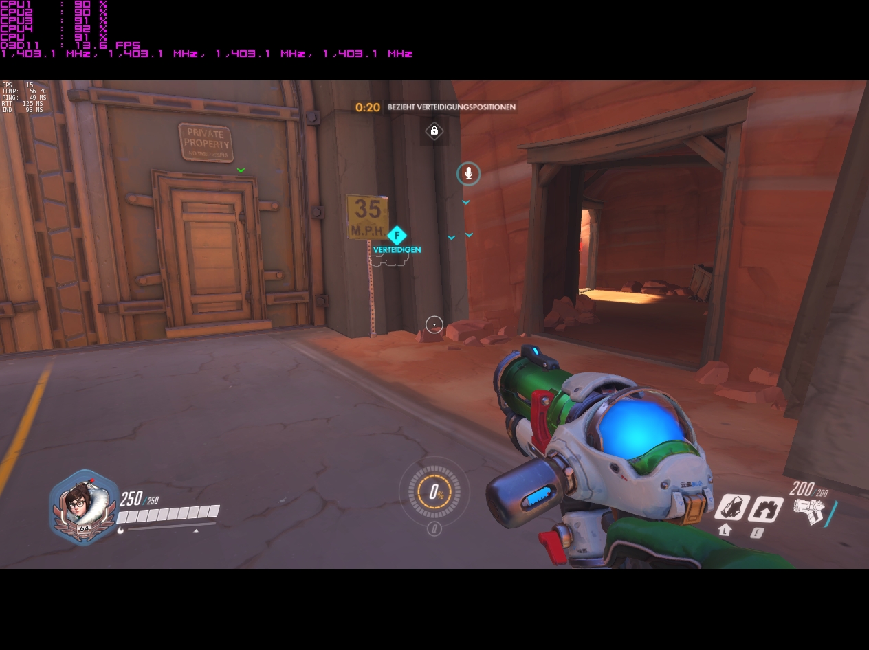

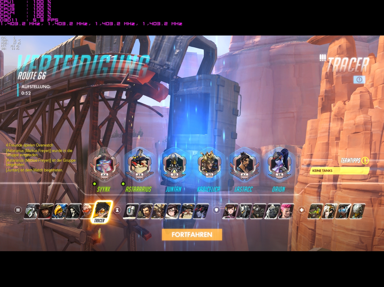

Nein, du sollst dir die Taktraten ingame anschauen und BEOBACHTEN ob die Cpu runtertaktet.
lies dir den link durch, richte dir das OSD so ein dass zumindest die taktraten der einzelnen CPU-kerne angezeigt werden und beobachte. wenn du screenshots machst dann bitte wenn das problem besteht und nicht wenn alles normal läuft.
ernsthaft mal, was bringt uns ein screenshot, auf dem alles normal läuft? richtig, gar nichts.
habe ausversehen falsch gedownloadet sry
Entschuldige für die unannehmlichkeiten.
und siehe da: CPU taktet mit 1,4Ghz. spawas werden überhitzen.
