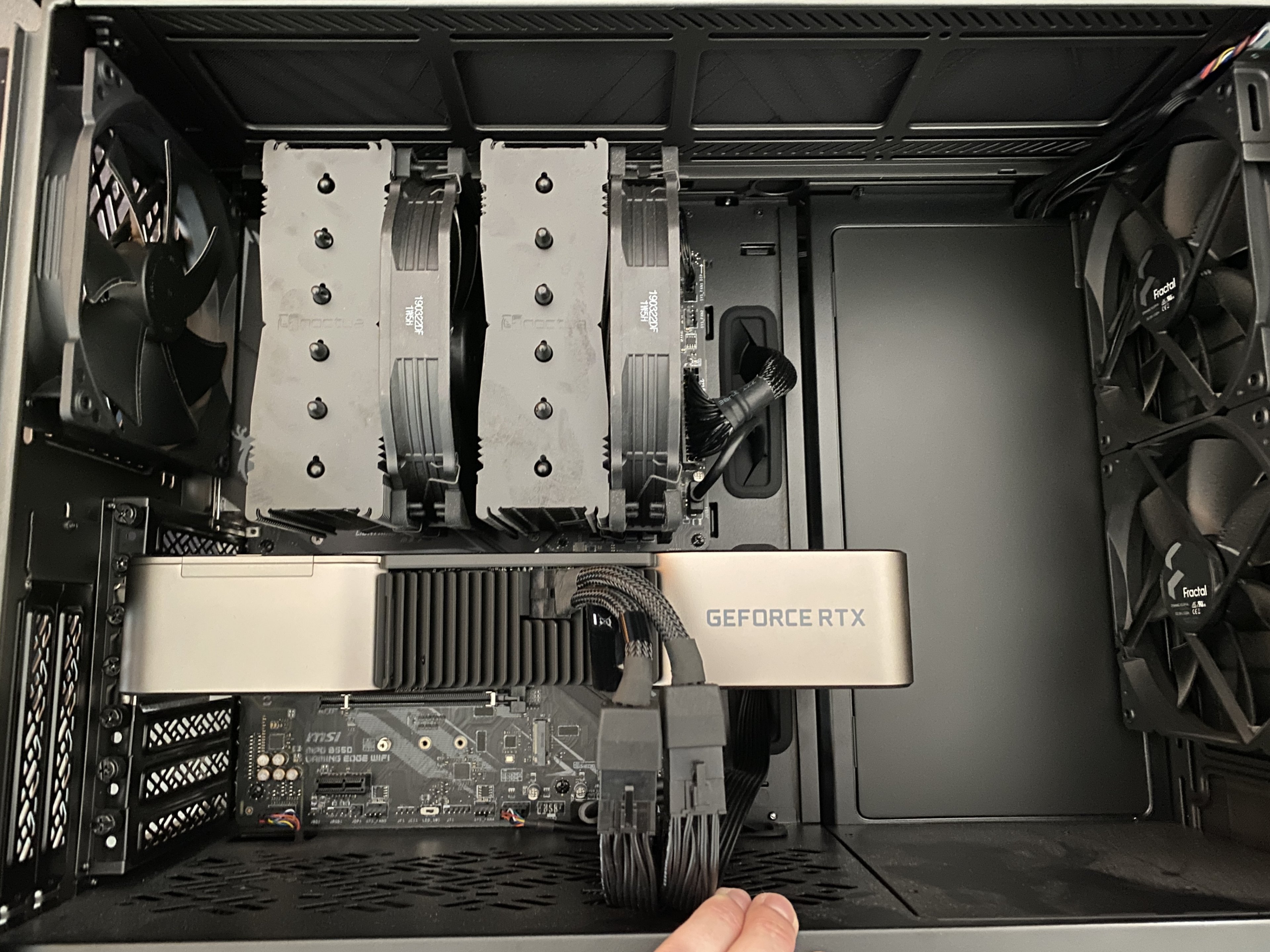

Moin,
Wenn nix hilft teste doch mal eine Alternative Halterung wie oben zu sehen ist. Zum Beispiel von UpHere. Oder Du wechselst das Gehäuse. Wenn die Technik waagerecht liegt gibt es kein Spannungsproblem.
Gruß
Holzinternet
Reaktionen: minimii
Hier bei der 3080 von MSI siehst du, wenn du ca. 3/4 der Seite runter scrollst die Animation wo MSI die Stütze einbaut.
Du hattest also recht mit der Positionierung.
https://www.msi.com/Graphics-Card/GeForce-RTX-3080-SUPRIM-X-10G
Ich persönlich finde das Teil aber ultra hässlich und auch irgendwie nicht smart. Würde dazu tendieren die Karte ohne zu verbauen. Aber ohne es selbst gesehen und verbaut zu haben, ist das immer schwer zu sagen.

Habe den Kühler mal überprüft. Der sitzt Bombenfest wie auch das MoBo etc der Lüfter wie schon erwähnt auch . Ich kann es ja reproduzieren in dem ich mit dem Finger im Inngengehäuse tippe. Halte ich dann den Lüfter dabei fest tritt es nicht auf . Lüfter sitzt eigentlich auch Bombenfest.
Und wie schon gesagt nur wenn sich die Stütze in der Position von Bild 1 befindet tritt es auf. Da hilft auch kein "wenig verschieben" Ich schaue mir gleich mal das hier gepostete Video von MSI an. Hoffe nur das es langfristig keine Schäden gibt so wie es momentan positioniert ist und anfangen zu klackern kann
Was die Sache ohne Stütze benutzen angeht...die Karte ist enorm schwer , das würde auf lange Sicht wohl nicht gut ausgehen für den PCIe Slot.

Danke!! Genau in der Position habe ich Sorge das die Stütze am Grakalüfterblatt kommen könnte !? Deshalb ich ja gern von andere Supreme X Besitzer wissen ob die ihre Stütze so plaziert haben.
