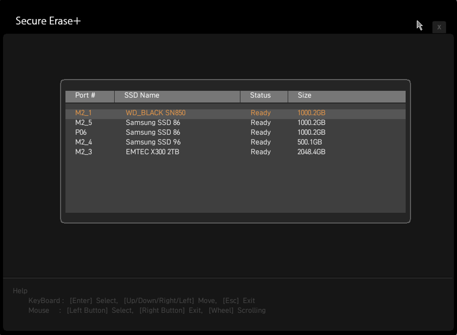

Es wird eine Auswahlliste ausgegeben.
Hier sind alle Laufwerke gelistet, die intern verbaut sind.
Auf meinem Screenshot ist die Samsung 860 EVO zweimal als SATA SSD vorhanden. Einmal als M.2 Laufwerk und einmal an einem SATA Anschluss dran. Die restlichen drei Laufwerke sind NVMe SSDs. Alles sind bei mir intern eingebaut.
Das Laufwerk wird hier ausgewählt und dann erst wird das Löschen des Laufwerks ausgeführt. Es folgt danach auch zuvor ein neues Fenster, wo das Löschen nochmal bestätigt werden muss. Das Löschen selbst dauert nur wenige Sekunden.
Mit ESC lässt sich dieses Menü auch ohne was auszuführen verlassen.
Am Rechner per USB angeschlossene Laufwerke sind nicht vorhanden und lassen sich daher nicht mit dieser Methode übers Uefi (BIOS) löschen!
