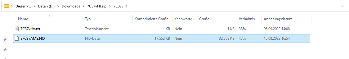

Aha. So einfach also. Du musst die Datei entpacken. Nicht innerhalb des Zips umbenennen und dann die zip auf den stick kopieren oder so ein Blödsinn.
Also die "7c37vHI.zip" öffnen. Die "e7c37ams.hi0" irgendwohin rauskopieren und dann umbenennen in "msi.rom".
Diese 32768kb (32MB) große Datei kopierst Du auf den fat32-formatierten stick, einfach ins Hauptverzeichnis.
Fertig.

Nein, Du hast jetzt ein ~17MB großes ZIP-Archiv ohne die Readme-Datei (die haste gelöscht) entweder umbenannt in msi.rom und auf den Stick kopiert oder den Inhalt korrekt umbenannt aber dann die zip auf den Stick kopiert. Beides falsch.Fynx_HD schrieb:Ich verstehe nicht ganz? Ist das nicht das selbe?
(Oder readme-datei sinnloserweise aus dem Archiv gelöscht, die richtige Datei innerhalb des Archivs richtig umbenannt und dann rauskopiert.. seltsame Vorgehensweise, mag bei so ner kleinen Datei und heutzutage nicht mehr ins Gewicht fallen, bzw. gar nicht mehr auffallen, der Extra-Kodieraufwand.. aber zumindest im Ergebnis wäre es auch richtig.
(Vor gut dreißig Jahren hätteste so erstmal ne Kaffeepause machen können).)
Ziel war: den Inhalt des Archivs (nur die große Datei, konkret in Deinem Fall die "e7c37ams.hi0") zu extrahieren. Diese dann umbennen in msi.rom und auf den stick kopieren.
Achtung: Falls Deine Datei irgendwie anders heissen sollte.. dann nicht ignorieren.. dann passt die nichtmal für Dein Board oder ist ne ältere. :-)
Sollte trotz der Kommunikationsschwierigkeiten hier, lieber Jonas, die richtige, 32MB große und korrekt benannte Datei doch auf dem Stick gelandet sein, dann : "sry".
Dann liegt es nicht daran. Dann ist der Stick möglicherweise nicht richtig formatiert (fat32, im Zweifelsfall im mbr stil. Wobei ein uefi, das mit gpt nicht klar kommt irgendwie lächerlich wäre und dann hätte das der Hersteller sicher auch erwähnt) oder kaputt oder Du hast ihn in den falschen Port gesteckt.
