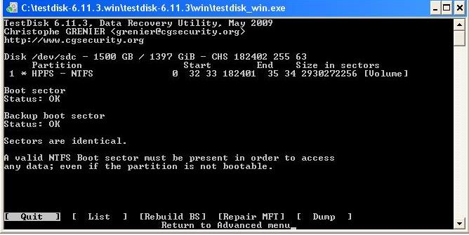

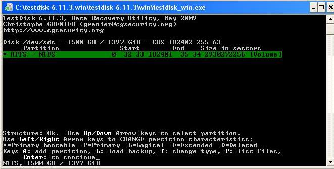

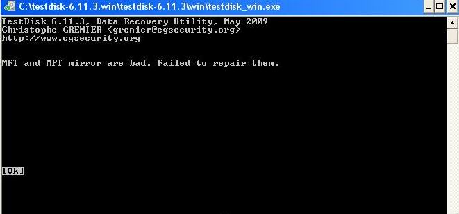

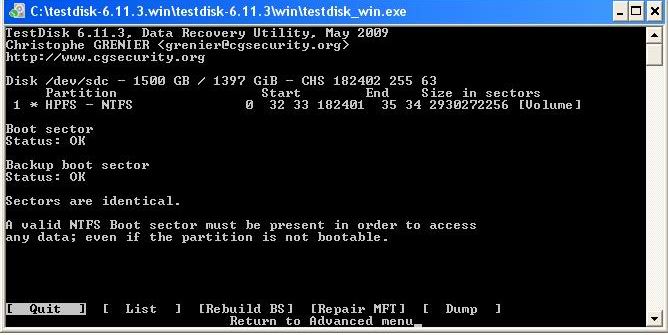

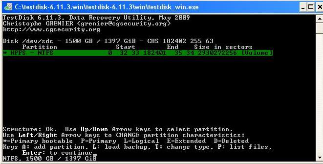

Ursprunglich ging es ja um die Windows meldung "Fehler $MTF". Nun lief Testdisk mal durch und dazu 3 Screens wo ich mich über eine Beurteilung freuen würde.
1. Bild nachdem Testdisk "deeper Search" beendet hat. Eine Partition vorhanden, was für mich verständlich ist, da ich die HD nie weiter partitioniert hatte.
2. Bild nach Klick in die "Advanced Options" weil ich die Reparatur der MTF im Auge hatte.
3. Bild testdisk meldet....Reparatur nicht möglich:( Ist hier noch was zu machen?

Testdisk zeigt auch jetzt nichts, was wir nicht schon wüssten.

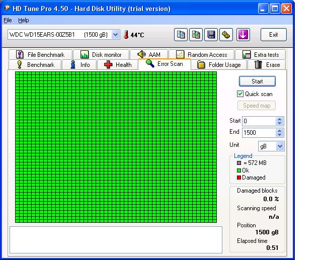

- Testen der betroffenen HD mit HD Tune/ Im Schnelltest und Normaltest keine fehler gefunden. Seatools und Ontrack Easy Recovery fanden in SMART und Schnelltest auch nichts.

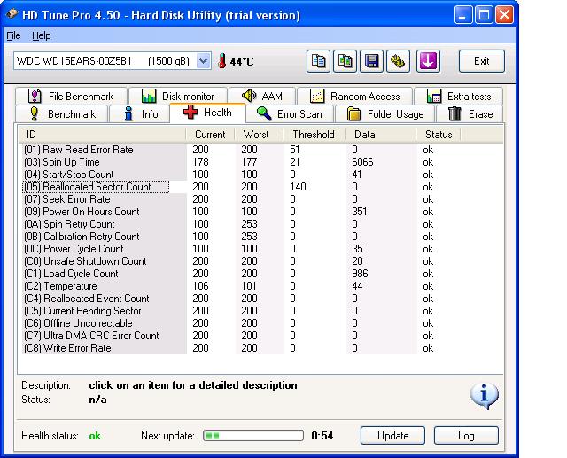

Mal wieder ein Stand der Dinge:
GDB hat nichts gefunden, was auf meine vermißten Daten schließen lässt. Suchlauf wurde wie von Ernst@at durchgeführt.

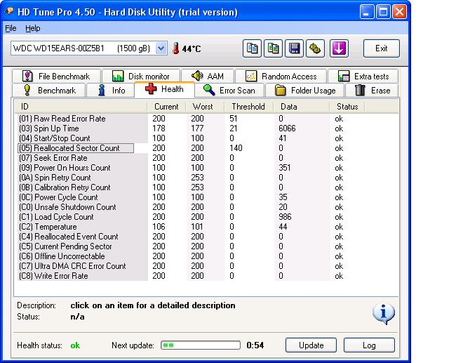

Anbei noch 2 Screens....Status Health und Quick Scan via HD Tune Pro Demo. Der lange Scan läuft noch. Sofern also die HD weitgehenst physisch okay scheint....wie kann ich denn nun, um zum Ursprungsthema zurückzukommen....die MTF reparieren? Testdisk vermag dies zum momentanen Stand wohl nicht...siehe Screens weiter oben.

Hmm also versteh ich beim besten Willen nicht. Wenn der lange Test auch grün bleibt ist nix mit der HDD... Dann muss es an was anderem liegen...
Auch der Controller scheint OK, sonst bekommt man in den SMART Werten meist E/A Fehler oder Transferfehler......

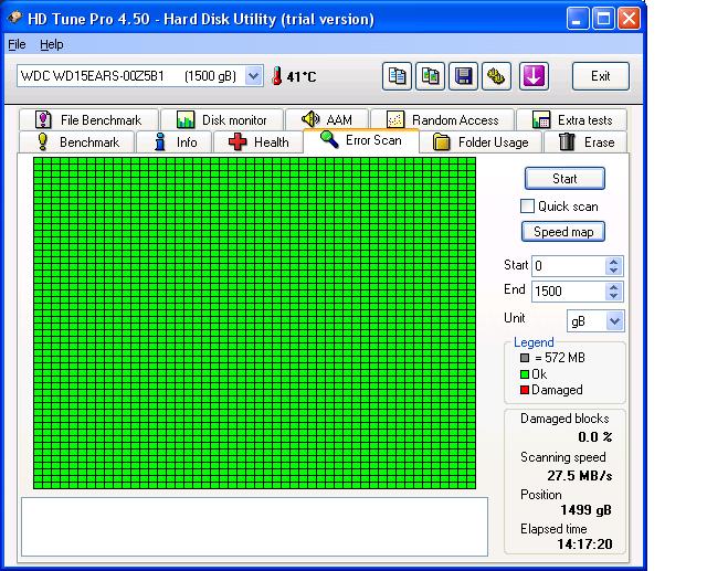

Guten Morgen,

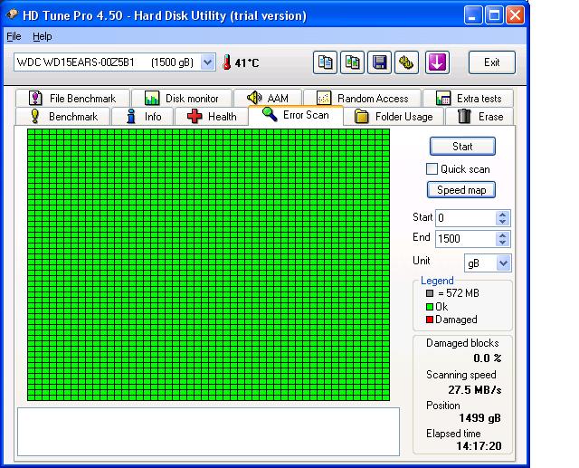

der 2.te lange Scan mit HD Tune wäre damit auch erledigt ( siehe Screen ) und damit auch ein weitererTip von Euch, was ich machen kann. Wären damit nun...
deswegen wären die aktuellen Werte im Hinblick auf die Wiederherstellung interessant.
...die Voraussetzungen für den versuch der Reparatur/Wiederherstellung gegeben? 6 Posts weiter oben ist auf einem Screen ja zu erkennen, dass die Wiederherstellung des MTF via Testdisk nicht möglich sei.
MfG
Linus3
