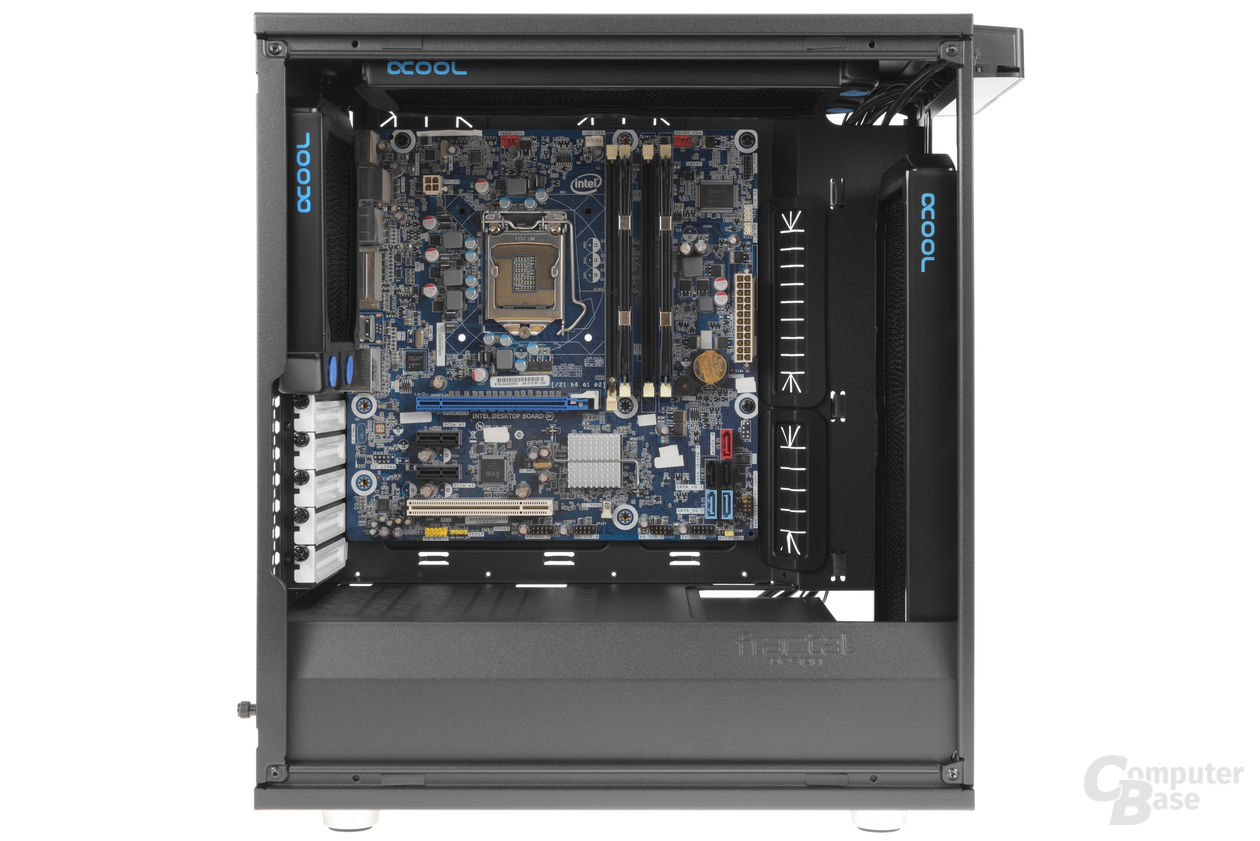

xman00 schrieb:Hm ja ich fürchte auch, dass mein Gehäuse das Netzteil unnötig aufheizt. Daher sind wohl alle Netzteile mit semi passiv Modus nicht von Vorteil. BeQuiet scheint das besser im Griff zu haben, da sie auf sowas verzichten.
Kannst du bei deinem Gehäuse nicht die Bodenplatte die über das Netzteil geht entfernen ? Würde vielleicht etwas Kühlung verschaffen und auch die Graka hätte etwas mehr Luft.Nur mal als Alternative.Ansonsten müsstest du für einen besseren Airflow sorgen.Oder Radiatoren verbauen so wie es CB im Test von 2016 demonstriert hat.
![27-1260.671808744.jpg 27-1260.671808744.jpg](https://pics.computerbase.de/forum/attachments/817/817337-730932dc658d2d4723308bf6854ed670.jpg?hash=cwky3GWNLU)
