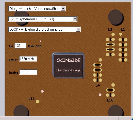

doch wie muss ich das jetzt machen, mit dem über die brücken ändern?
ich habe auch mal das pic mit angehängt, wie ich es (erstmal gerne haben würde
die cpu ist ein agoga y
na einfach kucken welche brücken für deine neue multieinstellung nicht passen udn diese verändern !
mal angenommen eine brücke ist im moment für den aktuellen multi offen und für die neue multieinstellung muss sie geschlossen sein dann musst du diese brücke verbinden !
genau das seleb ist es beim trennen ! also die brücken korrigieren !
verstanden oder gibs noch fragen ?
mfg jackass !
also du kannst das ohne probleme machen ! mein xp1700+ schafft das ohne probs ! und de rhat ein scheiss stepping ! bei dir sollten bei 1,85 V sogar 2000+ oder 2100+ drin sein !
wieso willst den nicht 1,85 V vcore einstellen ! da bist du danna uf der sicheren seite !
mfg jackass !

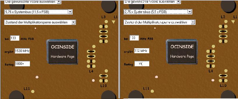

HILFE!
ich habe heute abend es wieder versucht
ich habe alles anch vorschrift gemacht und ahbe nur einen multi von 5,5 obwohl ich 11,5 eingestellt habe
wohnt jemand in der nähe (08248 klingenthal /vogtland/sachsen)
der mir das richtig machen könnte?
zb du jackass?
ich kann auch zu dir hinkommen, wenn es sein muss
wenn nicht muss ich das teil verkaufen und eine neu cpu zulegen
Evtl. sind die Brücken nich sauber getrennt worden oder neu verbunden.
