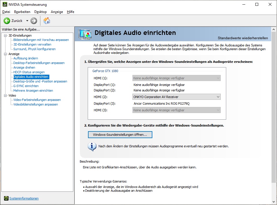

Bin jetzt aber noch über eine andere Hürde gestolpert.

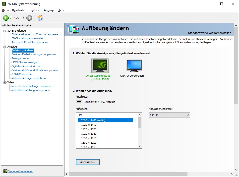

Wenn ich nun den Sound über hdmi an meinen Receiver schicke und das Bild weiterleite an meinen PC, bekomme ich kein Bildsignal in 21:9 1440p bis 120 Hertz, da ich keinen Receiver mit Hdmi 2.1 kaufen möchte.
Also frage ich mich ob ich das Bild weiterhin vom DP nehmen kann und zeitgleich den sound über hdmi aus der selben Graka?

Also das mit dem DP und HDMI gleichzeitig, ja, es geht. Nutze ich selber so. Allerdings darfst du den Bildschirm nicht duplizieren wenn du ein 60Hz+ Monitor hast, was wahrscheinlich der Grund ist warum DP und HDMI gleichzeitig. Bei duplizierten Monitor hat der Monitor (meiner 165Hz) nur noch 60Hz, das geht gar nicht.

Wenn es so geht, dass ich nur in den windows Soundeinstellungen hdmi als Ausgabegerät angebe aber nicht als Bildausgabe dann sollte das ja klar gehen.

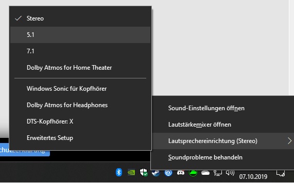

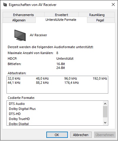

Was dein vorhandener reciever über HDMI von deinem PC für ein Signal geschickt bekommt, regelst du über die Konfiguration, wenn du unter Systemsteuerung auf "Sound" ---> "HDMI Audio"-->" konfigurieren" gehst.
Wenn sich der Pc mit einem HDMI Gerät verbindet, werden Daten ausgetauscht, welche Formate bei Audio und Video von dem jeweiligen Gerät unterstützt werden. Welche Eigenschaften das im Detail sind kannst du unter dem Reiter "unterstützte Formate" sehen, wenn du auf dein Ausgabegeräte unter den "Eigenschaften" guckst.

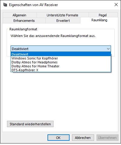

Wie einige vor mir schon angesprochen haben, handelt es sich bei dem Ausgabeformat um einen uncodierten Standard, Lineare PCM (LPCM). Dieser Standard hat den Vorteil, das du eine sehr hohe Bandbreite hast und somit Dolby oder dts nicht notwendig sind. Wichtig ist das du unter den Windows Einstellungen die richtig verwendete Konfiguration eingestellt hast, z.B. (5.1 oder 7.1 inzwischen ist sogar Dolby Atmos unter Windows 10 möglich). Es gibt (zumindestens mir nicht bekannt) kein Format in LPCM, welches 3D-objektbasierte Mehrkanal-Wiedergabe ermöglicht, weshalb man für Konfigurationen, welche Informationen für Effekte oberhalb des Hörers haben, auf Dolby Atmos zurückgreifen muss. Dies als nette Technologie info.

Den jetzigen analogen Multi-channel receiver austauschen gegen einen mit HDMI, damit der Sound, sowohl MC LPCM von Spielen als auch DTS, DTS HD Master oder die Dolby-Firmate bei Filmen unkomprimiert/ unbeschnitten weitergeleitet werden. Nur mein Bild für Spiele an sich soll nicht auf 60 Hz limitiert sein sondern bis 120/144 offen. Letzteres geht aber nur über DP oder ein HDMI 2.1a-Gerät, dass es noch nicht gibt und mir auch zu teuer wäre. Atmos ist in dem vglw. kleinen Raum kein Thema.

Edit: Dolby Atmos for Headphones und DTS Headphone X höre ich immer über S/PDIF. Es gibt derzeit nur eine Handvoll Spiele die das/diese Format/e unterstützen (The Division 2/Gears 5). Über HDMI (Dolby Atmos for Headphones) funktioniert das aus Lizenztechnischen Gründen nicht. Ich kann also so zwischen den beiden hin und her schalten.
