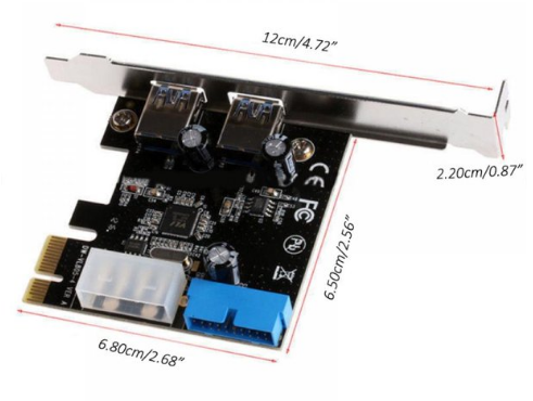

Der kleine schwarze ist für USB 2 und versorgt die Speicherkartenanschlüsse, der große ist für die beiden blauen USB-3-Anschlüsse. Ersterer muss also am Board in die USB-2-Pins, letzterer entweder am Board in den USB-3-Anschluss oder, falls das Board das nicht hat, in eine USB-3-Karte, mit der das Board aufgerüstet werden kann.
Wenn Dein Brett nicht diesen 20-PIN anschluss hat, aber einen freien PCIe-Slot dann besorg Dir eine USB3-PCIe-Erweiterungskarte die diesen Anschluss mitbringt.
Gleiches Problem.

https://www.amazon.de/-/en/Inateck-Express-Connector-Controller-Internal/dp/B00FPIMJEW
Musst halt fuer Dich finden was die optimale Loesung ist.
Also diese wäre noch besser aber ich die brauche ja da auch eine Stromversorgung.
Die geht dann auch oder? https://www.amazon.de/gp/product/B07MBK8MB5/ref=ewc_pr_img_1?smid=AMUN6OW4OKOC5&psc=1

Wenn du schon unsummen ausgibst, dann vielleicht eine mit USB-C? Wobei die Bandbreite von PCIe x1 nicht für USB 3.2 Gen 2 reichen wird. Da müsste man gucken was maximal möglich ist.
