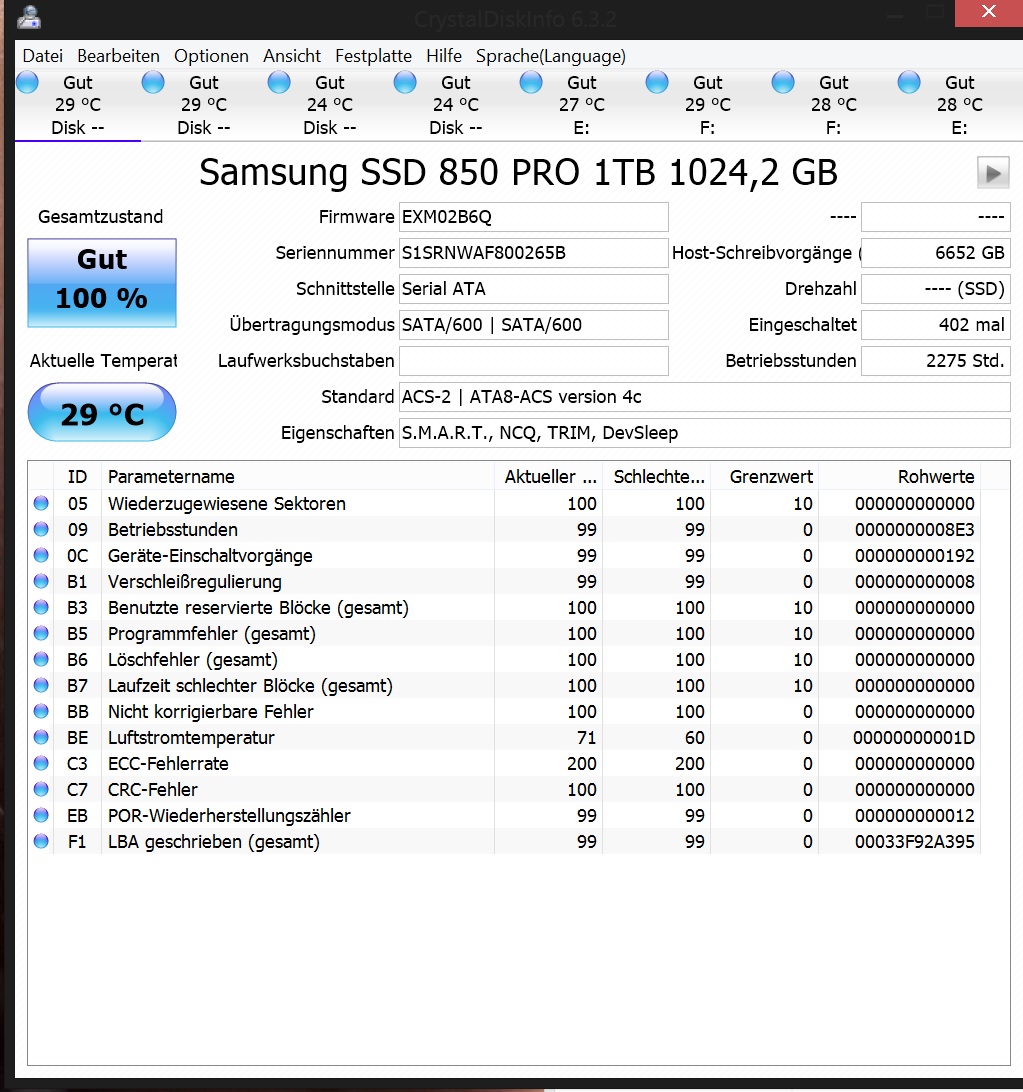

Ist so richtig?
UltraM, nicht total latte, aber wenn sie mal voller als 80 bis 85% wird, dann sollte man aufräumen und wenn TRIM funktioniert, dann ist es auch kein Beinbruch.
Satcaffe, was soll der Screenshot anzeigen? Dort ist alles ok, aber Tools wie CrystalDiskInfo zeigen die Eigenschaften der Disks an, also ob der Controller überhaupt TRIM Befehle versteht, was bei allen aktuellen SSDs der Fall ist. Es zeigt aber nicht ob der Controller wirklich TRIM Befehle bekommt, TRIM also wirklich funktioniert. Das kann man nur mit dem Tool TrimCheck prüfen, man lässt es zweimal laufen, beim ersten mal wird die Testdatei erzeugt und gelöscht, beim zweiten mal wird geschaut ob TRIM funktioniert hat. Dazwischen sollte man nichts am Rechner machen und ein paar Minuten warten. Wurde TRIM nicht als funktionierend erkannt, kann man es auch erneut laufen lassen und es prüft die Daten noch einmal. TrimCheck muss auf der SSD bzw. dem RAID liegen, wenn es ausgeführt wird, der User muss in dem Verzeichniss Schreibrechte haben und es sollte weder verschlüsselt noch komprimiert sein.
