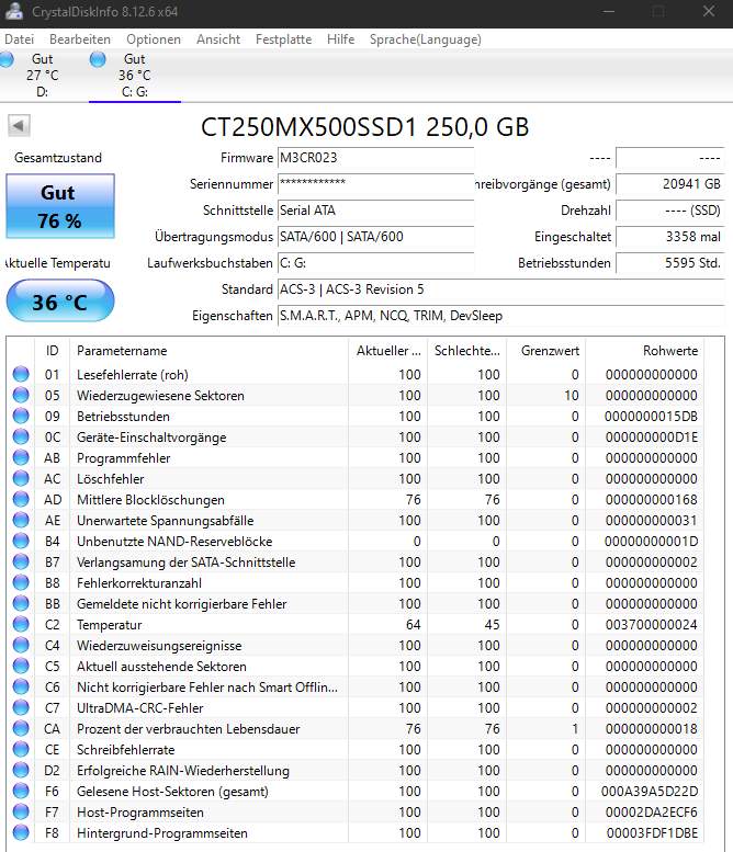

muß ich mir über diese system-SSD sorgen machen?

@Dr. McCoy bei zwei Fehler und der Nutzung würde ich gar nix am Kabel machen... Einfach schauen in 2-3 Monaten ob es mehr wird..

Das Ding lief fast 6000 Stunden und hat 2 CRC Fehler, wenn das Kabel wirklich ein Problem ist, dann sollten da ein paar tausend Fehler stehen.Dr. McCoy schrieb:Ggf. das SATA-Kabel überprüfen wegen zweier CRC-Fehler.
Vermutlich war es einfach nur Zufall, dass Fehler passiert sind. Ansonsten ist der Tipp aber gut.

ab wann? die zahl oben links ist wohl die prozentzahl der kalkulierten lebensdauer - heißt das, sie kann nicht nur jederzeit vorher den geist aufgeben, sondern auch darüber hinaus, also jenseits 0% weiter leben? bei welchen anzeichen sollte man eine SSD tauschen, abgesehen von den erwähnten CRC-fehlern? danke! und gute nacht!

Wenn es gelb wird im Feld nochmal fragen..
Nach 0 Prozent kann aber Datenverlust schnell vorkommen da keine Reserveblöcke vorhanden sein können.

Eine SSD (oder ein anderer Datenträger) kann jederzeit in einen Defekt laufen, egal, welche Prozentzahl da oben steht.
Ein Tausch bzw. zuvor eine Prüfung sollte dann vorgenommen werden, wenn konkrete Probleme auftreten, also Fehler z.B. beim Lesen/Schreiben von Daten, wenn der Datenträger beim Booten (im BIOS) nicht mehr gefunden werden kann, wenn CDI handfeste Probleme meldet, usw.

Erstmal, CRC Fehler heißt, das Kabel war ein Problem, bzw die Übertragung.ed_lumen schrieb:bei welchen anzeichen sollte man eine SSD tauschen, abgesehen von den erwähnten CRC-fehlern?
Meine Meinung zu SSDs ist: "es gibt keine Anzeichen wann sie tot sind".
Bei HDDs kann man oft relativ gut abschätzen wann die HDD in den letzten Zügen ist.
SSDs fallen irgendwann einfach aus und sie dann oft auch komplett tot.
Sicher deine Daten einfach regelmäßig. "Ausfallerscheinungen" wie bei HDDs, die Frühwarnungen sind, sind mir bei SSDs jedenfalls nicht bekannt. Meine letzte SSD wurde irgendwann einfach nicht mehr erkannt und war tot.
Verlangsamung der Sata-Schnittstelle auch 2, einfach mal auch beobachten je nachdem.
Aber du hast ja wohl keine Probleme damit, also mach dir keinen Kopf (Backups).
Meine 840 Pro Windows SSD hat noch 54% (verknüpft mit der Verschleißregulierung)
fühlt sich an wie neu.

@MORPEUS
Ich sehe vor meinem geistigen Auge wie der TE gerade panisch ein Backupmedium anschließt und die überfällige Sicherung macht.
Scherz beiseite, einfach weiter nutzen, regelmäßig die Daten sichern (wie gewohnt) und wenn sie mal den Geist aufgibt einfach durch eine neue SSD ersetzen.
Vermutlich wird der Rechner vorher schon getauscht und es kommt eine schicke neue und flotte M.2-SSD dann zum Einsatz. Die Crucial wird dann eher noch aus Gram, weil sie niemand mehr braucht, den Dienst quittieren.
