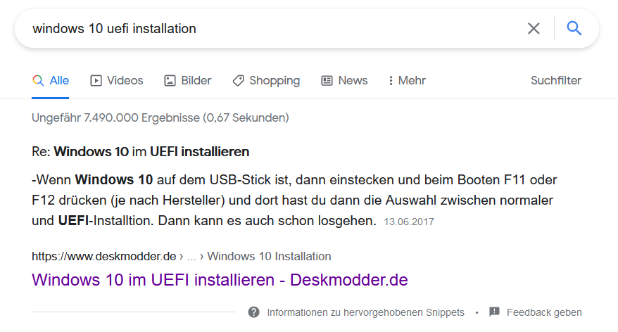

So kompliziert waren meine Suchbegriffe glaube ich nicht:
https://www.deskmodder.de/phpBB3/viewtopic.php?t=19082

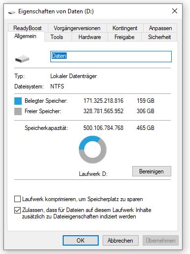

Das Formatieren in FAT32 macht das Media Creation Tool. Du kannst es aber selbst nachprüfen, wenn du auf die Laufwerkseigenschaften gehst (hier von meiner Daten-SSD, die hat logischerweise NTFS):
