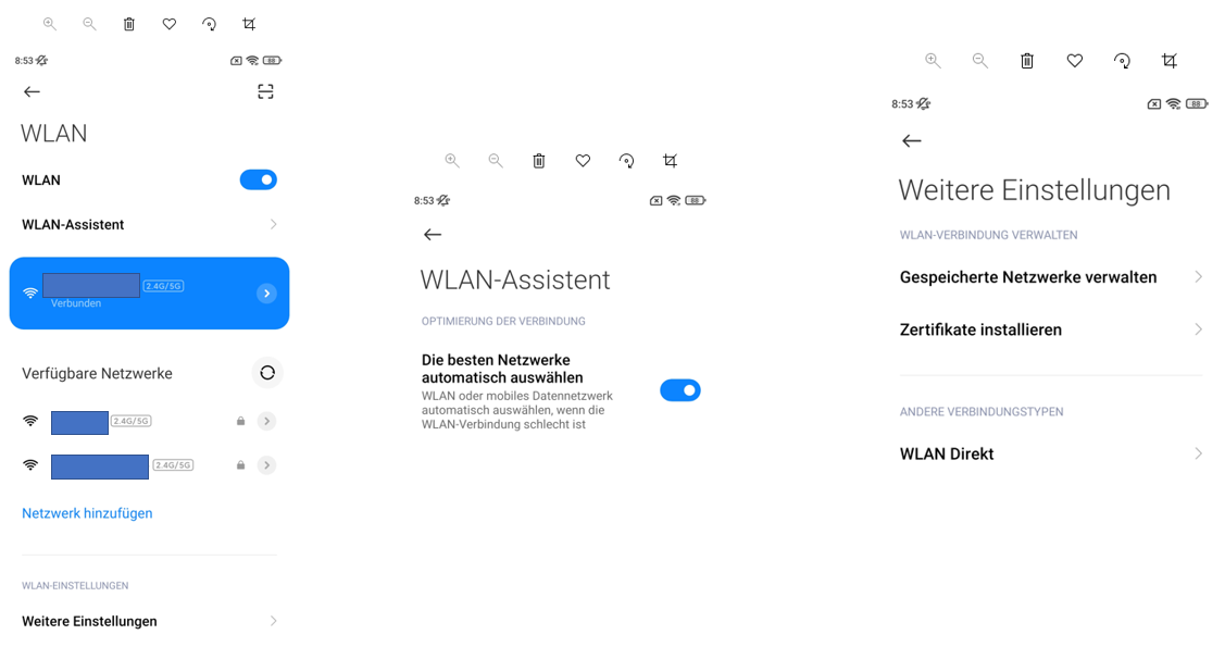

In den Wlan Einstellungen gibt es irgendwie nicht wirklich großartig viele Einstellungsmöglichkeiten, was mich auch bisschen wundert.
Wir reden doch von Einstellungen --> Wlan
Da gibt es quasi keine Möglichkeit irgendwas einzustellen.
So sieht es in den Wlan Einstellungen aus:
Edit:
Ich glaube es hat geholfen im WLAN Assistent "Die besten Netzwerke automatisch auswählen" zu deaktivieren.
