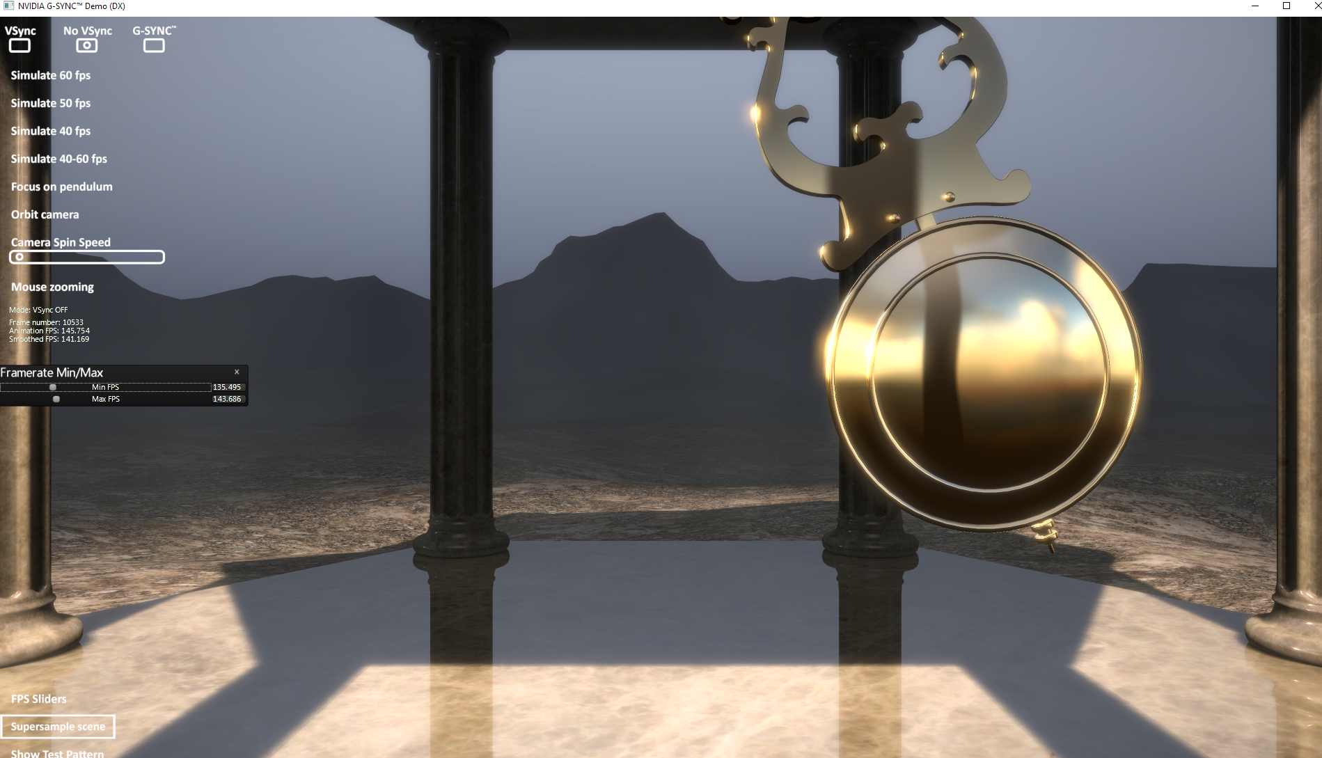

JohnWayne78 schrieb:
ja dann mach mal das gleiche nicht mit einem Video, was eine bestimmte niedrige fps hat, sondern einem Game, dass mindestens 144fps konstant schafft (wie ich ja anfangs als Bedingung genannt habe) da wirst du so einen Murks nicht sehen.
Wenn du dich auf das Bild aus:
0ssi schrieb:
an allen vertikalen Kanten so kleine fiese Fransen.
beziehst, dann zeigt das Bild doch genau das Gegenteil von dem was du schreibst.
Auf dem Bild sind fünf Abschnitte zu sehen.
Die GPU hat also in der "Bildaufbauphase" viermal den Front Buffer aktualisiert...hat also 4 bis 5 mal so hohe FPS ausgespuckt wie der Monitor darstellen kann.
Und genau dann siehst du diese vielen "Fransen".
Wären die FPS niedrig, würdest du weniger Abschnitte haben, aber dafür mit größerem Versatz.
