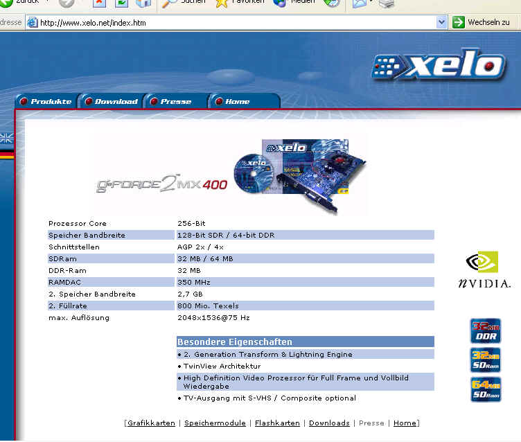

ne sie is net von creative !!! denkst ich weis selber net welche karte ich hab :mad:
ich hab einen xelo geforce 2 mx 400
mit sdram und 128 bit !!!
mfg invisible

und der deto zeigt auch das gleiche an... also ???
mfg invisible

oft sagen bilder mehr als wie worte... seid ihr nicht auch der meinung ??
es gibt doch immer wieder welche die es nciht begreifen wollen...
mfg invisible

@ALL
Warum nicht?
Gainward hat auch eine MX mit 3,6 ns SDram herausgebracht.
Und wenn Invisble eine 64 MB version der MX400 hat schaut einfach mal da, oder das Bild im Anhang.
Xelo
Fällt was auf?
Die DDR-Version gibts nur mit 32 MB Ram
Hier der Link der Gainward Graka Gainward MX
Weitermachen.
