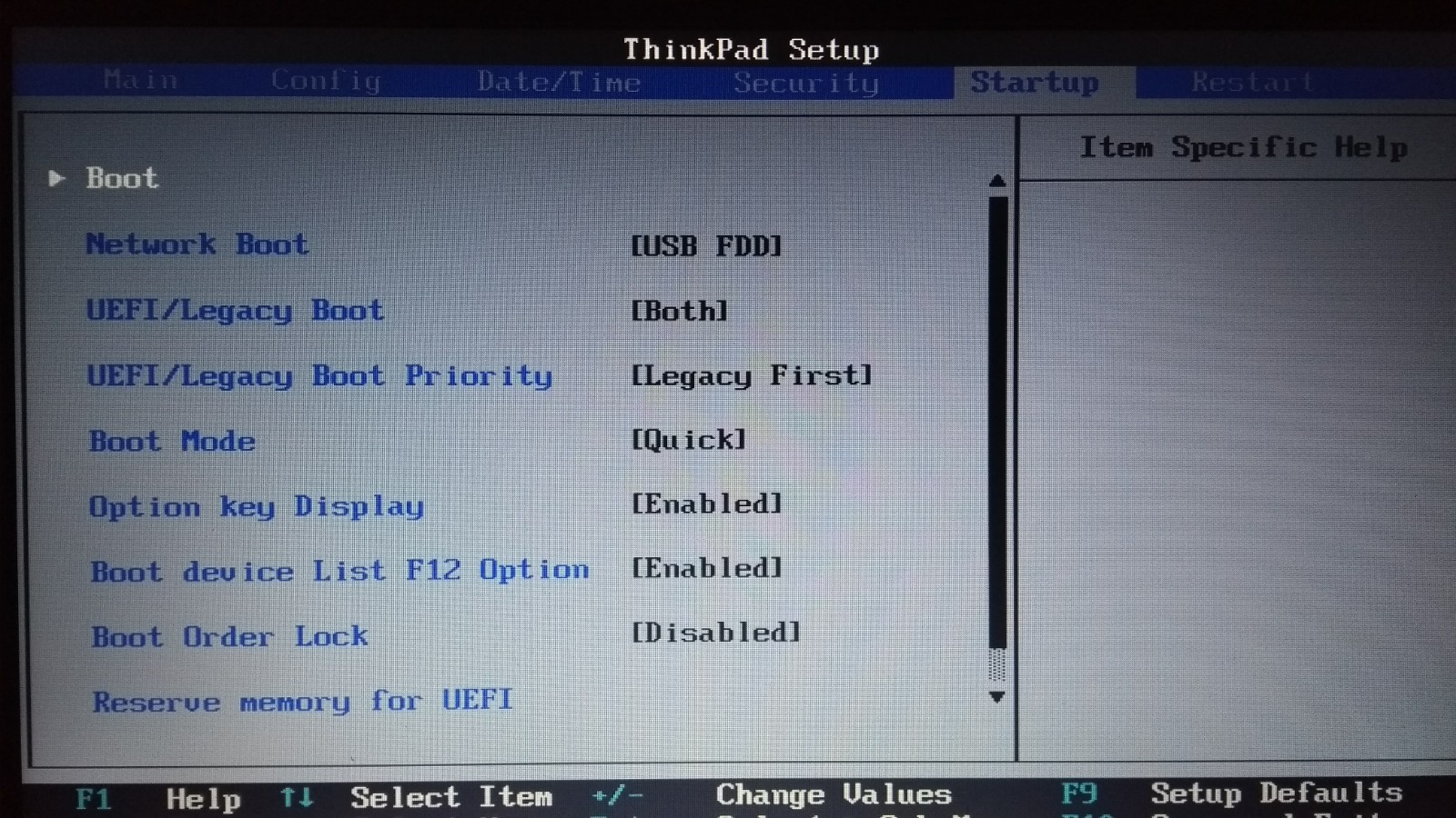

BIOS Einstellungen:
UEFI/Legacy Boot: BOTH (vs. UEFI only und Legacy only)
UEFI/Legacy Booth Priotity: LEGACY FIRST
Daran was ändern oder Linux nochmal neu installieren?

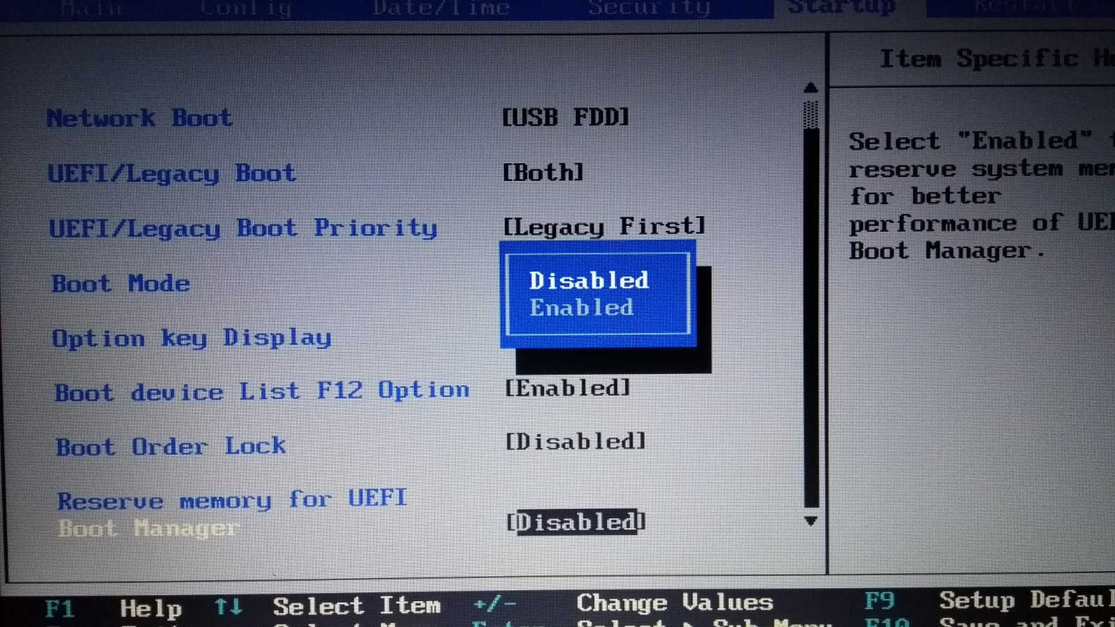

Stelle bitte konsequent auf einen Bootmodus ein. Wenn es sich um ein vorinstalliertes Windows handelt, dann auf UEFI-Boot. Also kein Both oder First oder so. Ich bin hier anderer Meinung als der Kollege. Diese Hybrideinstellungen verursachen nichts wie Ärger.
Falls "Quickboot" identisch mit "Fastboot" ist, unbedingt deaktiviert lassen. Fastboot aber unbedingt auch in Windows deaktivieren (Google gibt Auskunft dazu).

Boot habe ich schon im BIOS auf UEFI gesetzt und das "Quick" (vs. diagnostic) deaktiviert.
