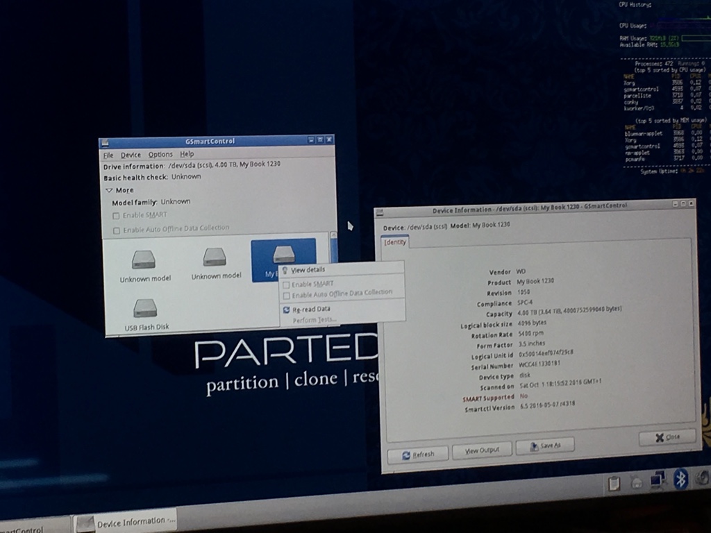

Du kannst von dem Parted Magic Stick booten, dann Disk Health auswählen, deine HDD und dann in irgendeinem der Reiter kannst du die Tests anstoßen.
- Juli 2012
- 515
Ich kann leider nichts machen mit der Festplatte war mit dem einen Windows Tool genau so.
Was soll ich machen ??
Also das Tool kann keine SMART werte auslesen, liegt das daran dies die Platte per USB verbunden ist??
SilenceIsGolden
Commodore
- Nov. 2011
- 4.788
Das liegt dann wahrscheinlich wirklich daran, dass die HDD in einem USB-Gehäuse steckt und Gsmartcontrol die SMART-Werte nicht auslesen kann. Wenns mit gsmartcontrol unter Windows auch nicht klappt, dann fällt mir auch nichts mehr ein. Wie schon gesagt, es ist nur ein kosmetisches Problem, die HDD kannst du problemlos weiterverwenden. Einfach die nächsten paar Wochem immer mal mit CDI nachsehen, ob wieder "ausstehende" Sektoren dazukommen und wenn das nicht der Fall ist, gibts kein Problem.
