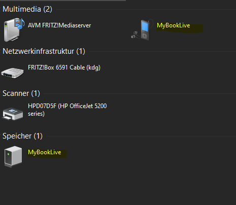

habe derzeit Probleme auf meine NAS zuzugreifen über den Explorer. Die Platte wird zwar unter Netzwerk angezeigt, aber darauf zugreifen kann ich nicht:
Bzw. es öffnet sich immer nur das Webinterface wenn ich auf eins der beiden Icons klicke und ich kann über den Explorer in Win 10 nicht auf die Daten zugreifen. Sonst ging das immer wie bei einem normalen Laufwerk.

Ich würde in der Fritz!Box nachschauen, welche IP Adresse das NAS hat und dann mit "\\IP Adresse\Public" (benötigt wahrscheinlich kein Passwort) versuchen auf das NAS zu kommen.
Reaktionen: PogoPogo
@Guphoff
So hat es dann gestern funktioniert mit der IP nach mehrmaligen versuchen. PW war nicht nötig nur Benutzername.
