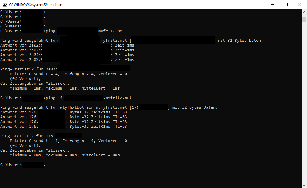

Nachdem die Myfritz-Adresse in einigen Fällen eben funktioniert hätte ich nicht gedacht, dass es an der Namensauflösung scheitern könnte. Nichtsdestotrotz habe ich einen nslookup und ping durchgeführt:

C:\Users\marco>ping xxx.myfritz.net
Ping wird ausgeführt für xxx.myfritz.net [xxxx:yy:xxxx:xxxx:xxxx:xxxx:xxxx:xxxx] mit 32 Bytes Daten:
Antwort von xxxx:yy:xxxx:xxxx:xxxx:xxxx:xxxx:xxxx: Zeit=1ms
Antwort von xxxx:yy:xxxx:xxxx:xxxx:xxxx:xxxx:xxxx: Zeit<1ms
Ping-Statistik für xxxx:yy:xxxx:xxxx:xxxx:xxxx:xxxx:xxxx:
    Pakete: Gesendet = 4, Empfangen = 4, Verloren = 0
    (0% Verlust),
Ca. Zeitangaben in Millisek.:
    Minimum = 0ms, Maximum = 1ms, Mittelwert = 0ms
C:\Users\marco>ping -4 xxx.myfritz.net
Ping wird ausgeführt für j3yuk8mnsulzfgxc.myfritz.net [12.34.56.78] mit 32 Bytes Daten:
Antwort von 12.34.56.78: Bytes=32 Zeit<1ms TTL=63
Antwort von 12.34.56.78: Bytes=32 Zeit=1ms TTL=63
Ping-Statistik für 91.17.30.29:
    (0% Verlust),
C:\Users\marco>
Das kann ich mir nun gar nicht mehr erklären. Warum funktioniert die Namensauflösung beim Ping, aber nicht beim nslookup?
n8mahr schrieb:
was raijin sagt. eventuell hilft es auch, die myfritz adresse auf der fritze zu löschen und neu anzulegen; hatte da vor einer weile auch mal nen bug, dass die nach nem firmwareupdate der box einfach nicht mehr sauber funktionierte.
Das habe ich bereits versucht, ohne Erfolg.
Dafür hast du doch selbst gesorgt ;)
Windows nutzt bevorzugt IPv6, wenn verfügbar. Beim nslookup sieht man das deutlich, weil ein IPv6-DNS befragt wird, der dann aber nicht antwortet - DNS timeout. Beim Ping schreibst du explizit -4 und dann wird Windows zwingend IPv4 nehmen und eben auch einen IPv4-DNS befragen.
Wenn du nslookup zu IPv4 zwingen willst, dann gib die IP des DNS als letzten Parameter an, zB nslookup computerbase.de 192.168.178.1
Grundsätzlich kann das aber durchaus die Ursache für dein Problem sein, IPv4 vs IPv6.

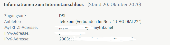

Danke für die Antworten! Ich besitze einen normalen Telekom-Anschluss.
Hier von myfritz.net
Die externe IPv4 passt, bei IPv6 bin ich fachlich leider raus. Das gab es zu meinen Lehr- und Studienzeiten noch nicht ;)
