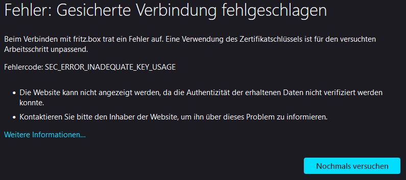

Bisher konnte ich mich über Firefox mit "fritz.box" anmelden. Das geht jetzt nicht mehr
Ich habe dann "Zertifikat von letsencrypt.org" deaktiviert und die Cookies in Firefox gelöscht
Geht trotzdem noch nicht. Unter "Edge" geht es... :confused_alt:

Die Fehlermeldung kommt, wenn du per https zugreifst und der Browser das Zertifikat nicht kennt. Du solltest auch mit http (ohne) s zugreifen können, dann ist das Zertifikat egal. Oder man bringt Firefox das Zertifikat bei. Da bin ich aber unsicher: https://www.google.com/search?q=let's+encrypt+firefox
