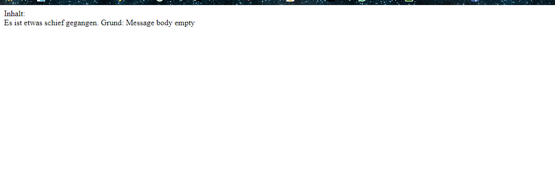

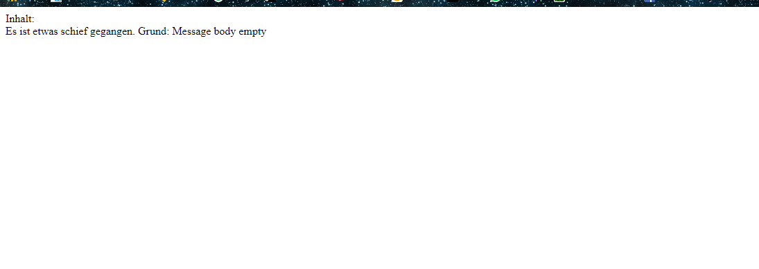

Danke für eure Antwort. Also das Problem ist, das die Ergebnisse des foreach in keine Variable geschrieben werden. Außerdem wird zum Mail Versenden PHPMailer schon verwendet.
Aktuell sieht es so aus:
PHP:
$pdo = new PDO("mysql:host=$host; dbname=$db", $db_user, $pass);
    try
    		$sql = "SELECT * FROM Statistik ORDER BY id";
    		foreach ($pdo->query($sql) as $zeile)
                $ergebnis[] = $zeile;
    		catch (PDOException $e)
			echo 'Fehler: ' . htmlspecialchars($e->getMessage());
$Betreff = "Auswertung";
        echo "Inhalt:<br/>";
        echo $ergebnis;

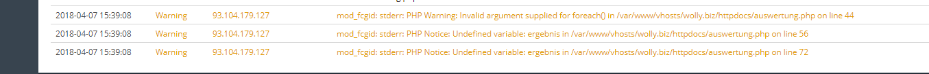

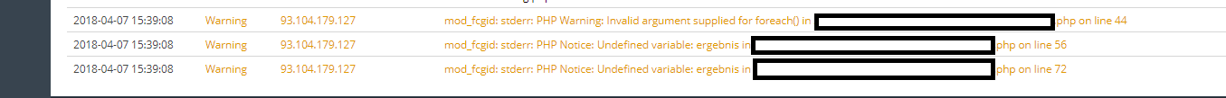

Das kommt dann als Ergebnis:
  1. du hast $ergebnis gar nicht initialisiert
  2. "echo $ergebnis" kann nicht klappen, habe ich dir oben schon erklärt
  3. Lies doch mal die Fehlermeldungen durch und behebe diese Fehler. Dort steht, dass dein foreach kein geeignetes Array etc. bekommt. Also gibt es ein Problem mit deinem PDO
Deine "Ergebnisse des foreach" werden also nicht "auf keine Variable geschrieben", sondern du hast gar kein verwertbares Ergebnis. Steht alles in den Fehlermeldungen.
