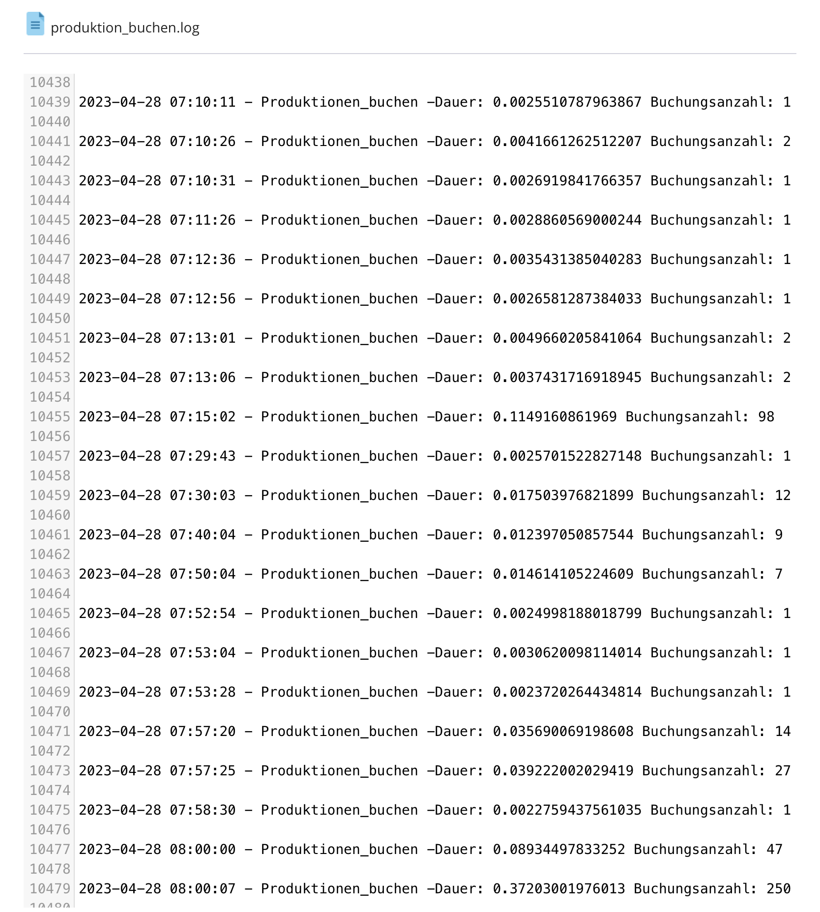

Kleines Update:
Eure Hilfe hat mir sehr geholfen. Vielen dank dafür!
Viele Abfragen habe ich nun im Cache und müssen nicht mehr geladen werden. Wer den Eingangspost gelesen hat, kennt die vorherigen Zeiten. Im Anhang ein Bild mit den jetzigen Zeiten.
