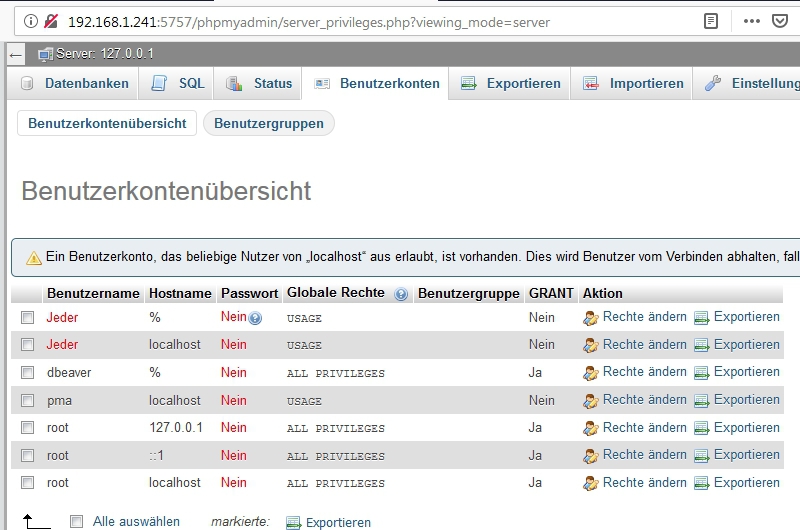

Wie man sieht hab ich auch schon einen entsprechenden Benutzer mit allen Rechten angelegt

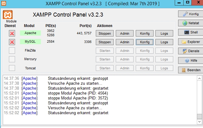

über netstat -p tcp -a hab ich am Server mal geschaut hier ist der Port 0.0.0.0:3306 auf der local Seite eingetragen

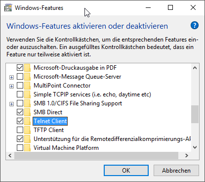

Wenn CMD telnet nicht kennt, eben schnell aktivieren:
