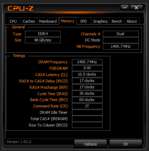

Auch wenn das Bios anzeigt, dass der Standard 2666 MHz betragen würde, so heißt das noch lange nicht, dass der Rechner mit diesem Wert hochgefahren wird. Du musst per CPU-Z den aktuellen Wert auslesen. Wenn dann 1333 Mhz angezeigt werden, läuft der PC mit 2666 Mhz.
ich leg mal Beispiel mit 1500 Mhz (3000 Mhz) bei.
Mir ist das ganze, wie es sich bei dem PC verhält, etwas suspekt. Wenn Biosreset nicht funktioniert, könnte auch ein Hardwareschaden vorliegen.
