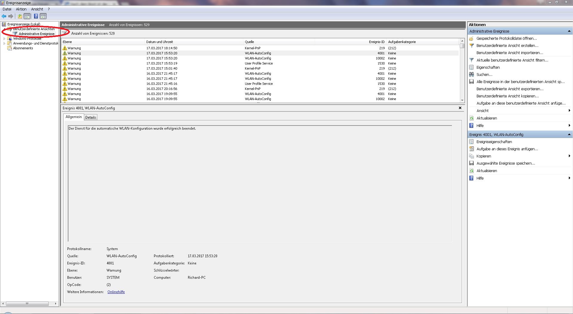

Dein Bild zeigt die Ereignisse von System, was ist bei "Administrative Ereignisse"?

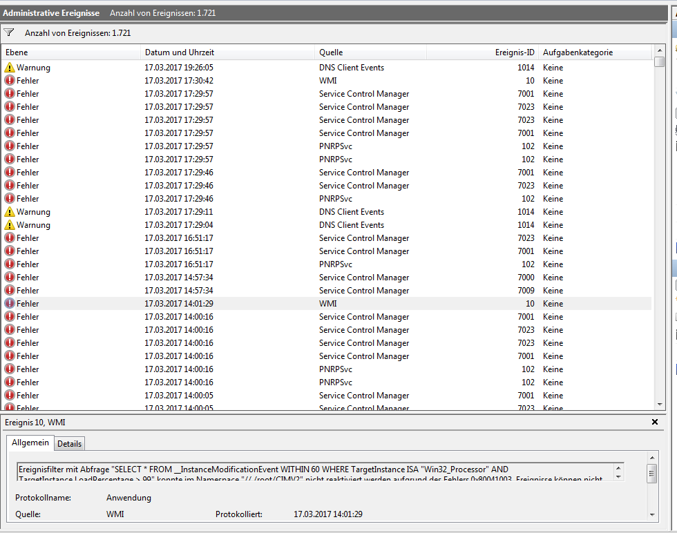

Das sind aber viele Fehler, die sollten behoben werden. Über Google findet man Lösungen zur Behebung der Fehler.
Ich hatte vor kurzem eine lange Ladezeit einiger Autostartprogramme, schuld war Origin Helper Service.
Herausgefunden habe ich das über die Ereignisanzeige. Abhilfe gebracht hat ein verzögerter Start des Dienstes.
Ist also ganz hilfreich die Windows Ereignisanzeige. ;)
