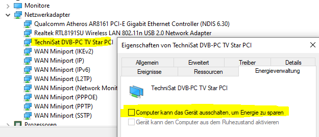

Vielleicht hilft's schon, die Option "Computer kann das Gerät ausschalten, um Energie zu sparen" zu deaktivieren. Meine TV-Karte funktioniert sonst auch nicht mehr nach Standby.GTrash81 schrieb:Da könnte ein einfaches deaktivieren und reaktivieren helfen, entweder über den Gerätemanager oder
über "Netzwerkverbindungen".
