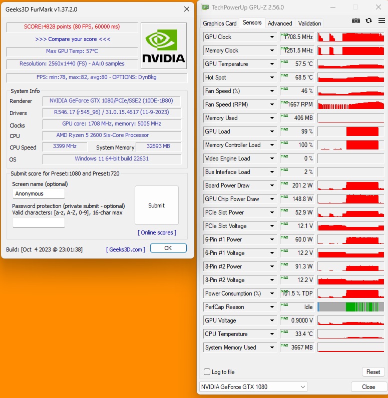

so.. erst einmal ein danke in die Runde :)
Habe die Wärmeleitpaste erneuert und die alten Pads drangelassen. Sahen alle noch gut aus und waren nicht ausgehärtet. Obwohl... die Wärmeleitpaste war auch nicht ausgehärtet...
Jedenfalls läuft wieder alles, wie es laufen soll.
Reaktionen: Vigilant und Cat Toaster
Das sieht doch viel besser aus.
Ob die Paste jetzt steinhart war oder nicht, die Funktion hat sie schon verloren.
Hab schon solche und solche Fälle gehabt. Manchmal sieht die Paste noch ziemlich flüssig aus, aber nach dem Austausch hat man plötzlich 10 Grad weniger.
