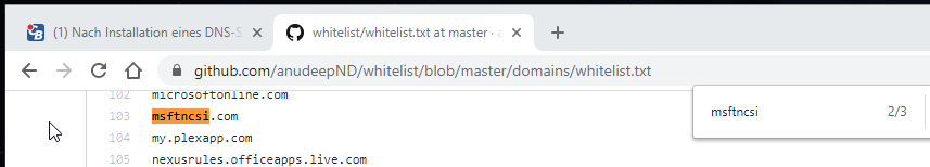

Manche Programme von MS vertrauen dem OS wegen Internet oder nicht oder pruefen selbst die o.g. Adressen.
Also das mit der Whitelist hat jetzt geholfen - Ich hatte selber schon einige Sachen auf die Whitelist gesetzt, aber scheinbar noch nicht genug.

  • msftncsi.com

  • www.msftncsi.com
