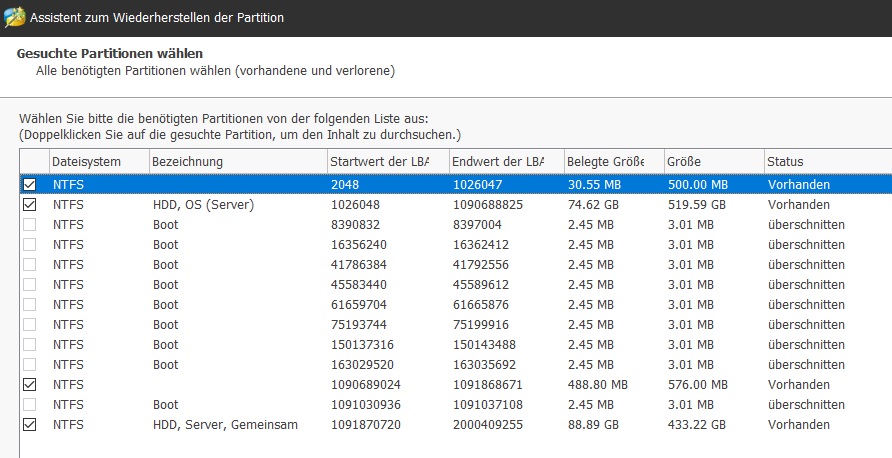

ich habe einen großen Fehler gemacht wie mir scheint!
Ich wollte eine SSD die in einem alten Server verbaut war (Windows 10 installiert) in einen DeskMini A300 verbauen. Die SSD wurde auch gefunden, booten ging allerdings nicht (war ja irgendwie klar^^). Ich habe dann von MBR auf GPT gewechselt (weil ich dachte, dann könnte es vielleicht gehen, dumm ich weiß), hat aber nichts gebracht. Er kann von der SSD einfach nicht booten. Ich habe dann wieder von GPT auf MBR gewechselt und die SSD wieder an den alten Server angeschlossen, jetzt bootet der nicht mehr von der Festplatte.
Nun will ich die Partitionen wiederherstellen, finde aber viel zu viele*.
Welche muss ich denn nun wiederherstellen, damit Windows wieder anständig bootet?
Gott sei Dank gibt es alle Partitionen noch! Die Daten sind alle auch noch da, nur er bootet nicht.
MiniTool Partition Wizard Pro macht geraden den Tiefenscan, ich poste dann einen Screenshot*.
Dauert noch ein paar Minuten... ist ne 1 TB SSD.
Den MBR zu reparieren habe ich ja bereits versucht. Vergebens.
Deswegen findet er ja auch so viele "Boot"-Partitionen.
Wenn ich alle Partitionen korrekt wiederherstellen, müsste der MBR doch auch wieder repariert sein, oder?
Daten runterholen, plattmachen, neu installieren.
Nicht persönlich nehmen, aber die Aktion zeigt ja, dass du anscheinend nicht zu tief in dieser Materie steckst und wenn du jetzt noch mehr Tools drauf wirfst um es zusammenzupflicken hast du am Ende eh nur irgendein Frankenstein system am laufen.

madmax2010 schrieb:
Hmm.. Testdisk kann dir da ggf trotzdem helfen - schau mal hier rein:
https://www.cgsecurity.org/wiki/TestDisk_Step_By_Step
bevor du das machst ^ , wie @ZuseZ3 erst daten retten. Beim Daten retten: bitte darauf achten das auf keinen Fall das zielmedium mit dem quellmedium übereinstimmt

Auf jeden Fall ZuseZ3's Vorschlag beherzigen. Wenn kein Backup vorliegt. Erst danach mit Testdisk rumspielen sonst hast am ende gar nichts mehr davon.
In der Zeit die du verschwendest mit irgendwelchen Tools den Salat wieder hinzubiegen, haste Windows neu gemacht und alles rüber gezogen. Man kann das schon irgendwie reparieren, aber A, sollte man wissen was man tut und B, bevor noch irgendwelche schritte unternommen werden, sofern die Daten wichtig waren, BACKUP!

Also nicht erst vorher versuchen Partitionen wiederherzustellen?
Er ist gerade bei 61% beim Tiefenscan.

Du kannst vorher noch mit dd die rohen Partitionen woanders hin sichern. Ansonsten habe ich mit Testdisk auch positive Erfahrungen.
Ich musste gar nicht erst irgendwas wiederherstellen - ich hatte noch Backups mit AOMEI Backupper Standard am laufen, hatte es nur vergessen, das ich das vor Ewigkeiten mal eingestellt hatte. Es war noch ne alte HDD verbaut, wo die Backups hinterlegt waren. Danke dennoch für eure Hilfe.
